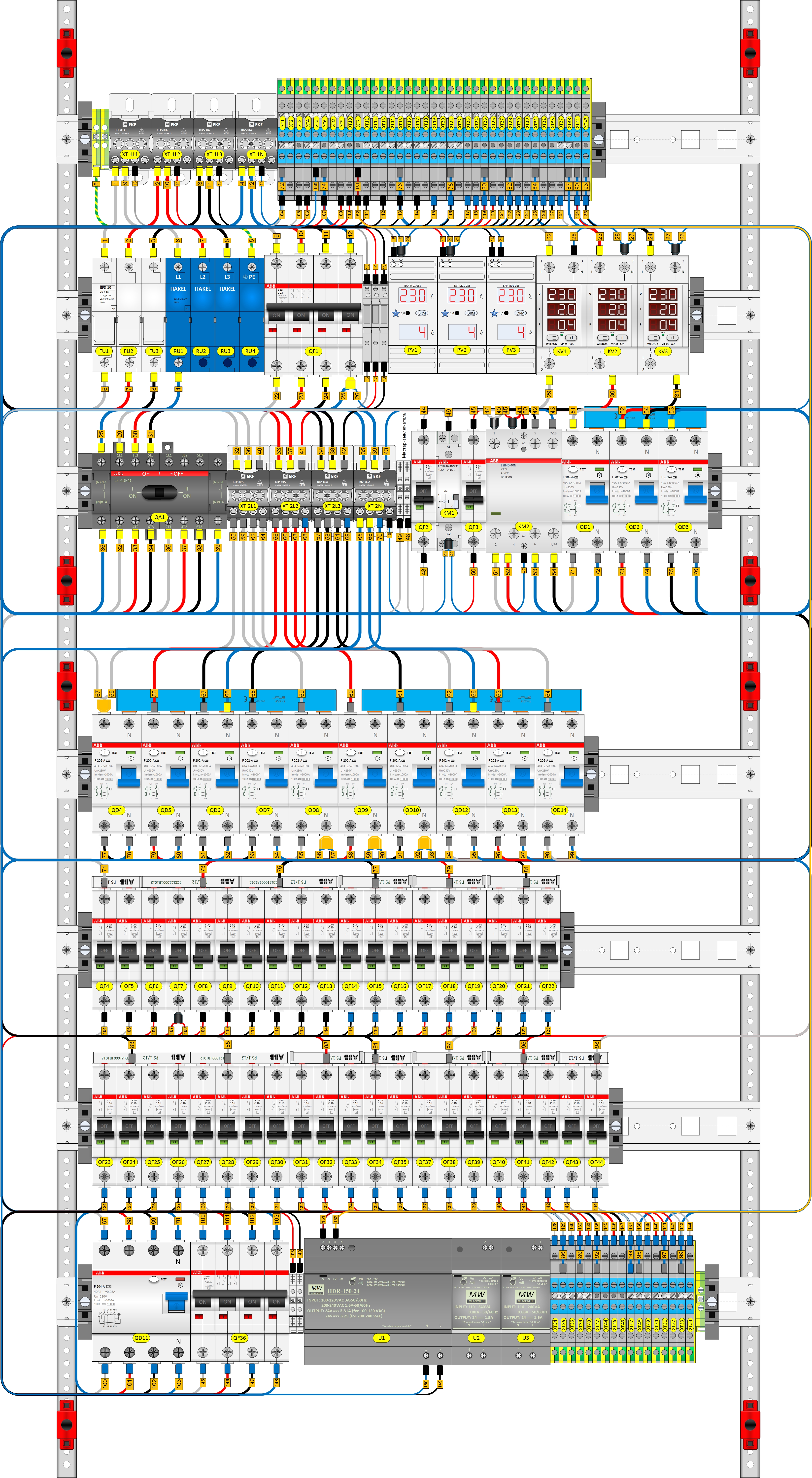

Схема щита котельной для частного дома. Всё на ABB, в т.ч. и оболочка. Автоматику котельной пока не выбрали, скорее всего будет ZONT...МГ_ЩК

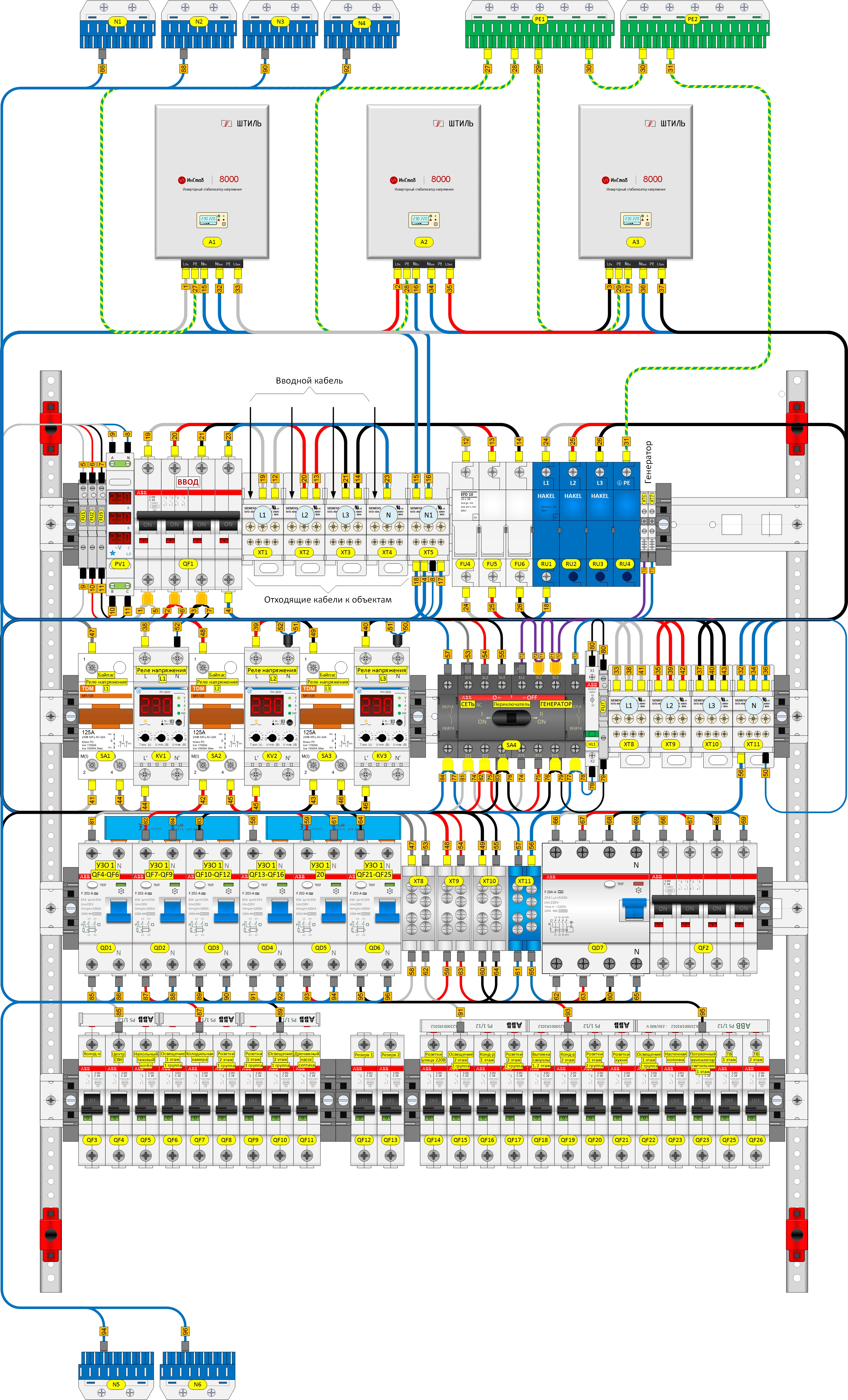

Визуализация щита для частного дома. Основное оборудование, понятно, ABB. РКН -Welrok, клеммы Upun. Блок питания Mean Well 24В 150Вт для LED ленты подсветки ступеней лестницы. Два оставшихся БП 24В 30Вт на всякий случай )))... Щит ABB CA 27V, навесной... УЗИП Хакель... Мастер-выключатель на всё освещение. Реверсивный рубильник на генератор. Дополнительный контроль напряжения с помощью вольтметра от Меандр.МГ_ЩР

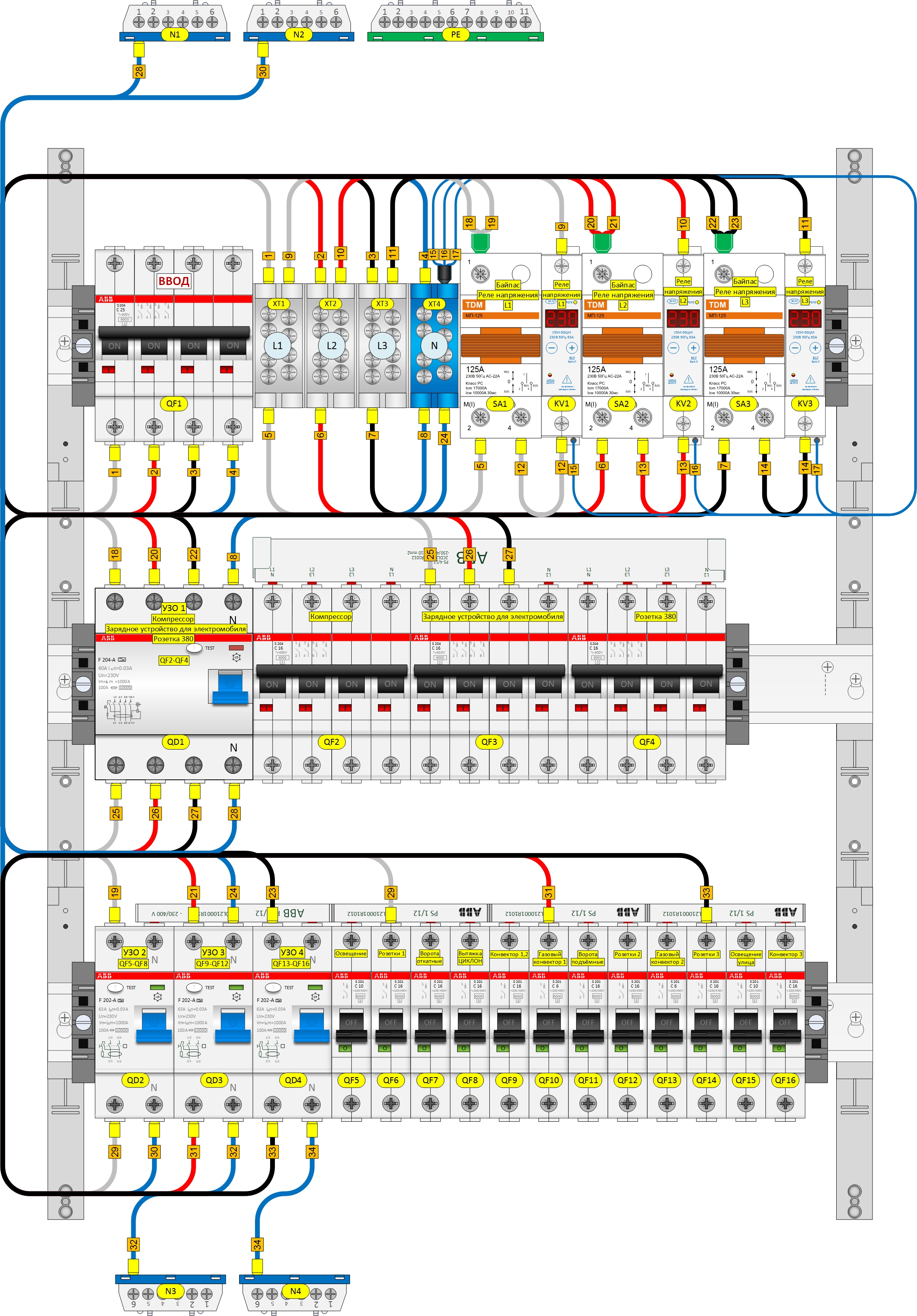

Часть проекта электрики для частного дома: первый из пяти щитов частного дома для моего коллеги. Выделенная мощность 20 кВт, объекты на участке подключены к газовой распределительной системе. Особенностей каких-то нет. Инверторные стабилизаторы напряжения Штиль IS8000 (7,2 кВТ), генератор 6 кВт для критичных нагрузок, собственно - всё. Основные решения ABB, как и непосредственно щит (навесной серии Comfortline, модель CA24V), реле напряжения "Новатек Электро", ну и по мелочи всякое))). В ближайшее время будет сборка )))... КИ_схемы

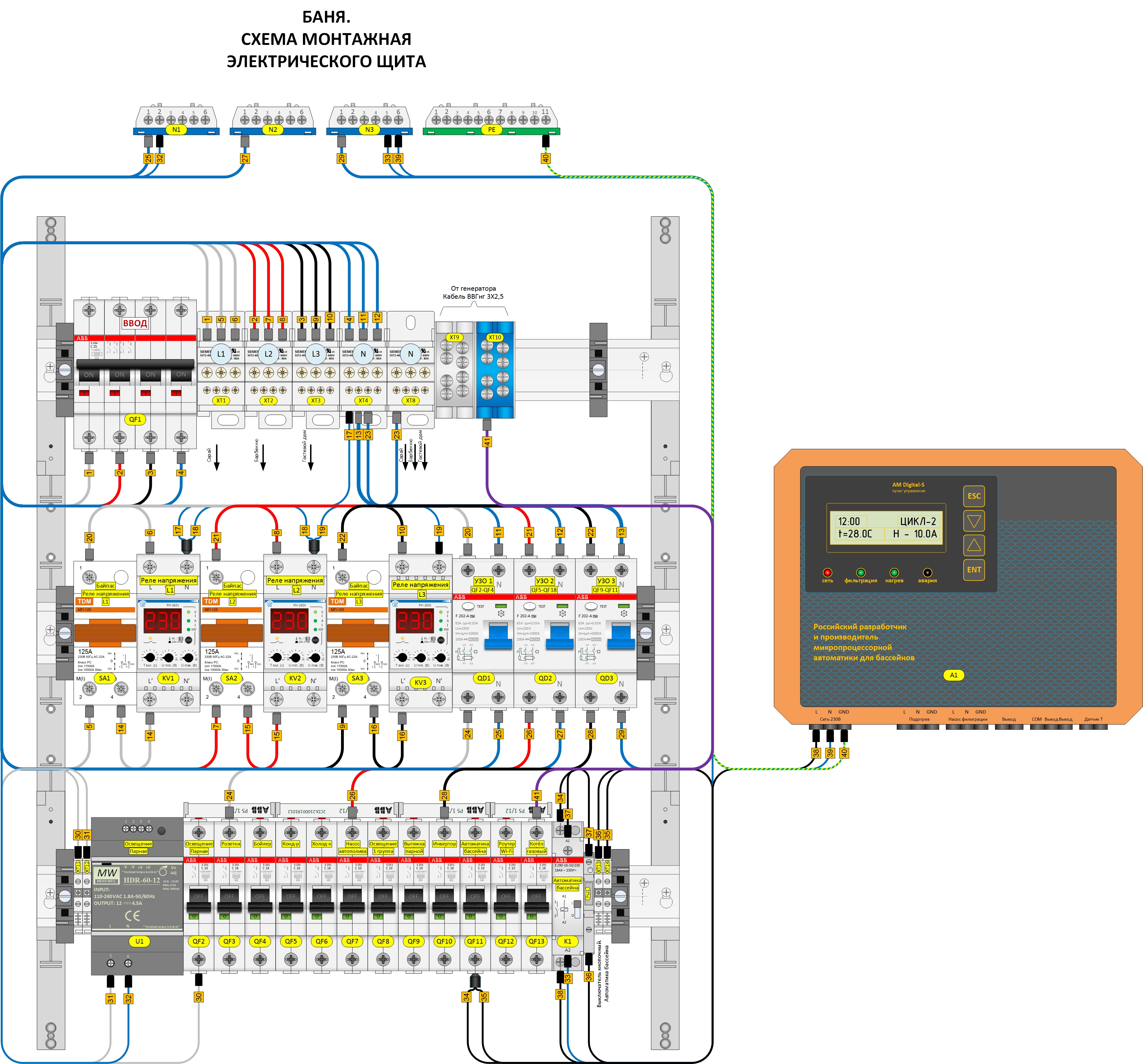

Продолжение серии щитов для частного дома. Визуализация щита гараж с жилым блоком. КИ_гараж

MaSeVi,  Чем обусловлен выбор байпасных модулей? Пятикратный запас по току, втч.

dokar написал 09.07.2026 в 20:32
Никакого сакрального и особого физического смысла. Просто адекватная стоимость, за неплохое изделие не более того. Посоветовали коллеги месяца 3 назад, а заказчик сам попросил байпас на реле, вот решил применить. Буду заниматься сборкой, изучу воочию, так сказать ))

MaSeVi, , Переключение тугое?

dokar написал 09.07.2026 в 21:14
Как получу - попробую и сразу расскажу...

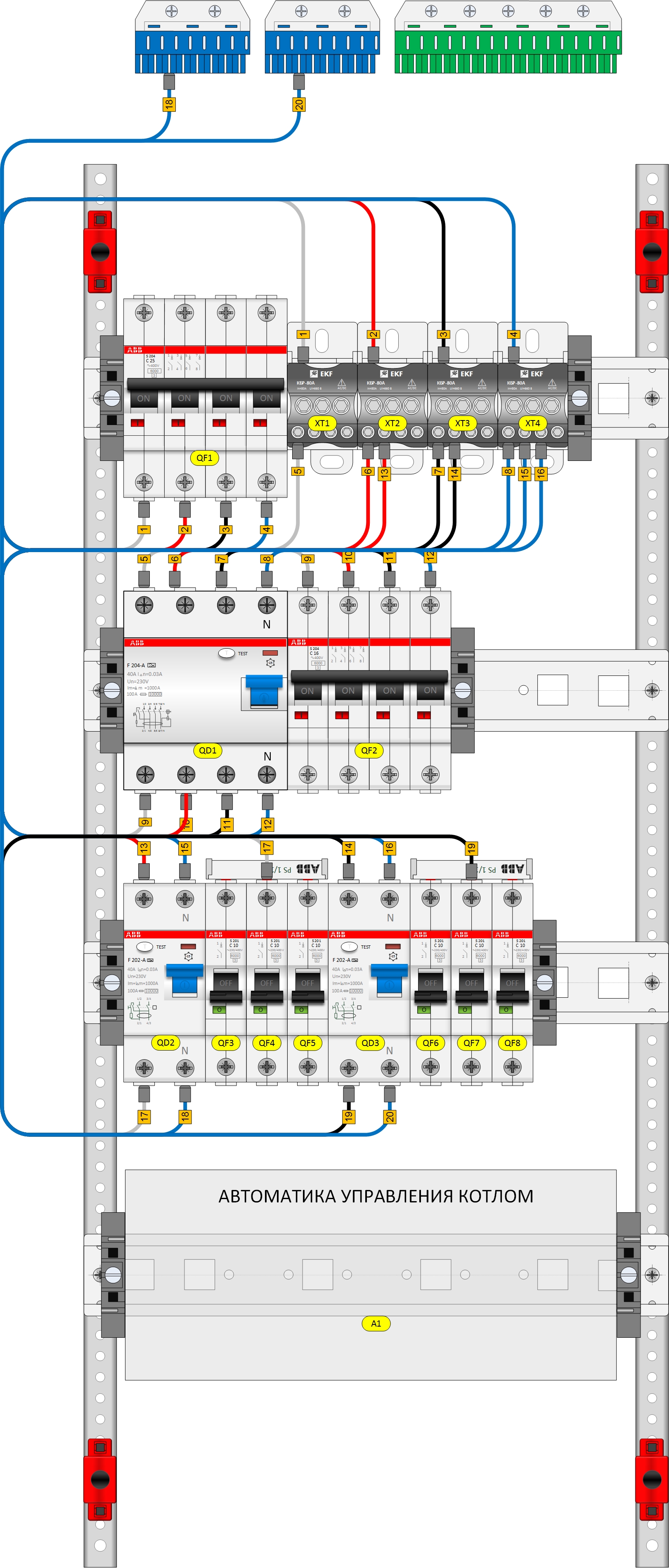

Схема щита бани с модулем автоматики бассейна. Щит Mistral65 на 54 модуля. АВ и УЗО ABB, освещение парной 12В Mean Well, байпас РКН. Баня_схема_v1

MaSeVi,  РБ от Сименса надыбали и прикрыли ветошью.) А нагишом можно увидеть хотя бы маркировку ? )
