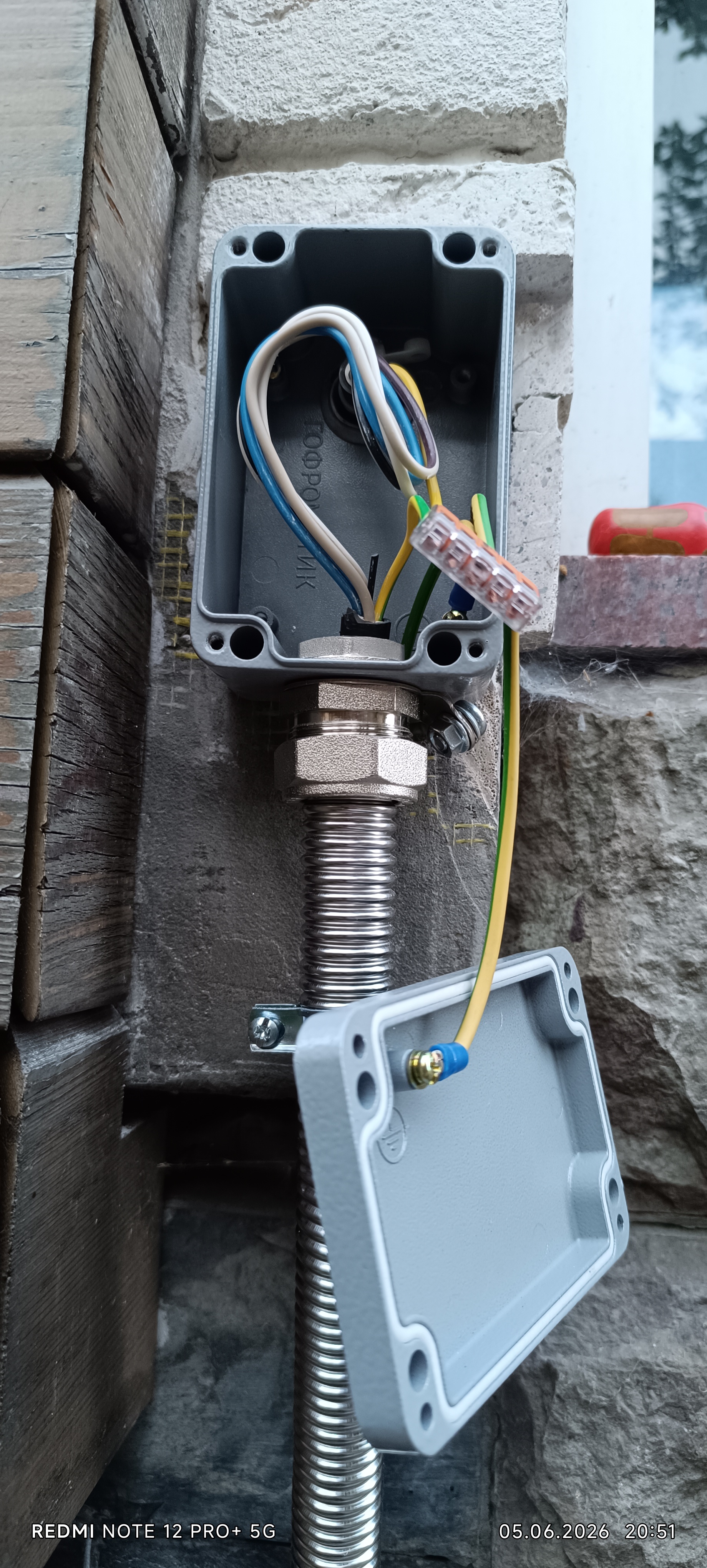

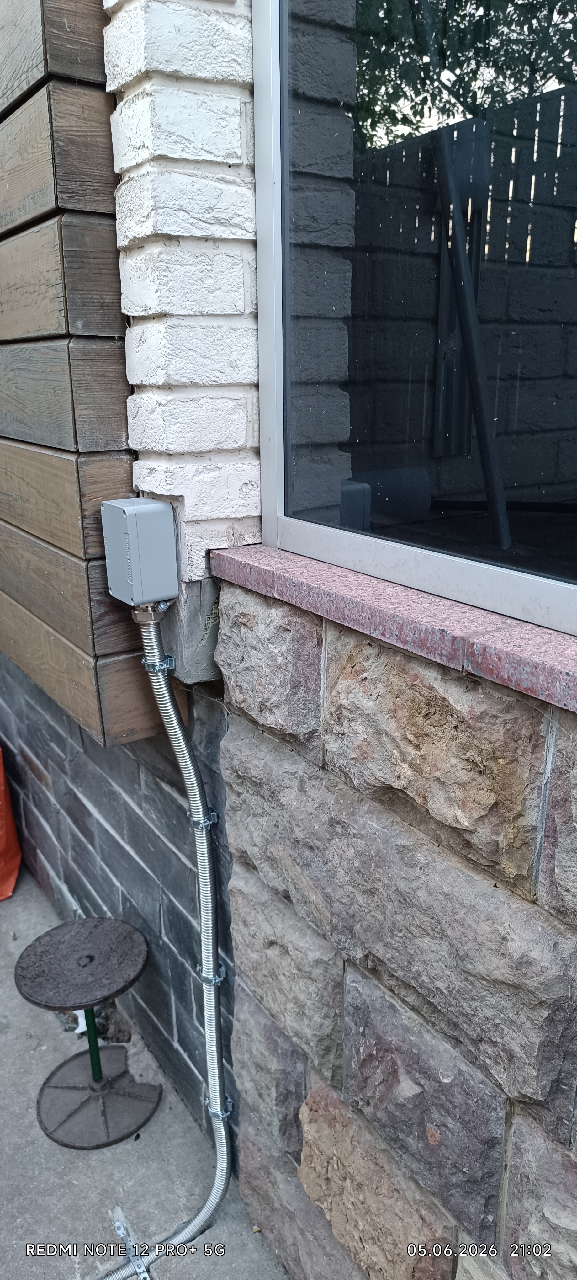

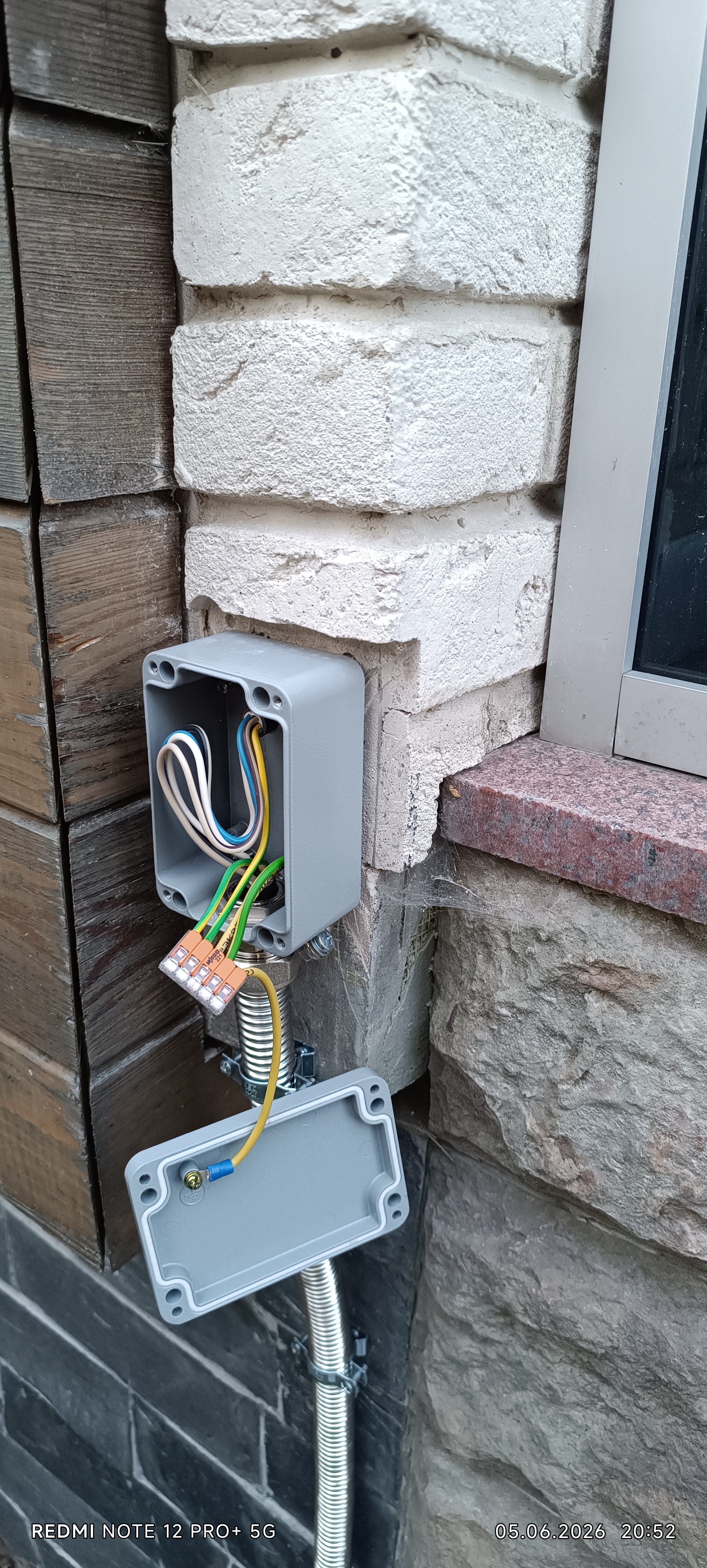

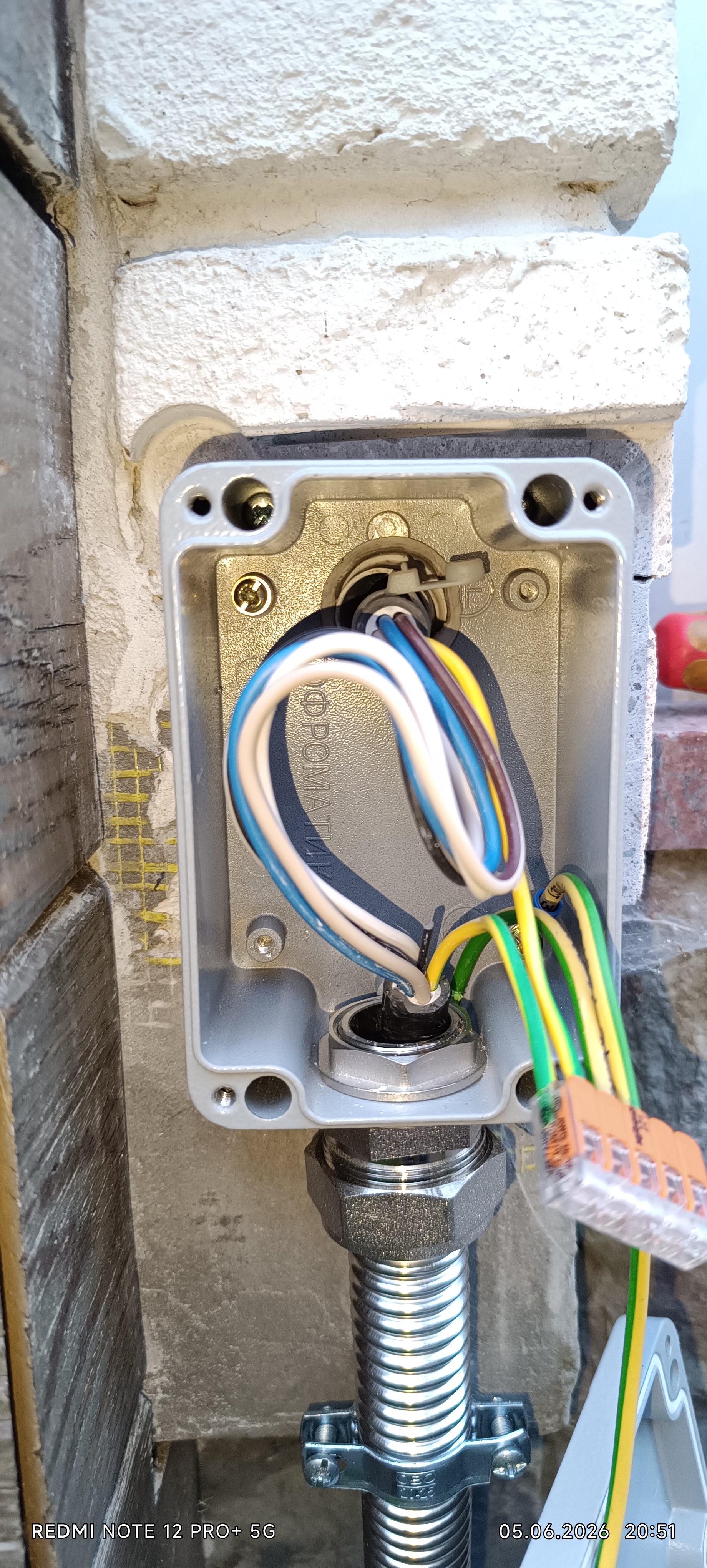

Прохождение угла в 90° , заодно подключение нержавеющей гофры к ДСУП. Нержу до уличного щитка зарядной станции пожелал заказчик. Горизонтальный участок отсверлен сквозь кирпич, наискосок, с выходом наружу, в короб, без удара, во избежание разрушений стены, выполненной в стиле лофт. ) 1000086426100008642210000864211000086420 P. S. Фасад боковой и этот индастриэл в глаза не бросасается.)
