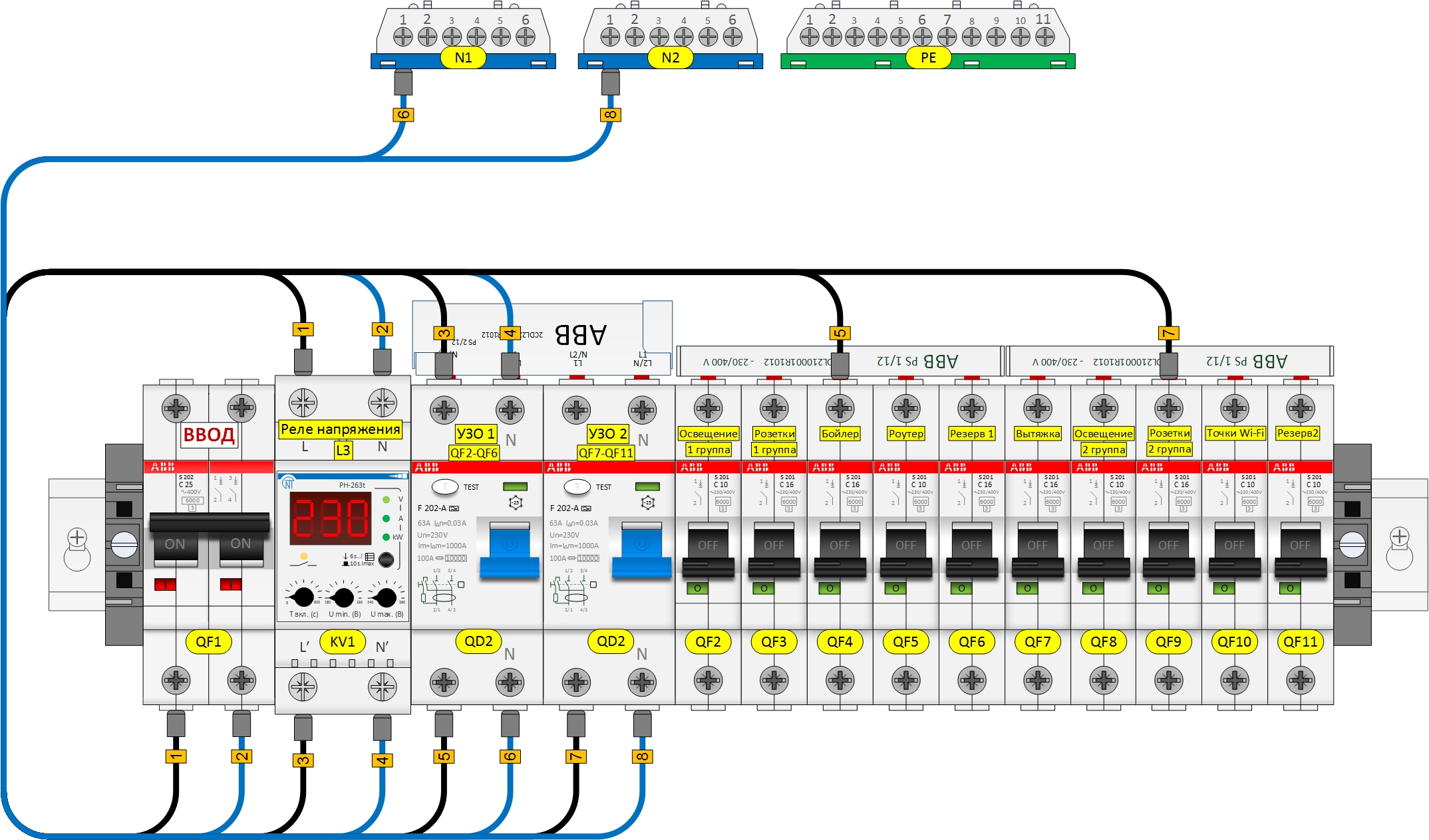

Схема щита гостевого дома - последняя из серии схем для проекта частного дома... Гостевой_дом_v1

Ilnurich написал 02.08.2026 в 06:30
в бронированном кабеле сечением 4*6.прошу помощи в организации рас
А броню нельзя использовать как пятый провод?

MADONNA написал 04.08.2026 в 21:26
А броню
Только алюминиевую, сответсвующего сечения.

dokar написал 04.08.2026 в 22:15
Почему?

MADONNA написал 04.08.2026 в 22:19
Почему?
А точнее алюминиевой брони не бывает бывает алюминиевая оболочка, а поверх неё изолирующий слой и стальная ленточная броня, которую нельзя использовать в качестве PE проводника как не соответствующего требованиям ПУЭ. Удельное сопротивление, это первое что не позволяет, и сечение соответственно . Не гарантирована коррозионная стойкость в случае повреждения наружнних покровов .А также сложно обеспечить гарантированный контакт с листовой сталью. А самое главное , она не рассчитана на токи короткого замыкания. А вот алюминиевые оболочки некоторых видов кабелей имеют сечение не менее 16 мм², вот их при соответствующем подключении можно использовать в качестве РЕ проводника . И использовались, в советское время к МКД даже в качестве РЕN.

dokar написал 04.08.2026 в 22:45
Вопрос не в ПУЭ - а в здравом смысле. Если броня есть - то она может быть использована в качестве пятого проводника. Но без гарантий. То есть ее нельзя например закладывать в проект - но если она есть - то не использовать ее глупо.
С какого перепугу? Удельное сопротивление не имеет значения абсолютно. Если общее сопротивление жила++контакты еще как-то можно рассматривать - то удельное вообще никак.
Ну и что? И почему только наружних
А сколько времени действует ток КЗ и как часто?
