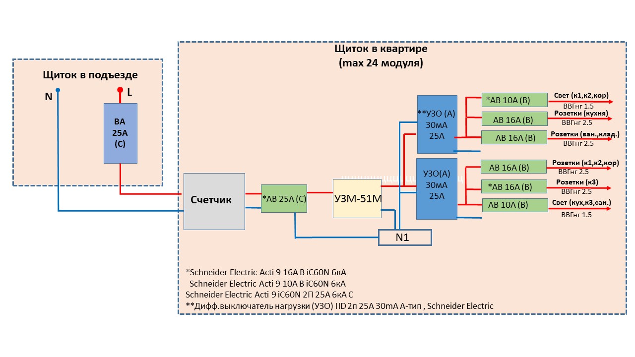

:) MaSeVi, Купил я Хагер 24 модульный. :)
Теперь у меня возникло два вопроса. Думаю раз такое дело ещё один кондиционер провести. Можно ли два кондиционера на один кабель и соответственно на один автомат? Или отдельные делать?? И возможно Вы мне посоветуете чем мне лучше сделать в кирпиче ровненькую дирищу?? Болгарочкой и перфоратором?? Или есть какие секреты??

Владимир766 написал: Можно ли два кондиционера на один кабель и соответственно на один автомат?
Можно.
Владимир766 написал: Или отдельные делать?
Но я бы сделал так)))
Владимир766 написал: И возможно Вы мне посоветуете чем мне лучше сделать в кирпиче ровненькую дирищу?? Болгарочкой и перфоратором?
А кто как. Дело в том, что у меня мало опыта такого, плюс стены в большинстве своём были несущие, поэтому бригада "колотила" короб из ГКЛ и неё утапливать щит, либо стену "наращивала" пеноблоками 5-7,5 см и в ней уже пилили, кто во что горазд))...

Владимир766 написал: И возможно Вы мне посоветуете чем мне лучше сделать в кирпиче ровненькую дирищу?? Болгарочкой и перфоратором??
Большой болгаркой квадратик вырезаете и внутри этого квадатика сетку нарезаете, чтоб выбивать было проще.
Владимир766 написал: По поводу Хагера, не пойму как провода засовывать?
А там сверху стеночка снимается и в ней выламываются необходимые пазы для кабелей.

Vadim 161 написал: По поводу Хагера, не пойму как провода засовывать?
Снизу выдавливаются отверстия, сверху - снимается панель, кабели прокладываются, потом в панели напротив кабелей отверстия вырезаются, затем она на место ставится...

Vadim 161 написал:
Владимир766 написал: Тогда так.
Нормально.
Владимир766 написал: Правда в щитовой на лестничной клетке вообще не будет автомата. Как лучше??
Перед счетчиком должен стоять, ПУЭ 7.1.64, по вашим правилам наверное аналогично.
Vadim 161,
7.1.64. Для безопасной замены счетчика, непосредственно включаемого в сеть, перед каждым счетчиком должен предусматриваться коммутационный аппарат для снятия напряжения со всех фаз, присоединенных к счетчику.
коммутационный аппарат может быть и рубильник, разве нет?

Flest, конечно, можно и ВН, но обычно сетевики требуют чтобы перед счетчиком стоял АВ ограничивающий мощность.

Vadim 161, Да я просто не знаю, на что согласиться електрик ЖЕКа. Я постараюсь сделать так как Вы советуете. Планирую Вводный автомат 25А перед счётчиком. Просто несколько раз слышал, что если так можно електричество тырить. Пломбу на вводный что ли ставить.?? Это лишний головняк с Киевэнерго. В любом случае это будет известно после 2 июля. И благодарю за совет. Я понимаю что так правильно. По поводу отверстия под ящик, спасибо. Но я наверное все же нарощу гипсокартоном. Так мне будет удобнее если понадобиться добавить кабеля и устройства да и спать спокойно буду, что мне на голову ничего не рухнет. :)
