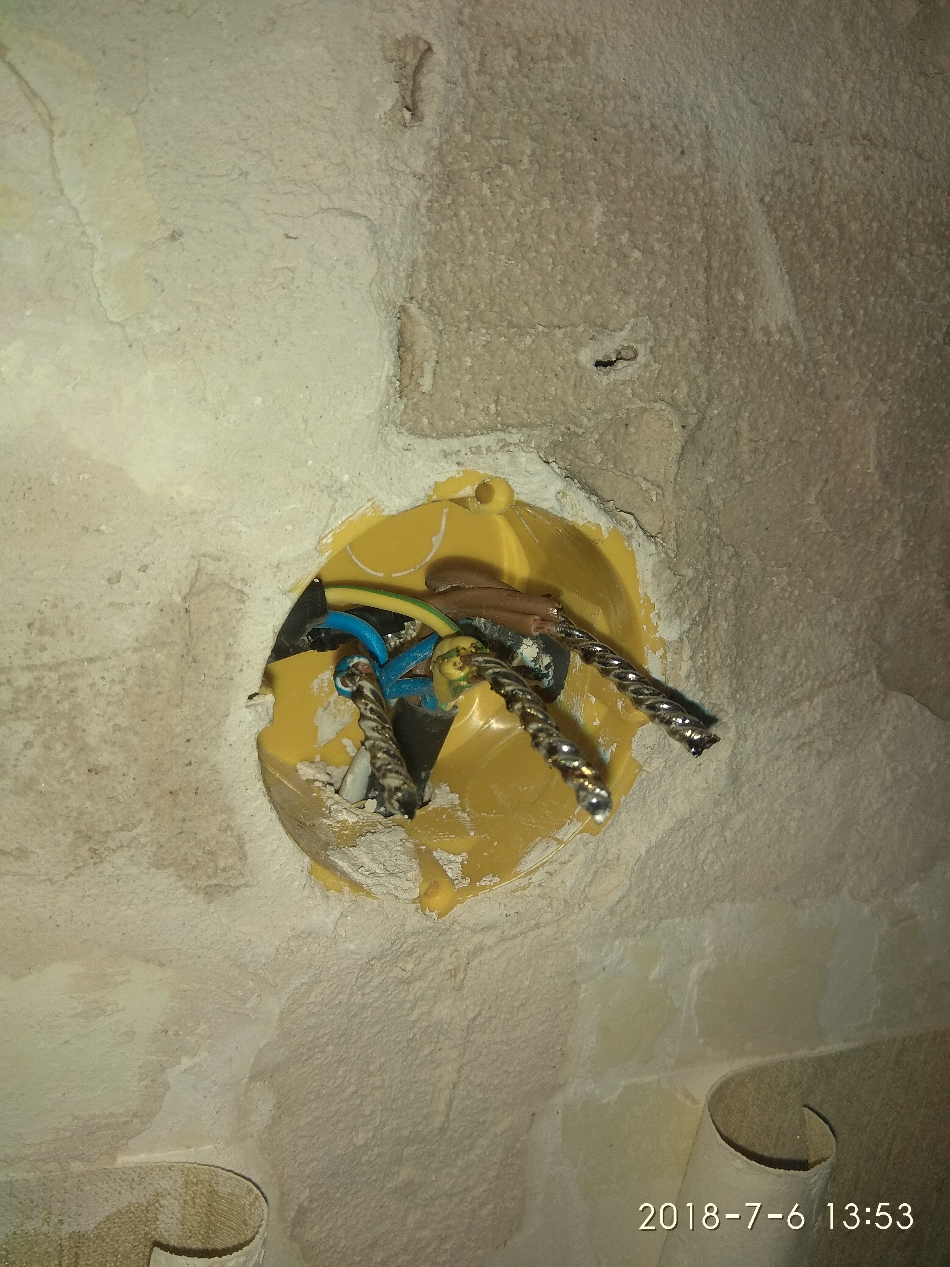

Купил я паяльник. Прикольно получаеться. Что теперь? Колпачки и заматывать?

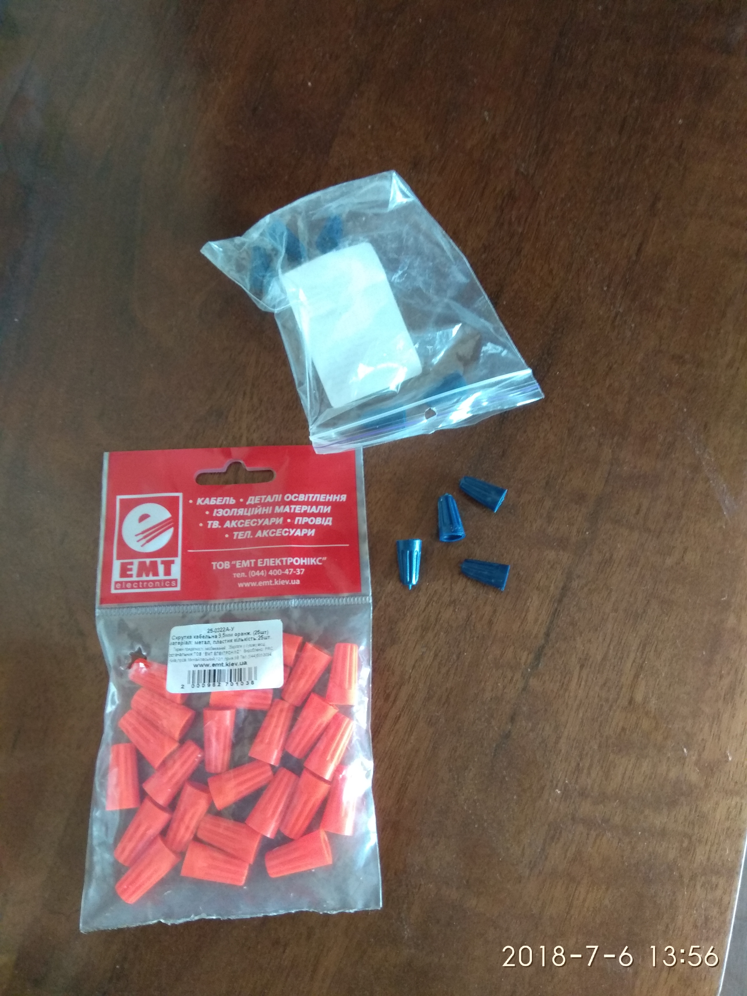

Вот такие колпачки

Владимир766 написал: Прикольно получаеться.
Я бы сами выводы подлиннее сделал...

MaSeVi, та да..Я уже потом понял. Ну что ж уже. Дальше буду длиннее делать. Ну а как вообще?? Нормально??

Владимир766 написал: Что теперь? Колпачки и заматывать?
Куда тут еще колпачки, изолируйте и закрывайте. Провода оставляйте длиннее в несколько раз, сейчас на фото офигенно коротко, даже изоленту намотать внутри коробки будет не так просто.

Для первого раза отлично. Флюс канифольный использовали ?
Владимир766 написал: Купил я паяльник. Прикольно получаеться. Что теперь? Колпачки и заматывать?
Да тут колпачки и не нужны уже, просто изолентой хорошо замотайте.
Владимир766 написал: та да..Я уже потом понял. Ну что ж уже. Дальше буду длиннее делать
Сантиметров 15 запас оставляйте. Вот посмотрите на фото какой я оставляю запас.

Vadim 161, Просто канифоль обычная сосновая. Колпачки я одеваю все равно. Купил уже пусть будут.
