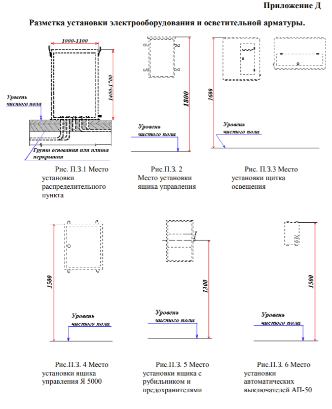

СтранникXXI написал: Страница 107.
И что из нарисованного на ней кажется вам подходящим?

Radio написал:
Щиток освещения, разумеется.

СтранникXXI написал: Щиток освещения, разумеется.
На уровне пупка?
Ну, где-то за пределами жилых помещений... В далекой-предалекой галактике... Возможно и прокатит.

Radio написал:
На уровне пупка?
А там что-то сказано про жилые или нежилые помещения? И что значит "прокатит"? Кто-то запретит, что ли?

СтранникXXI написал: А там что-то сказано про жилые или нежилые помещения?
А спрашивали про какие, как думаете?
СтранникXXI написал: что значит "прокатит"? Кто-то запретит, что ли?
Нет. Просто может не прокатить. :popcorn

Radio написал: А спрашивали про какие, как думаете?
Я не об этом. И1.00-12 - инструкция по монтажу электропроводок жилых и общественных зданий. Что не так?
Radio написал: Нет. Просто может не прокатить.
Вы не ответили, что значит "не прокатит".

СтранникXXI написал: инструкция по монтажу электропроводок жилых и общественных зданий
Так зданий же, а не помещений.
СтранникXXI написал: Вы не ответили, что значит "не прокатит".
Ну как что значит... Придет заказчик, скажет ставь по-человечески. Вобщем, не прокатило ))

Radio написал: Ну как что значит... Придет заказчик, скажет ставь по-человечески. Вобщем, не прокатило ))
Ну разумеется, высота установки согласовывается с заказчиком, если нет жестких ограничений.
