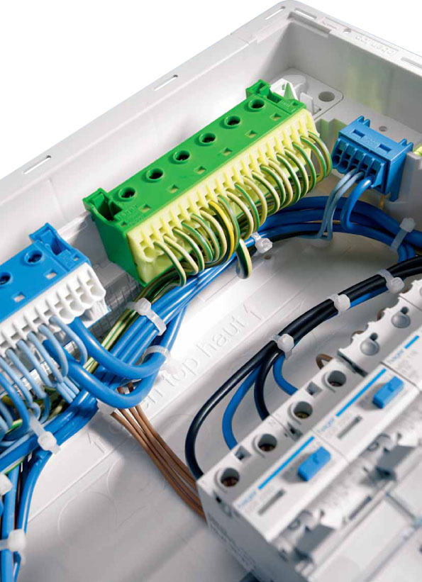

cooler.od написал : Есть правила, запрещающие использование ваго-клеммников в щите? Это опасно? Ненадежно?
да. болтающиеся на соплях соединения в щитках запрещены
ГОСТ Р 51628-2000 Щитки распределительные для жилых зданий. Общие технические условия (с Изменением N 1) 6.7.4 Прокладка изолированных проводов в щитке должна быть выполнена таким образом, чтобы они не касались голых токоведущих частей, острых кромок корпуса щитка. Радиусы изгиба проводов не должны быть менее шестикратного их наружного диаметра. Провода не должны иметь промежуточных скруток, паяных и других соединений.
ГОСТ Р 51778-2001 Щитки распределительные для производственных и общественных зданий. Общие технические условия 6.7.4 Прокладка изолированных проводов в щитке должна быть выполнена таким образом, чтобы они не касались голых токоведущих частей, острых кромок корпуса щитка. Радиусы изгиба проводов не должны быть менее шестикратного их наружного диаметра. Провода не должны иметь промежуточных скруток, паяных и других соединений.
ГОСТ 32395-2013 Щитки распределительные для жилых зданий. Общие технические условия 6.7.5.Прокладка изолированных проводов в щитке должна быть выполнена таким образом, чтобы они не касались голых токоведущих частей, острых кромок корпуса щитка. Радиусы изгиба проводов не должны быть менее шестикратного их наружного диаметра. Провода не должны иметь скруток, паяных и других промежуточных соединений.
ГОСТ 28668-90 (МЭК 439-1-85) Низковольтные комплектные устройства распределения и управления. Часть 1. Требования к устройствам, испытанным полностью или частично 7.8.3.2. Кабели между двумя присоединяемыми устройствами не должны иметь промежуточных скруток или паяных соединений. Соединения по возможности должны производиться на неподвижных зажимах.
Хватит или ещё?

cooler.od написал : Когда нечего ответить, нужно придумать нелепую ассоциацию?
и кто из нас теперь нелепый?
Я вообще-то имел в виду, что натурное моделирование имеет очень много недостатков - в частности, тот, кто не умеет моделировать щитки виртуально, тот неизбежно нарвётся на неустранимые косяки в реализации. Скачайте Rapsodie или аналог и моделируйте начинку НКУ на здоровье, если опыт не позволяет собирать без промашек по принципиальной схеме с бумажки

Alexiy написал : и кто из нас теперь нелепый?
Нелепой была ассоциация самосвала и щитка. А ответ, который Вы привели позже - именно тот, который я ожидал увидеть на этом форуме, обоснованный и профессиональный. Спасибо.
А насчет натурного моделирования - у меня с этим проблем нет. Но вот недавний пример. Фоток под рукой нет, но опишу на пальцах. Я собирал щиток Hager Volta. От одного автомата должны уйти 4 линии на выключатели. В каталоге вижу клеммник, типа такого, только коричневый и поменьше.
Заказал два таких, ждал более месяца, так и не привезли. Причем удивляются: "кроме тебя, их никто никогда не заказывал". Под рукой были Ваго, ими и соединил.
Второй пример. К существующему щитку сигнализаторщики приводят свой кабель. После правильной укладки длина хвоста несколько сантиметров До автомата, разумеется, не хватает. Нужно было заставить перепрокладывать? Или припаять отрезок кабеля , подсоединить и успокоиться? Я выбрал второй вариант.
Да и у каждого таких примеров тысячи. Жизненные реалии, блин )
Еще раз спасибо за цитаты.
