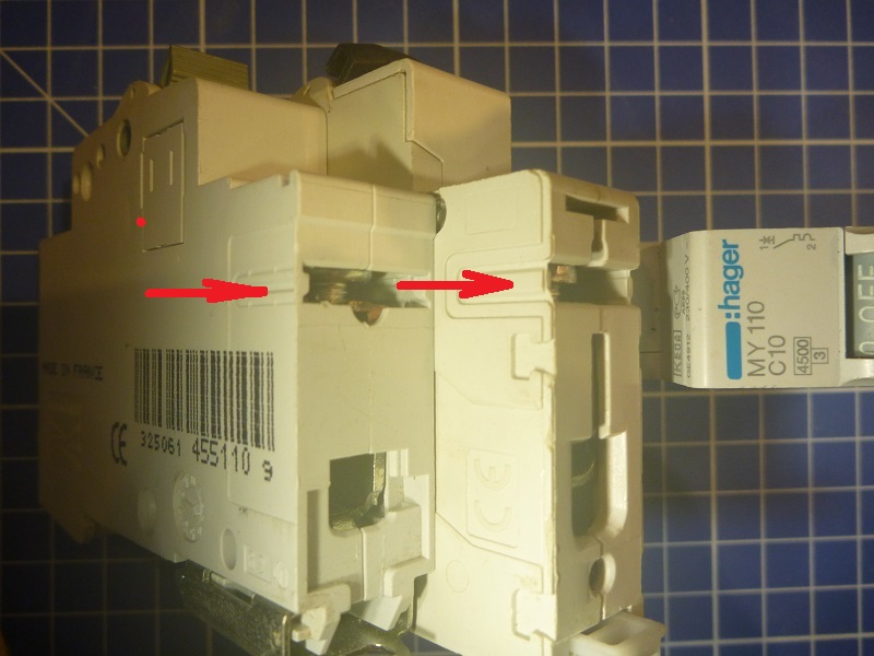

Alex___dr написал: Конкретно эти особенности
Нет никакой разницы между особенностями.
Alex___dr написал: И зачем сделаны легко удаляемые перегородки?
Какие именно?
Alex___dr написал: Есть особенности
Да, есть: как использовать две клеммы для двух подключений (провод и шина);, так и одну клемму, как двойную - и под провод, и под шину одновременно.

Alex___dr написал: зачем сделаны легко удаляемые перегородки?
Там нет ничего актуально удаляемого. В стародавние времена, где-то очень далеко отсюда, шина, по слухам, состояла из единой вертикальной полосы с вырезами под винты. Но это было так давно, что уже и неправда.
Тем не менее, совместимость сохранилась, как и в полноразмерных сим-картах до недавнего времени, несмотря, что тех телефонов тоже давно нет, да и была их от силы пара штук на свете, если не меньше.
Хотя автоматы под такую шину при желании можно встретить до сих пор.
Ничего удаляемого, как видите, всё натуральное, хоть и ужасно отсталое. Вероятно иногда используется на каких-нибудь забытых богом островах в атлантическом океане.
Alex___dr написал: Уверены?
Естественно. Г — геометрия.

Alex___dr написал: HAGER и LEGRAND?
О них следует забыть навсегда. Такова воля.

Alex___dr написал: особенностей автоматов HAGER и LEGRAND?
Внимательный читатель может заметить эти "особенности" не только на вышеупомянутых ав, но и на продукции таких компаний, как тдм, что лишний раз подтверждает рудиментарность подобных образований.
С другой стороны, хорошо видно, насколько даже допотопный тдм, который у нас вообще за автомат не считают, конструктивно превосходит показанный выше "евробрейкер", имея шесть полноценных заклепок и терминалы под форк с двух сторон, против четырех унылых заклепочек и только нижнего подключения шины. Т.е. очевидно превосходство в полтора—два раза как минимум! :a
Всё-таки нам есть чем гордиться! :yu:

Alex___dr, про легко удаляемые перегородки ... Я в одном блоге пару лет назад писал про эти перегородки закрывающие по бокам гнездо для Fork-шины. Повторю здесь с картинками. На фото АВВ S280 с перегородками сверху и снизу, универсальная голая шина АВВ SZ-KS 1/12, которая при установке не выходит за габариты автомата. У S250/260/270 не было перегородок и эта шина ставилась сразу. У S280 нужно было выломать перегородки. Кроме этого на одном из фото лайфхак по подключению автоматов без шины и без геморроя со сгибанием "гребёнки" из куска провода. Этот лайфхак можно увидеть на фото в pdf-документе АВВ (1,2 Мб): datasheet.octopart.com/SA1-ABB-Control-datasheet-43722675.pdf
Короче, АВВ рекомендует ))) Нет шины, нет гибкого провода, ничего нет кроме моножилы 4-6 кв.мм, которую не согнёшь гребёнкой, берём прямой кусок и под шляпки винтов автоматов в ряду.

Abrikos написал: про легко удаляемые перегородки
Уважаемый Abrikos, может что-то знаете и про такие загадочные впуклости на корпусах автоматов? Крепление маркировки, каких-то заглушек, или что это может быть еще?
Причем у некоторых они только на половину ширины, а у некоторых — двойные, на обеих половинках. Независимо от номиналов.

Radio, ну зачем Вы так - "уважаемый"? Я простой человек ))) У Сименса это углубления для металлических скоб крепления доп. устройств к автомату. Насколько я понимаю, если эта фигня только с одной стороны, то только с этой стороны цепляется доп. устройство. Если на всю ширину, то можно цеплять с обоих сторон. Посмотрите какую-нибудь картинку в сети с доп. устройством Сименса, там где к автомату прикреплён расцепитель, AFD-модуль и т.п.
Кстати, у евробрейкера нет маленького слегка выступающего вперёд зубчика в этом месте.
А у АВВ и некоторых других автоматов он есть. У Хагера вроде есть. Этот зубчик помогает удерживать кусок моножилы заложенной под шляпку винта.
