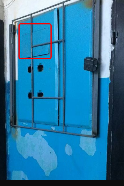

08.04.2025 в 19:59:03
И.И.Иванов написал 08.04.2025 в 19:48
доступ в который исключён
А это окошко зачем закрыли? изображение_2025-04-08_195858345 А если надо отключить квартиру, что бы рузетку поменять? Или ешо што то?

08.04.2025 в 20:04:31
Славик64 написал 08.04.2025 в 19:59
Отключить человека, попавшего под напряжение, отключить загоревшийся бытовой прибор, или квартиру при пожаре.... Я такого идиотизма как на фото, еще никогда не видел..... Если бы мне такое сосед сделал - болгарка без разговоров.....

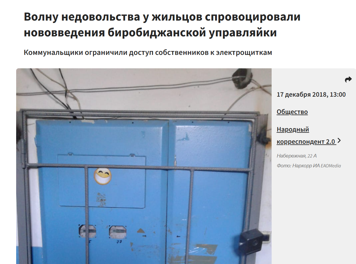

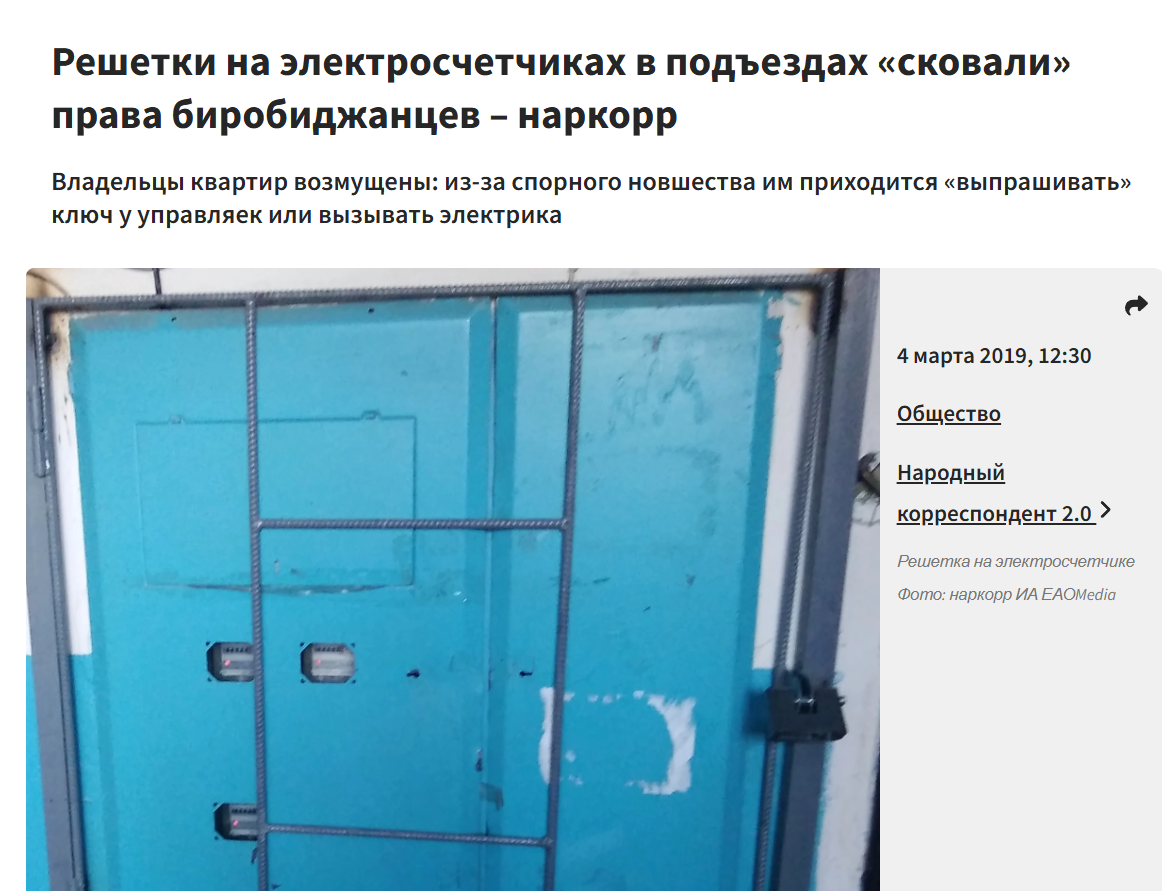

08.04.2025 в 20:35:54
Теперь мы знаем, что Бот ИИ ванов вещает из солнечного Биробиджана, и ни к какому Иванову никакого отношения не имеет.
2025-04-08_20-33-432025-04-08_20-35-35

09.04.2025 в 12:36:47
BV написал 08.04.2025 в 19:56 Того, кто сделал эту дичь точно посадить надо. Ограничить доступ к оперативному отключению квартиры - надо быть полным идиотом.
Для начала следует выяснить, у кого в каждом жилом здании имеются права оперативного управления коммутационными аппаратами? Похоже жизнь ещё мало вас била ключом по голове, поэтому вы так хорохоритесь...
После несчастного случая с гибелью подростка, самовольно проникшего в этажный учётно-распределительный щит, должностные лица, ответственные за их содержание, имели очень большие наприятности вплоть до увольнения с занимаемых должностей. По требованию прокуратуры и на основании требований ПУЭ-7 было принято решение об усилении запоров, полностью исключающих доступ неквалифицированному персоналу и другим посторонним лицам в этажные щиты учёта и распределения.
ПУЭ-7 1.1.34. В жилых, общественных и других помещениях устройства для ограждения и закрытия токоведущих частей должны быть сплошные; в помещениях, доступных только для квалифицированного персонала, эти устройства могут быть сплошные, сетчатые или дырчатые. Ограждающие и закрывающие устройства должны быть выполнены так, чтобы снимать или открывать их можно было только при помощи ключей или инструментов. 1.7.49. Токоведущие части электроустановки не должны быть доступны для случайного прикосновения, а доступные прикосновению открытые и сторонние проводящие части не должны находиться под напряжением, представляющим опасность поражения электрическим током как в нормальном режиме работы электроустановки, так и при повреждении изоляции.

09.04.2025 в 12:43:38
И.И.Иванов написал 09.04.2025 в 12:36
Для начала следует выяснить, у кого в каждом жилом здании имеются права оперативного управления .....
Если вдруг автомат вырубился, они должны искать должностное лицо?
