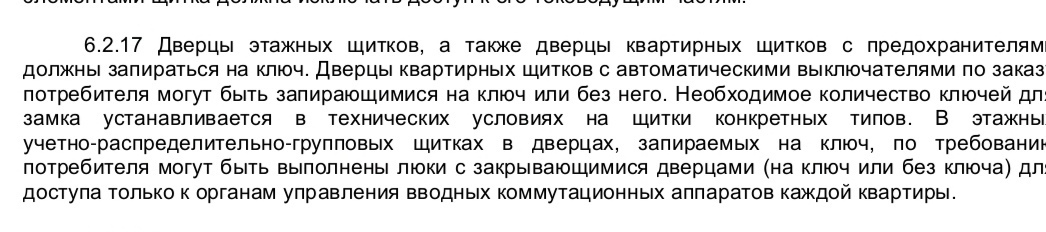

И.И.Иванов написал 09.04.2025 в 13:27
Сейчас такие этажные щиты не выпускают. Все этажные щиты выпускаются только с верхними дверцами на замках или вообще без верхних дверц, как показано ниже:
На самом деле....
Приказом Федерального агентства по техническому регулированию и метрологии от 22.11.2013 № 1679-ст о введении в действие в качестве национального стандарта Российской Федерации ГОСТ 32395-2013 «Щитки распределительные для жилых зданий. Общие технические условия», В соответствии с пунктом 6.2.17 ГОСТа 32395-2013 дверцы этажных щитков, а также дверцы квартирных щитков с предохранителями должны запираться на ключ. Дверцы квартирных щитков с автоматическими выключателями по заказу потребителя могут быть запирающимися на ключ или без него. Необходимое число ключей для замка устанавливается в технических условиях на щитки конкретных типов. В этажных учетно-распределительно-групповых щитках в дверцах, запираемых на ключ, по требованию потребителя могут быть выполнены люки с закрывающимися дверцами (на ключ или без ключа) для доступа только к органам управления вводных аппаратов каждой квартиры

BV написал 09.04.2025 в 14:02
Соболезную. Тяжело в маргинальном месте жить.
Тяжело в любом месте жить когда думать не получается. Иванов прав - ящик должен быть закрыт от несанкционированного доступа. Ключи должны находиться у владельцев квартир/жильцов уполномоченных их открывать. Ну и мастер-ключ должен быть в жэке. Или типа того. Это вопрос не только электробезопасности - но и чисто практической безопасности. Что может быть проще выманить человека на площадку? Отрубил автомат и через минуту орудуешь в квартире, а жилец мычит связанный в коридоре. Сейчас народ раслабился, даже почтальону открывают дверь не передернув на всякий случай затвор и не дослав патрон . Совсем нюх потеряли.. Поэтому для всеобщей безопасности и отсутствия соблазнов должно быть закрыто!
