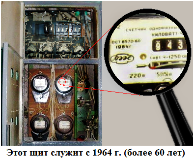

Вам это знать ни к чему. Установите себе в квартире "скромненький" щиток на 200 модулей и живите... пока он не загорится вместе с квартирой. А я как-нибудь доживу свой век со старым, добрым и надёжным как автомат Калашникова этажным щитом: ЩУР-4Даже если он и загорится, в моей квартире ничего не сгорит - проверено временем с 1964 года!

Как с оплатой за ЭЭ дела обстоят? Переплачиваете каждый месяц.
И.И.Иванов написал 16.04.2025 в 16:24
Максимальный ток 20 Ампер, рано или поздно загорится.
А я как-нибудь доживу свой век со старым, добрым и надёжным как автомат Калашникова этажным щитом: Даже если он и загорится, в моей квартире ничего не сгорит - проверено временем с 1964 года!
Со счетчиком класса точности 2.5 не доживете, да и межповерочный интервал давно истек.
Сети его должны поменять вас об этом не спрашивая, за счет сетей.
И не вы ли ранее убеждали, что в доме через 30 лет должен быть капремонт и если его нет - надо жаловаться в прокуратуру.
И даже УЗО, как временной меры повышения электро безопасности у вас нет.
К чему такая двуличность? Или вы просто забыли, что писали ранее?
Кроме того вы проводите фото разных щитов, и каждый называете "своим". Тут уже не понятно какой же ваш на самом деле)

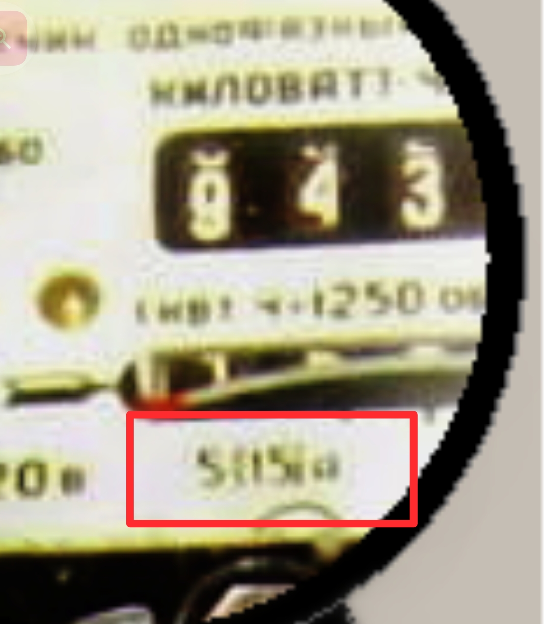

strider1978 написал 16.04.2025 в 16:35
На древнем счетчике даже не 20А, а 5(15) А.
Screenshot_20250416-164845 Интересно, сильно он жужжит?)

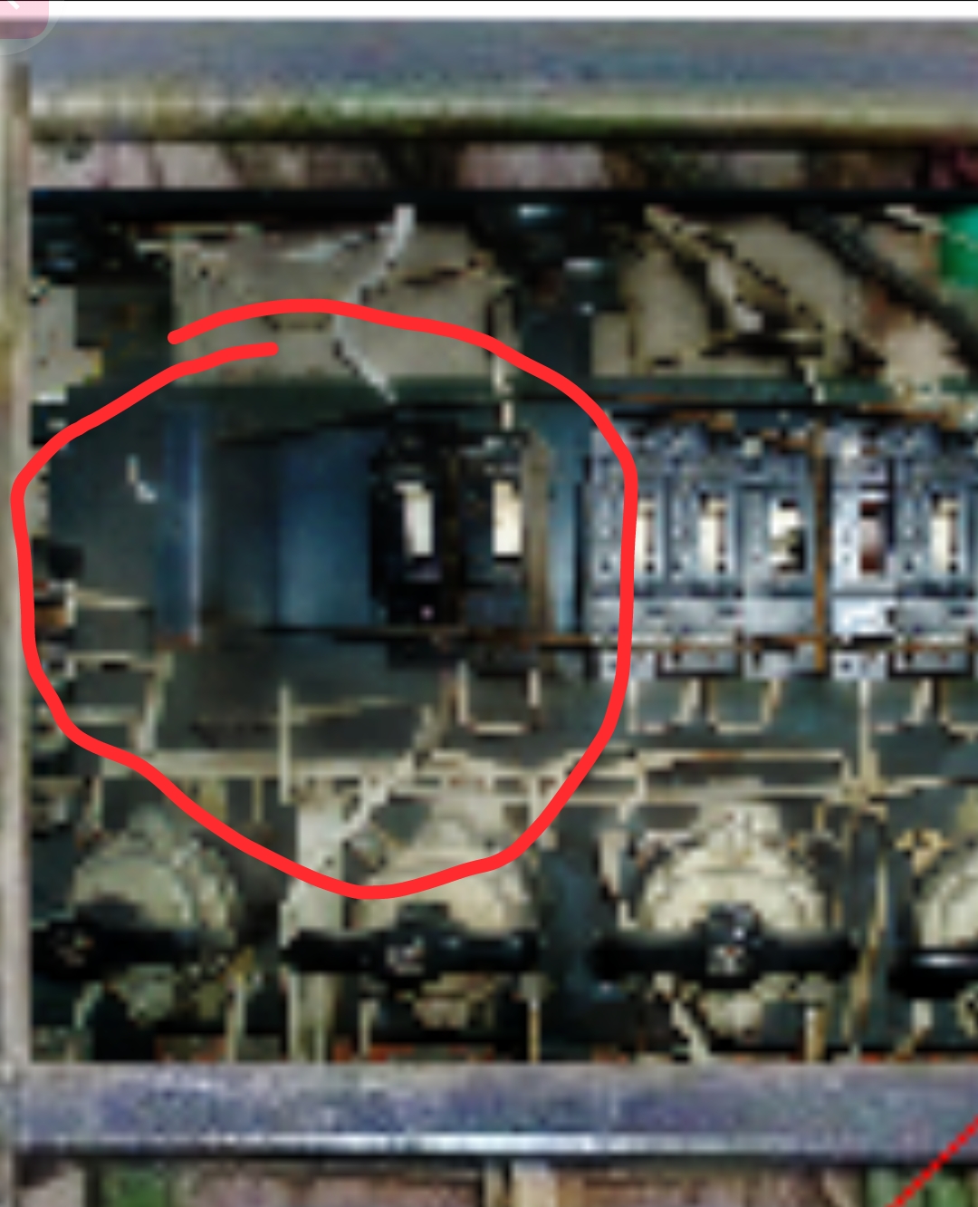

Screenshot_20250416-165259 Как видно на фото время проверило и проверка прошла не совсем удачно)
И снова звездёж. На фото автоматы АЕ1031 которые начали выпускать в 80-х вместо штатных АБ25М. Или пробок.

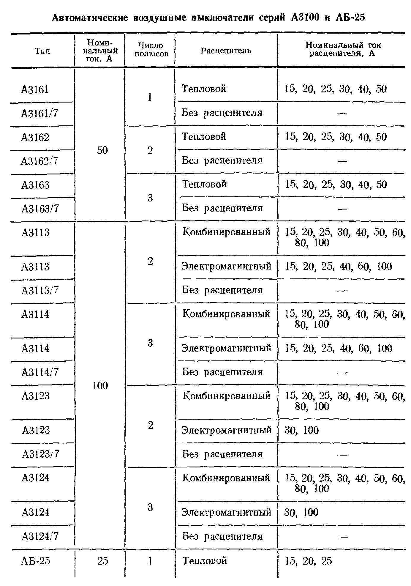

Alekss написал 16.04.2025 в 17:07
Вы бесконечно далеки от данной темы. До начала выпуска автоматов серии "АЕ" выпускались автоматы серии "А", например, А3161; А3162; А3163 и др. =А3161=А3100 и АБ-25
