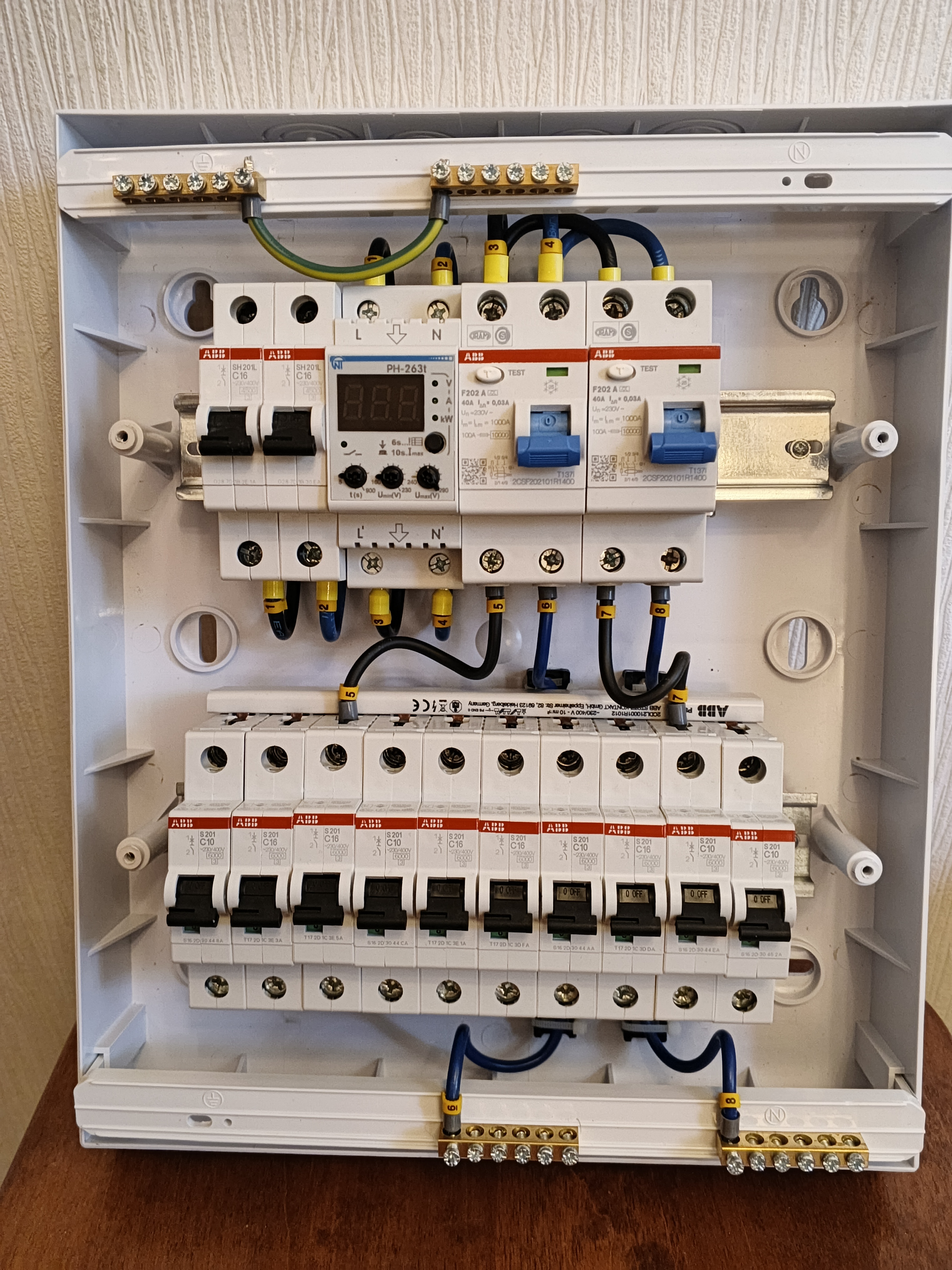

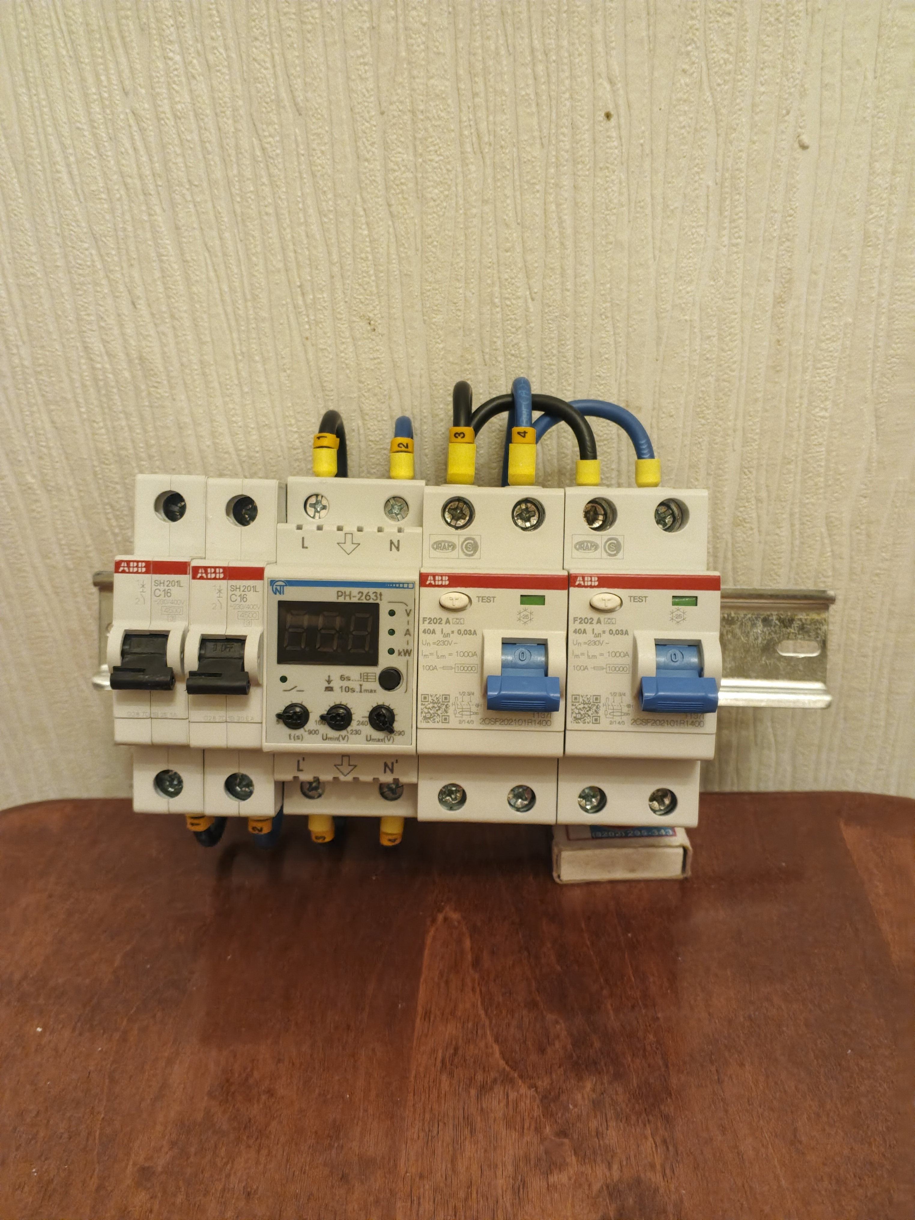

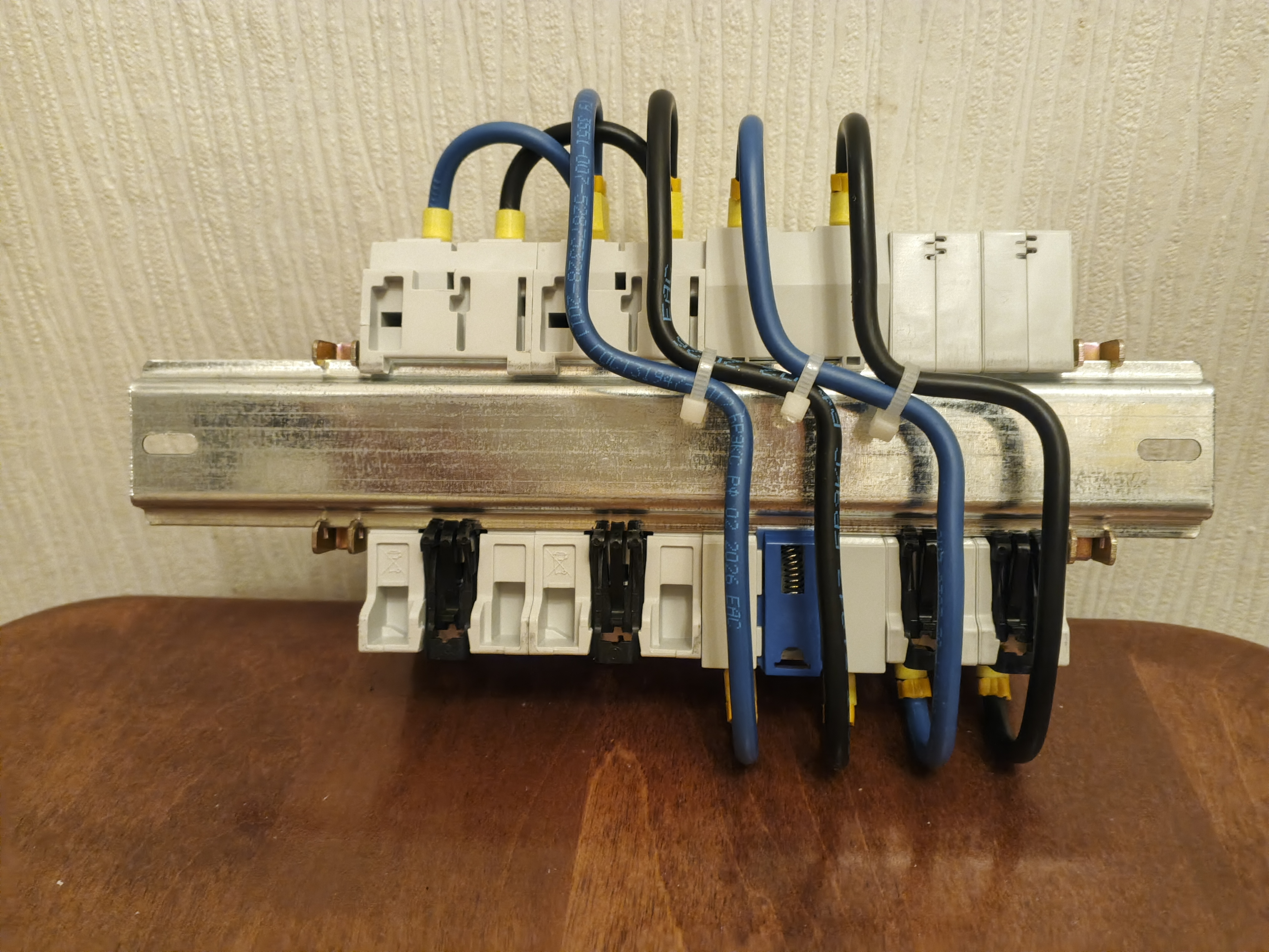

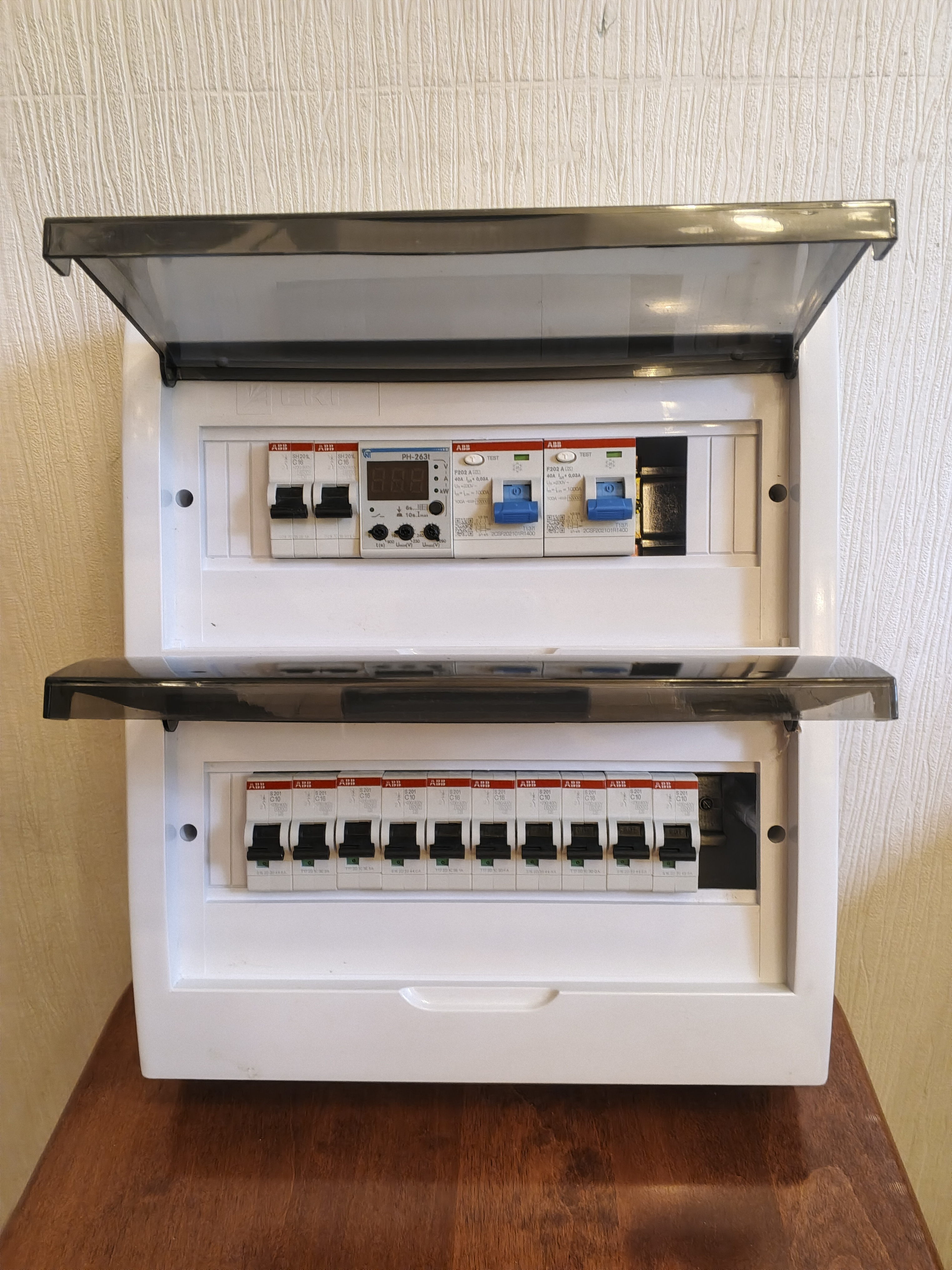

Небольшой щит гостевого дома. Оболочка EKF, РКН Новатек, автоматика АВВ. Щит был некомплектный: отсутствовала одна DIN рейка, как раз была на 12 модулей, но пришлось слегка "допиливать" :)))... Остались поставить вводной АВ, маркировка и заглушки на пластрон. Гостевой_дом_1Гостевой_дом_2Гостевой_дом_3Гостевой_дом_4

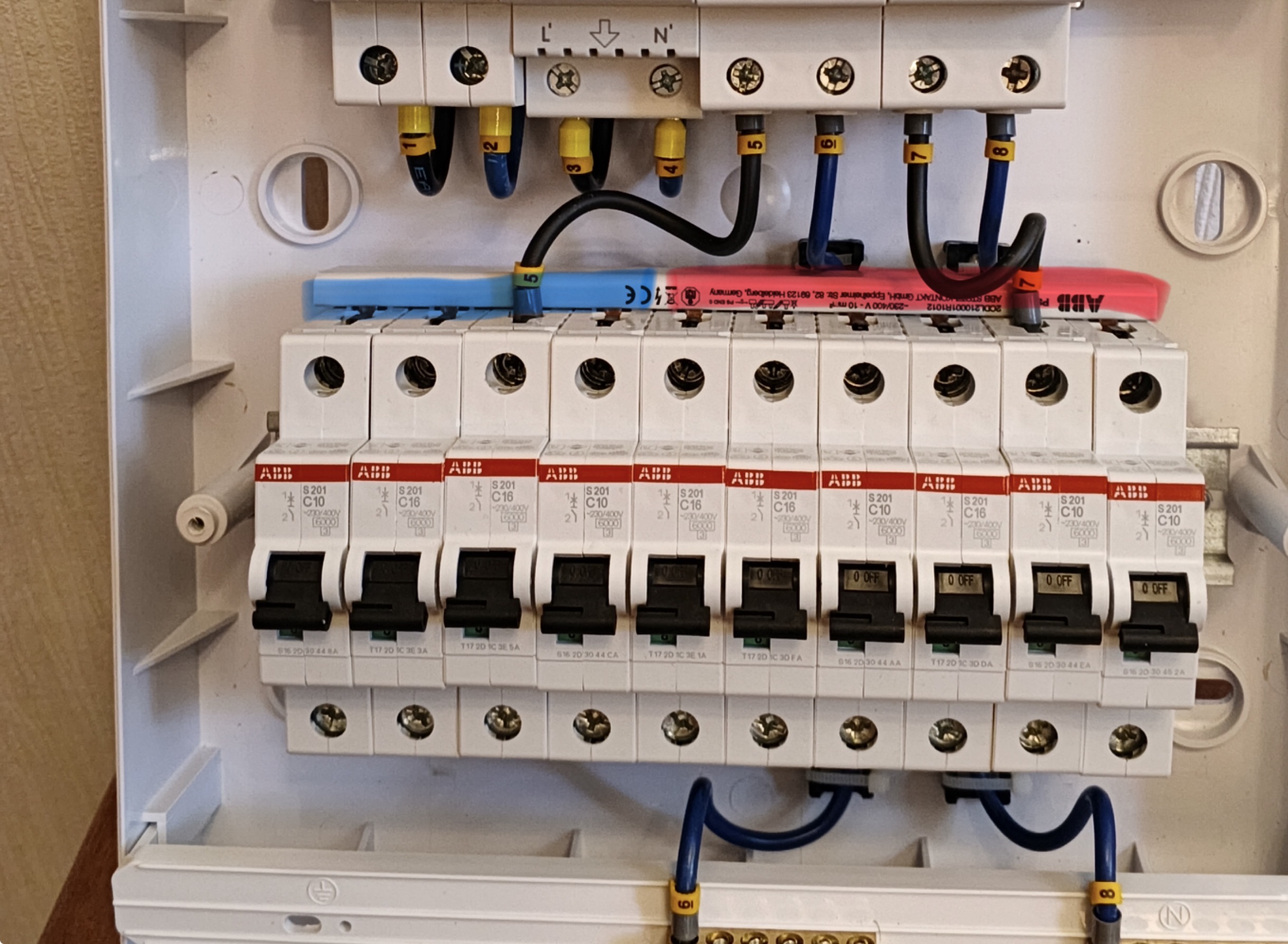

12.09.2026 в 14:55:11
IMG_3873 С помощью фломастеров можно сделать нагляднее

12.09.2026 в 17:15:12
MADONNA написал 12.09.2026 в 14:55
Вот мне больше делать нечего ))) Меня больше беспокоит податливость пластика щита и материала DIN рейки, из-за которых все АВ как пьяная команда Джека-Воробья ))) С другой стороны, я использовать эту парашу больше не буду))...

12.09.2026 в 17:54:57
MaSeVi написал 12.09.2026 в 17:15
Вот мне больше делать нечего ))) Меня больше беспокоит податливость пластика щита и материала DIN .....
Но в предыдущем обсуждении было обозначено стремление к такому исполнению, что бы любой дурак сразу все понял. А тут шина разрезана, но сколько автоматов к какому УЗО - не очевидно. Нехорошо. Циферки значит важнее чем явное визуальное обозначение групп.. так-так..

12.09.2026 в 19:06:24
MADONNA написал 12.09.2026 в 17:54
Но в предыдущем обсуждении было обозначено стремление к такому исполнению, что бы любой дурак сразу .....
Берут схему и смотрят. Тем не менее, я буду "разделять" черным маркером, просто полосой.
