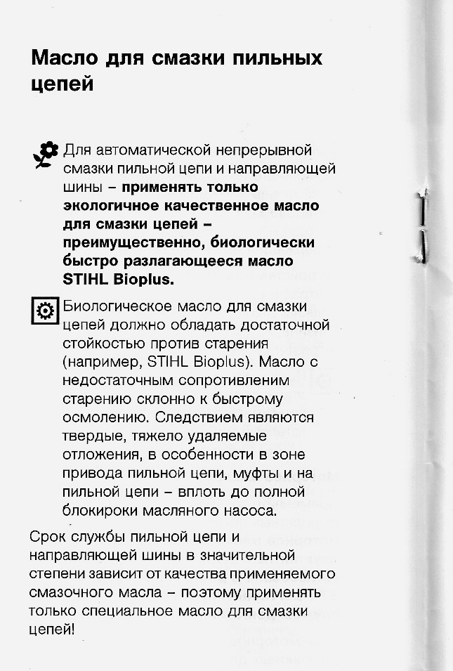

Альбертыч написал : еще если масло не био то слет с гарантии.
А если био, это дорогущее, и оставить с ним пилу на пару месяцев, всю систему смазки в ремонт, а насос масляный под замену... В жизни никогда это био не залью и нет такого требования у Штиля. Пофиг им какое масло,(это не про моторное) если нет механических повреждений. Если в инструкции написано, что после использования Био масла, перед хранением надо его слить и залить минералку и поработать на ней, а то БИО кристализуется, то какие предъявы могут быть?
Альбертыч
Альбертыч
Регистрация: 22.09.2011
Бийск
Сообщений: 104
17.12.2013 в 12:57:58
Уважаемый Валерич кокраз то и не пофиг Штилю какое масло в него льют об этом написано в и.э.,а мастер в сервис центре мне так и сказал что если не био то я слитаю с гарантии,и жалуйся куда хочешь.

Кстати специально снял на фотик листы из инструкции но не могу вставить в сообщения.

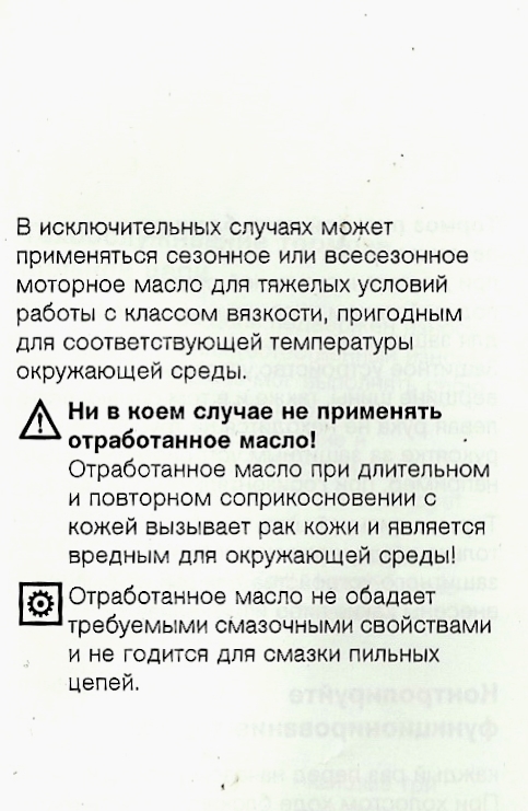

Veps25
Veps25
Регистрация: 05.05.2010
Сообщений: 2295
17.12.2013 в 20:55:38
Альбертыч написал : Кстати специально снял на фотик листы из инструкции но не могу вставить в сообщения.
Вот это? Там же, на другой странице Будем считать, что у меня всегда исключительный случай, т.к. платить за 1 литр БИО стоимость 4-х литров моторного.... Да ну его нафиг... P.S. Мануал к Штилю 180.
Альбертыч
Альбертыч
Бийск
Сообщений: 104
18.12.2013 в 04:07:46
Уменя в мануале к 211му уже не о каких заменах речи нет.
