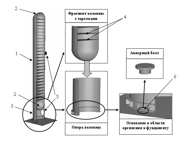

Спасибо.Еще вопрос. Фильтр с медными тарелками. В инструкции написано припаять тарелки друг к другу.Как- днишем или по верхней части . По чертежу тарелки находятся внутри металкороба,куда припаяны входящая и выходящие трубкию А как расположены сами тарелки. по чертежу они в середине короба.А на чем их крепить,как они держатся

Учите нефтехимию , она Вам географически должна быть близка. Нижняя тарелка- каплеотбойник, чтобы не было переброса жидкости из куба в ходлодильник с каплями. http://www.snabker.ru/i/setch313.jpg Верхняя тарелка - элемент ректификационной колонны. Колонка с 2 ректификационными тарелками особого смысла не имеет, степень очистки на ней равна примерно 1,5 обычным перегонкам. http://www.sapr.ru/Archive/SG/2006/5/32/06.jpg Расчет их оптимального положения возможен, но для этого вы должны знать истинные параметры ( давление , состав и температура) на входе и выходе из колонки. Поскольку у Вас не завод и халявного доступа к КИП и химическому анализу вам не светит- можете не заморачиваться.
В принципе немного пожертвовав производительностью вместо тарелок вы можете применить "насадку" ( бусы, спирали из нихромовой проволоки) , но это особого эффекта (то есть получения ректификованного спирта за один прогон) без программируемого режима обогрева ректификационной колонны все равно не даст.
Не заморачивайтесь.
