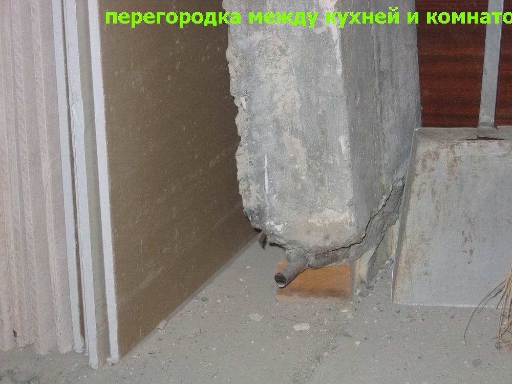

cleric77 написал : Она не рассечена. в ней проделаны отверстия.

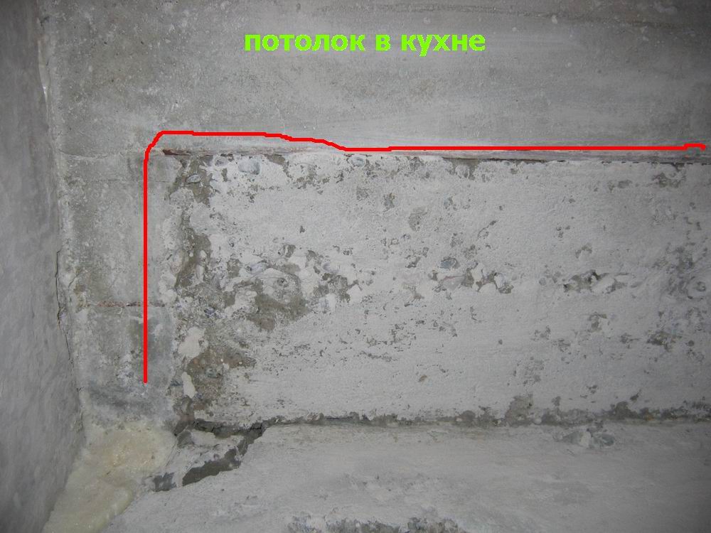

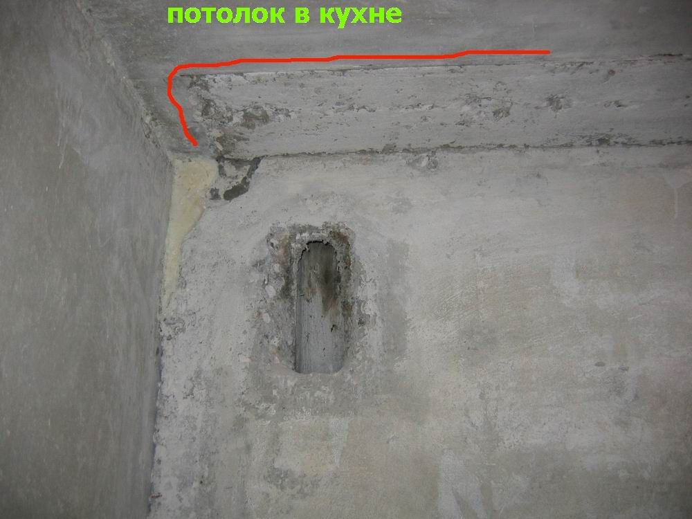

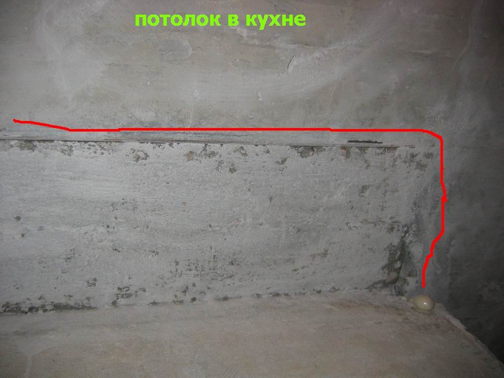

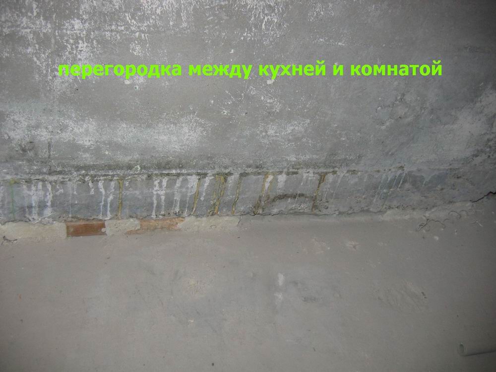

Смотрите рисунок 1. В дополнение на рисунках 2,3,4 видно, что в потолочную плиту влит какой-то "инородный" состав. В полу (уже заделал, не могу сфотографировать) все выглядело аналогично. Похоже, что в эту огромную дыру вставлялся короб, а оставшаяся щель заливалась раствором.
cleric77 написал : Если не трудно сделайте фотку фасада, попробую серию определить - там всё ясно будет.
Сделаю.
cleric77 написал : А вообще по практике индустриального строительства советского времени чаще всего использовалась продольная схема перекрытия (плиты вдоль длинного фасада)
У меня плита точно идет вдоль короткого фасада. Собственноручно заделывал щель в стыках между соседними плитами.
Alex_Penza написал : Ещё раз дам намёк: несущие - твёрдые. В Вашем случае - торцовая стена дома тоже несёт нагрузку.
Вот я и говорю, а сделаны из какого-то керамзитного гуано :) Может конечно внутри там жесткое основание, не знаю, не углублялся. Но снаружи ( в смсле из комнаты) ковыряются чуть-ли не ногтями!
Alex_Penza написал : Скорее всего 120 мм, также несущая.

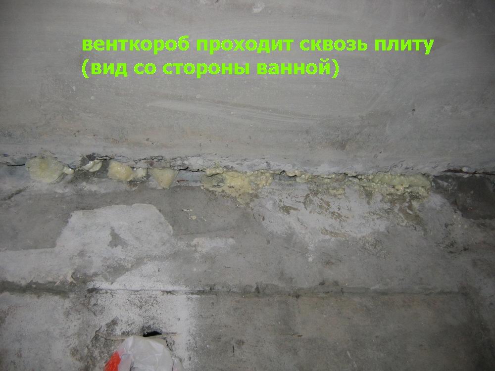

Смотрите рисунки 5 и 6. В щель между полом и этой перегородкой деревянные чурбаки вколачивал сам лично. Перегородка как-будто висела в воздухе.

  1. С перегородкой всё ясно. она 95% процентов перегородка (то есть не несущая)
  2. Значит неусщая стена между вами и соседями. А опирание плит перекрытий происходит на ограждающую стену.
  3. Это самое Гуано (:)) является бетоном, это нормально в советское время. Где чё сперли, а строить надо, а бетон месили не считая фактически :)
  4. А увас плиты перекрытия между собой случайно не скреплены закладными? не попадались Вам стяжки из арматуры и полосы? Может у Вас вообще размер плиты "НА комнату" что маловероятно, но и такое бывает :)
Ой здаётся мне что плита на венткороб опирается...

cleric77 написал : Ой здаётся мне что плита на венткороб опирается...
Да только и остается вот:eek: Должны же были хоть как то законы физики при строительстве учитываться... Опора та плиту с десятью дырами внутри... ндаа...

Ну это фигня :) я и не такие консоли видел при обследовании :)
Самострой написал : Не представляю даже... Что это и где с чем это скрепляется?
Суть в том, что вскрывается арматура у соседних плит, сваривается закладной (арматурой, или полосой... короче куском железа), и монолитится.

cleric77 написал : Суть в том, что вскрывается арматура у соседних плит, сваривается закладной (арматурой, или полосой... короче куском железа), и монолитится
Не похоже. Между плитами была просто щель с мусором, которая заужалась к основанию.
cleric77 написал : 3,1 метра, в СССР, в ХРУЩЁВКЕ!?.... Как говорит мой любимый мультгерой Бендер (футурама) - "Согни меня!" эээм... по ГОСТУ такой плиты что-то нет
Елки-палки, да куда ж мне дется:) , если:1)квартира угловая, 2)комта шириной 3.05 см, 3 под перегородкой между плитами комнаты и кухни шла щель глубиной в палец.

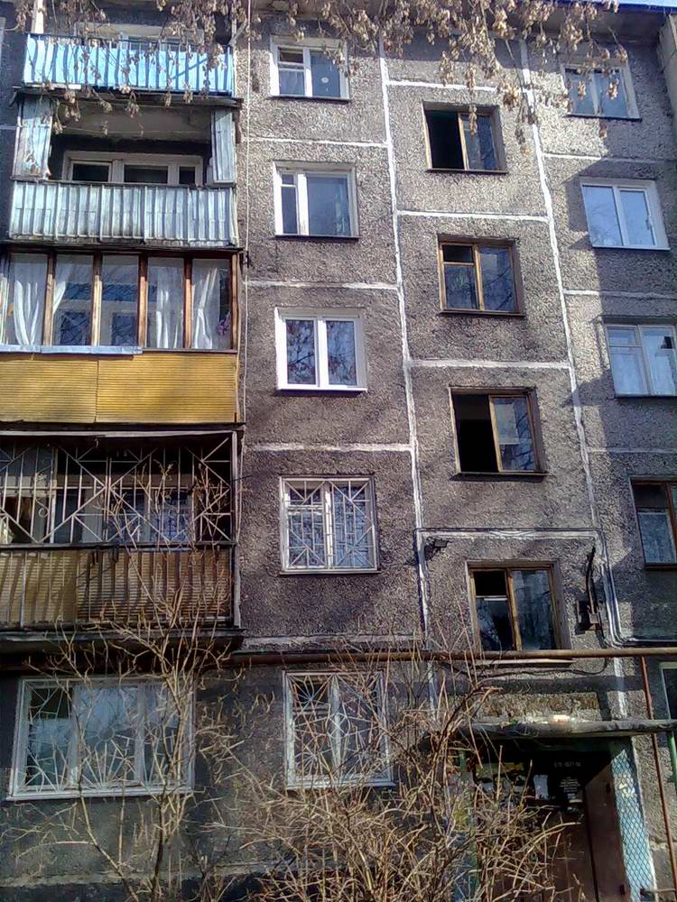

Вот, наконец, и вспомнил, что надо сделать фотку. ТОлько не очень понимаю, что именно надо было фоткать. Если мало, сделаю еще

СЕРИЯ I-511 (возможно модификация) Плита у Вас 1ПК57.18 шириной 1200-1500 по ГОСТ 9561-91 Плиты лежат параллельно длинной стены фасада. Так по проекту. Несущая стена - стена лестничной клетки и торцевая стена здания. Если не видно швов - плиты переварены через закладные и замоноличены. Стена между кухней и комнатой - перегородка, ненесущая, железобетонная с армированием 8-10 мм в 1 слой. Стена между вашей квартирой и соседями - ребро жесткости, несущая. Так по проекту здания.

Нет. Такого быть не может! Я на эту плиту любовался полгода, она полностью однородна. И едина на всю комнату, никаких сварок. А вот плита под кухней ванной-прихожей - это уже вторая плита. Ну щель же между ними была, пальцы руки в нее свободно входили. И шла эта щель и под перегородкой и на стыке коридора с комнатой (прямоугольный проем)
cleric77 написал : Несущая стена - стена лестничной клетки и торцевая стена здания
Да, похоже на праду.
cleric77 написал : Стена между кухней и комнатой - перегородка, не несущая, железобетонная с армированием 8-10 мм в 1 слой
Не спорю, тоже очень похоже.
cleric77 написал : Стена между вашей квартирой и соседями - ребро жесткости, несущая.
Да.
Ч.Т.Д. не получается. С комнатой все ясно. А вот с плитой под кухней-ванной-прихожей вопрос по прежнему открыт...
И сдается мне, что ваша мысль
очень похожа на правду, (см пост 13), разве что плита все-таки не такая как там нарисована, а с дыркой (см.ниже)

Посмотрел Яндекс. Похожа серия, правда, только вот крыша плоская, а не скатная. Наверное какая-то модификация этой серии. Вот только как понять какая...

cleric77 написал : у вас чего, крыша не скатная?
нет, плоская. Гулял по ней летом

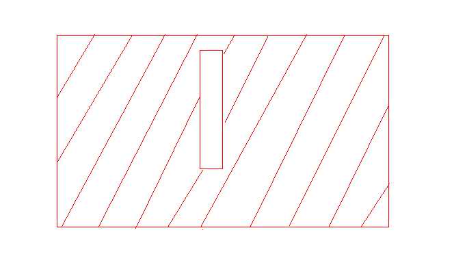

cleric77 написал : отверстие пробили когда вели коммуникации)
Нееет! Щас я вам нарисую, что из себя представляла плита комнаты вот, нарисовал. Отверстия под трубы точно делались не отбойником! Гладке и ровные.
