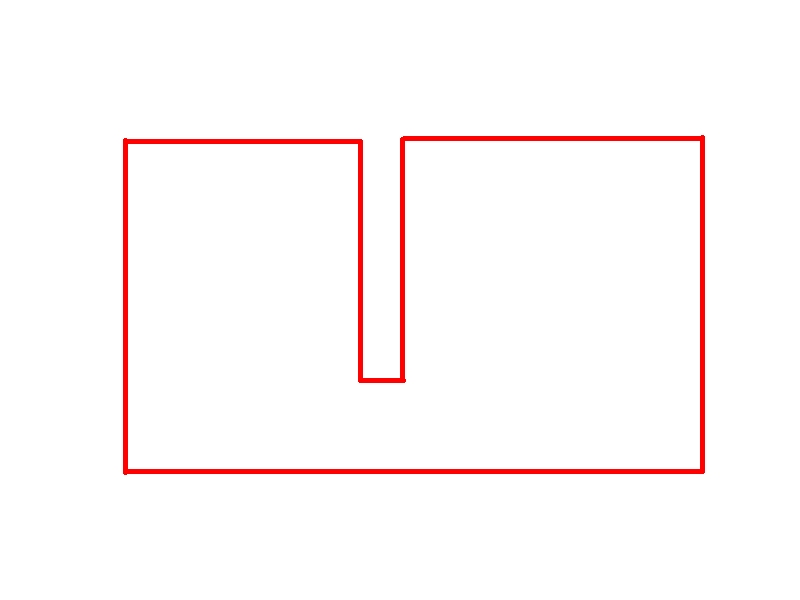

Вдруг еще осенил меня вопрос! На рисунке: Красным цветом показана плита, лежит она (как я понял из вышеописанного) на стенах 1,2 и частично на 3.
Зеленым - ж/б коробка ванной (четыре стенки толщиной около 5 см. и пол (дно) черт знает какой толщины, но толстое:)). Весит наверное оочень даже прилично.
А синим цветом - вент. короб (плита с 10 каналами внутри), этот самый венткороб, как я понимаю, "протыкает" плиту насквозь. А теперь вопрос: как эта самая плита выдерживает такую нагрузку (короб ванной+ванная с водой), ежели она получается такой формы (рис.2)? Ничего не понимаю :confused:

Да меня даже не столько вопрос несущей стены интересует, сколько то, как плита, рассеченная вентеляционным коробом почти на 2/3 выдерживает нагрузку в виде хрен знает сколько весящей коробки санузла+ванная с водой (а кстати, сколько может весить чугунная ванная с водой может знает кто нибудь? было б интетесно)

Самострой написал : Да меня даже не столько вопрос несущей стены интересует, сколько то, как плита, рассеченная вентеляционным коробом почти на 2/3 выдерживает нагрузку в виде хрен знает сколько весящей коробки санузла+ванная с водой (а кстати, сколько может весить чугунная ванная с водой может знает кто нибудь? было б интетесно)
Она не рассечена. в ней проделаны отверстия.
Мне кажется у вас между комнатой и кухней ригель должен быть. Если ригеля нет, то план БТИ возможно врёт с толщинами стен. Планировка похожа на блочные здания... Если не трудно сделайте фотку фасада, попробую серию определить - там всё ясно будет.
А вообще по практике индустриального строительства советского времени чаще всего использовалась продольная схема перекрытия (плиты вдоль длинного фасада)

Самострой написал : Если две стены внешние не не несущие
Ещё раз дам намёк: несущие - твёрдые. В Вашем случае - торцовая стена дома тоже несёт нагрузку.
Самострой написал : пергородка межкомнатная в 10 см на несущую тоже не тянет
Скорее всего 120 мм, также несущая.
