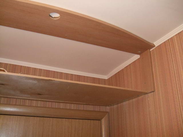

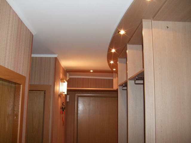

Klausss написал : Как Вы так полочку интересно повесили? Вложение 124680
конструктивно выполнено против всех правил конструирования мебели в угоду борьбы за каждый кубический сантиметр использованния объема . Антресоли собраны "по месту":
  1. установлены мощые кронштейны на стене через 90см
  2. сннизу закреплено общее днище на 12 шурупах 4х16 в каждой точке стыковки и скаждой стороны кронштейна . Как ни страно хоть шурупы и короткие вес держат практически любой и нигде прогибов не было. длина полос на днище 270 см .
  3. На потолок закреплена полоса из дсп 16х50 мм . К ней крепятся двери на накладных петлях . Ничего не отваливается .
нижняя полка собрана "На земле " стандартно . Из секций 240см. Дверки раздвижные в стандартных францусских направляющих под стекло 4 мм. Ровно повесить на обычных подвесах -дело техники . Между собой секции стянуты стяжками.

ZER написал :
  1. сннизу закреплено общее днище на 12 шурупах 4х16 в каждой точке стыковки и скаждой стороны кронштейна . Как ни страно хоть шурупы и короткие вес держат практически любой и нигде прогибов не было. длина полос на днище 270 см .
Возможно это первое время.
Когда приходится делать антесоли, всегда в качестве основного полика использую фанеру. 10мм обычно бывает достаточно. А снизу прикрываю листом ДСП, к которому по переднему краю приклеена "обманка" - узкая полоска ДСП, прикрывающая фанеру и уголок на котором лежит эта фанера. В ДСП вклеены пластиковые бонки под винт М6 с помощью которых и притягивается к листу фанеры винтами с шляпкой впотай + капля клея. Может быть Вам сверху на кронштейны положить полосы фанеры? Все-таки оборудование там находится и место по высоте для фанеры есть.

Klausss написал : Возможно это первое время.
что сделано то сделано . Вряд ли придется возвращаться на переделку. Схема была опробована мою лет 10 назад . До сих пор все стоит , хотя я сам удивляюсь . Ваше схема конечно более профессиональна и разумна . ну и более тщательо зализано. Возьму на карандаш...
