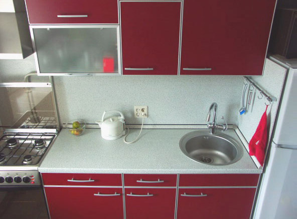

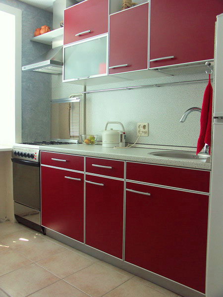

Но и рабочая поверхность не повредит, хотя бы для того, чтобы не создавать лишнего бардака при готовке. Вот моя кухня в точно таких же габаритах, 2800 мм:
Вам можно сделать так же, только зеркально отразив и вставив в середину посудомойку. Верхние шкафы набрать по вкусу, места для хранения выйдет прилично.

А за счет чего плиту сдвигать вправо?
Radio написал : Вот моя кухня в точно таких же габаритах, 2800 мм: Кликните на изображение для увеличения Название: PICT0020-resize_3.jpg Просмотров: 0 Размер: 58.2 Кбайт ID: 125338Кликните на изображение для увеличения Название: PICT0010-resize_2.jpg Просмотров: 0 Размер: 51.5 Кбайт ID: 125336 Вам можно сделать так же, только зеркально отразив и вставив в середину посудомойку.
Плита в углу меня смущает. Померил ручку сковороды - 23 см. Бывает, готовишь на четырех конфорках, куда ручки сковородок поворачивать? У вас с этим проблем нет?

apushkin написал : У вас с этим проблем нет?
Ни малейших. Там до стены на уровне верха плиты ещё сантиметров десять, ни с какой посудой проблем не было.
Т.е. ширина между стенами выше плиты точно такая как у вас - 2850, а ниже подоконника на 10 см меньше.
apushkin написал : Бывает, готовишь на четырех конфорках, куда ручки сковородок поворачивать?
Четыре сковородки с длинными ручками сразу? :eek: Как минимум две в сторону рабочего стола можно повернуть. Одну вперед, ещё одну в сторону стены, наискось. :)
