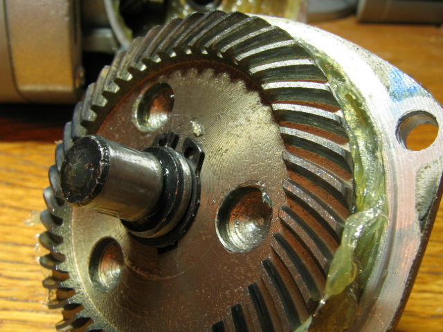

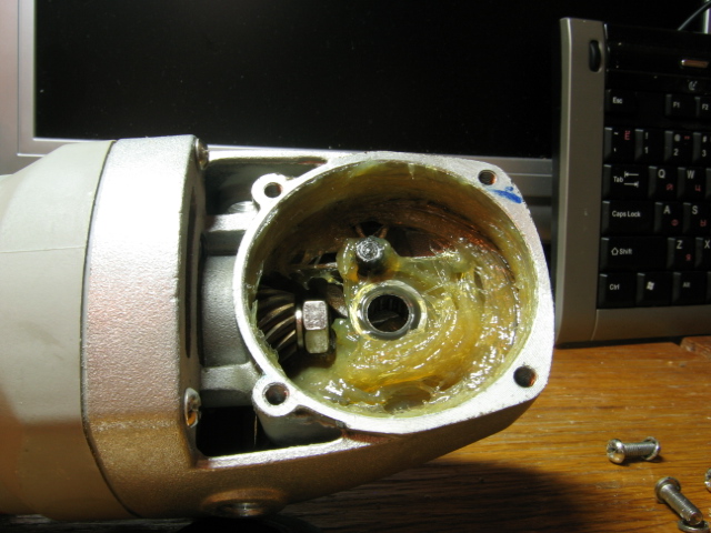

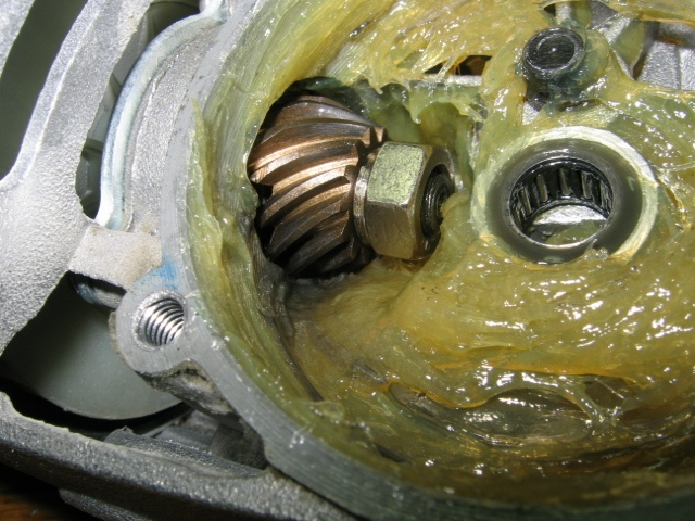

Кому интересно, внутрености Интерскол УШМ-150. На тот момент почти новой.
