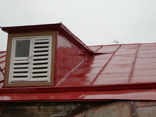

Проблема та же, что и у vetirast. Предлагаемые варианты дорогостоящие, а площадь покраски большая. Неужели нет бюджетных наших красок? Мастикой не очень хочется, тем более на солнце она будет наверное греться и мазаться.

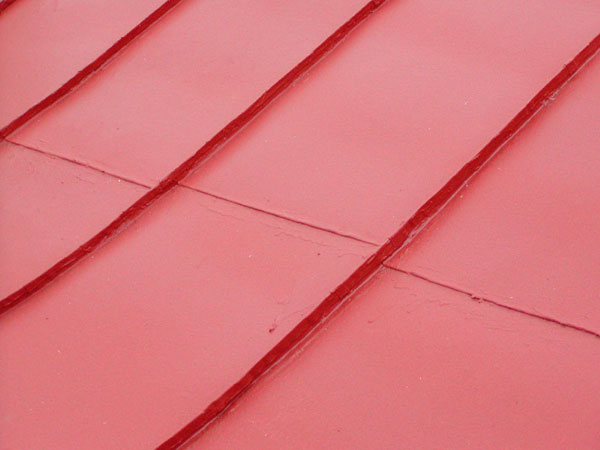

VV61 написал : тем более на солнце она будет наверное греться и мазаться.
не будет, она же полимеризовалась уже.
http://www.tempstroy.ru/materials/krovlya/giperdesmo/foto/1.shtml
VV61 написал : Неужели нет бюджетных наших красок?
есть :)
