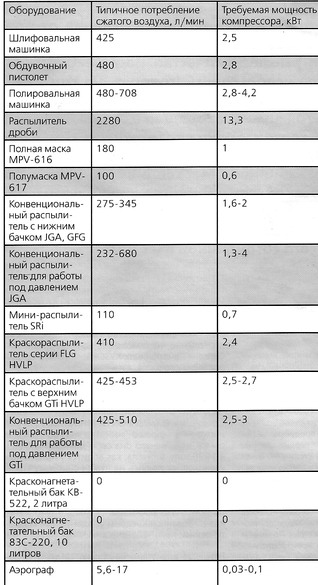

Про производительность компрессора. Примерный расход для разных приспособ.
