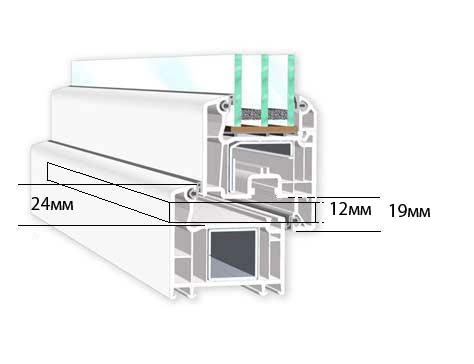

Это я понял давно что нужно сделать щель требуемой геометрии.Ничего не сказано о технологии. Я так понял что щель делается на подвижной части окна.В окне есть металл профиль где он расположен - не известно.Не приведет ли удаление его полность или части к отрицательным последствиям в следствии уменьшения жесткости.Я так понимаю гарантия фирмы- установщика окна будет потеряна.
По технологии :я представляю это себе так в нужном месте (желательно не трогая армирования профиля только как найти это место???) нанести разметку щели просверлить сквозное отверстие в раме,а затем выпилить сквозное отверстие электролобзиком.

2ломастер Что-то Вы совсем заморочились с этой щелью :) Два подготовленных специалиста ставят такой клапан за 1,5 часа, я сам первый установил за 3 часа, второй за 2 часа. По технологии: Ставится он на створку которая открывается. На этой створке по всему периметру (ниже резинового уплотнителя) идёт двух сантиметровая (ширина имеется в виду) полоска пластика - в ней и проделывается щель. Инструмент: дрель + сверло на 12 по металлу. Я делал так - в начале прикрутил крепление для клапана к раме (как раз верхний край вровень с верхом створки рамы). Карандашом отметил отверстия для щели (на моем их 3). Затем открутил крепление клапана (чтоб не разбить дрелью). Далее дрелью насверлил отверстий, и той же дрелью их соединил - получил 3 щели в створке окна. (в конторе где мне объясняли сам процесс установки вообще не делали щели - так и оставили кучу отверстий). Затем делаете кучу отверстий дрелью на самой раме окна - напротив отверстий на створке. Далее прикручиваете шумозащитный козырёк (если входит в комплект), крепление для клапана - защёлкиваете сам клапан и ВСЕ.
Обязательно, сверлите при открытой створке, и не забудьте снять резиновый уплотнитель, чтоб не повредить, в местах где будете работать.

Непонятно где было делать щель.Спасибо за то что хоть немного прояснили ситуацию.На рисунке я немного схематично нарисовал щель как я понял ,кде она должна быть - оцените правельно?
Если не затруднит не могли выложить несколько фоток. Вы давно установили аэреко.Как он себя ведет зимой.Где установили дома или в офисе?Напишите если не затруднит.

Есть не много ,не хочется портить профиль. Непонятно где было делать щель.Спасибо за то что хоть немного прояснили ситуацию.На рисунке я немного схематично нарисовал щель как я понял ,кде она должна быть - оцените правельно?
на сайте в разделе "Сертификация" в "Реклмендациях по проектированию" есть схема установки на Rehau. По аналогии можно сделать. Все остальные рекомендации даны выше.
Щели или отверстия - это Ваше дело. Вообще-то, размер отверстия выбран производителем из расчета кол-ва поступающего наружного воздуха через площадь отверстия. Это количество примерно должно равняться 30-35 куб.в час .
Не забудьте, что воздух будет поступать через клапан, если у Вас будет работать вытяжка(в ванной, туалете, кухне). Ну и, отопление должно справляться с подогревом приточного воздуха. Не забудьте, что воздух из клапана должне идти вверх. Монтажная пластина, к которой прищелкивается собственно клапан, позволяет направить воздух или под 90 град. или под 45.
Бывало, что некоторые ставили клапан вверх ногами и потом спрашивали, почему им из клапана в морду дует(а представьте зимой:))
Я б еще рекомендовал наружный козырек утсанавливать еще и на силикон. На всякий случай, чтобы косой дождь не попадал в щель.

2ломастер На схеме правильно - только щель вверху должна быть, а на схеме низ. Фотки пока не выложу, в квартире делаю ремонт, живу пока в другом месте. Установил недавно - недели 2 назад, впечатления положительные. В комнатах воздух стал намного лучше - до установки было очень душно. Температура в квартире в среднем упала на пол градуса (некритично). +24 думаю хватит чтоб незамерзнуть :) Покупал приточку преследуя 2 цели:

    2Sdik_S Наружный козырёк просиликонить не догадался, но у меня там такое расположение что дождь вряд ли попадёт. А вот внутринюю монтажную пластину посадил на силикон как положено :)
    2ломастер Обратите внимание что монтажную пластину можно поставить двумя способами - в зависимости от Ваших условий (как написано выше это позволяет направить воздух под 90 или 45 градусов к потолку). Я не обратил внимание - переделывал.

Renegat написал : На схеме правильно - только щель вверху должна быть, а на схеме низ.
Да да правельно - просто рисунок профиля в разрезе был только такой. 2Sdik_S и 2Renegat Всем большое спасибо за дельные советы.
