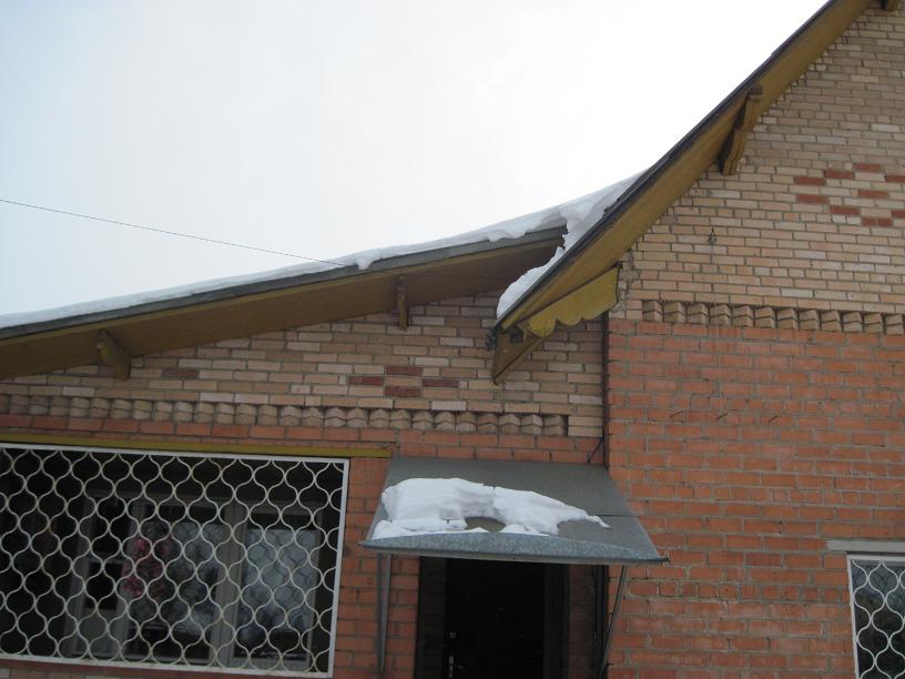

Пристройка с одной общей стеной сруба. В общем как бы вроде на словах ясно и понятно.
Фундамент отдельный или опирающийся одной стороной на основной фундамент, Стены вроде как тоже жестко не связаны, но крыша??? Куда опирать "конек" односкатной крыши, который к стене сруба примыкает? Ставить его на каркас пристройки? Тогда вдоль стены сруба ни с того ни с сего будут вертикальные стойки. Крепить коньковый брус к стене сруба, но тогда движения фундаментов, стен сруба искривят каркас. Как делать то на практике? Есть какие-нибудь фотки? Сначала планировал сделать, как на рисунке, но потом усомнился, что эти вертикальные стойки вдоль рубленых стен будут как-то красиво смотреться.

deepJohn написал : Крепить коньковый брус к стене сруба, но тогда движения фундаментов, стен сруба искривят каркас.
Янн:- Ну на пару мм увас подвижка будет,и что ? Вы это просто не заметите .

Янн написал : Янн:- Ну на пару мм увас подвижка будет,и что ? Вы это просто не заметите .
Я заметил, что у меня сруб в среднем на 3 метра высоты гуляет на 1,5 - 2 см. Плюс фундаменты на столько-же примерно будут гулять. Итого 4 см - 5 см перекос. Это ни двери ни окна не открыть на террасе.

deepJohn написал : Это ни двери ни окна не открыть на террасе.
Янн:- Если дом гуляет и Вас это не устривает ,то подведите новый фундамент . Тераска Ваша может вообще не гулять . Только по уму всё делать надо .

Что значит подвести новый фундамент? Фундамент для веранды будет отдельный (как на рисунке) в виде двух рядов столбчатого типа, либо балки пола будут опираться одной стороной на основной фундамент, еще не решил. В любом случае не знаю как поступить с коньковым.... Может у кого есть реальные примеры подобных пристроек?

deepJohn написал : Куда опирать "конек" односкатной крыши,
Янн:- Пострапильники тераски врубаете в стену сруба ,а стропила к стропилам дома,а лучше на стену сруба.У меня пристройки к дому с двух сторон так сделаны.
