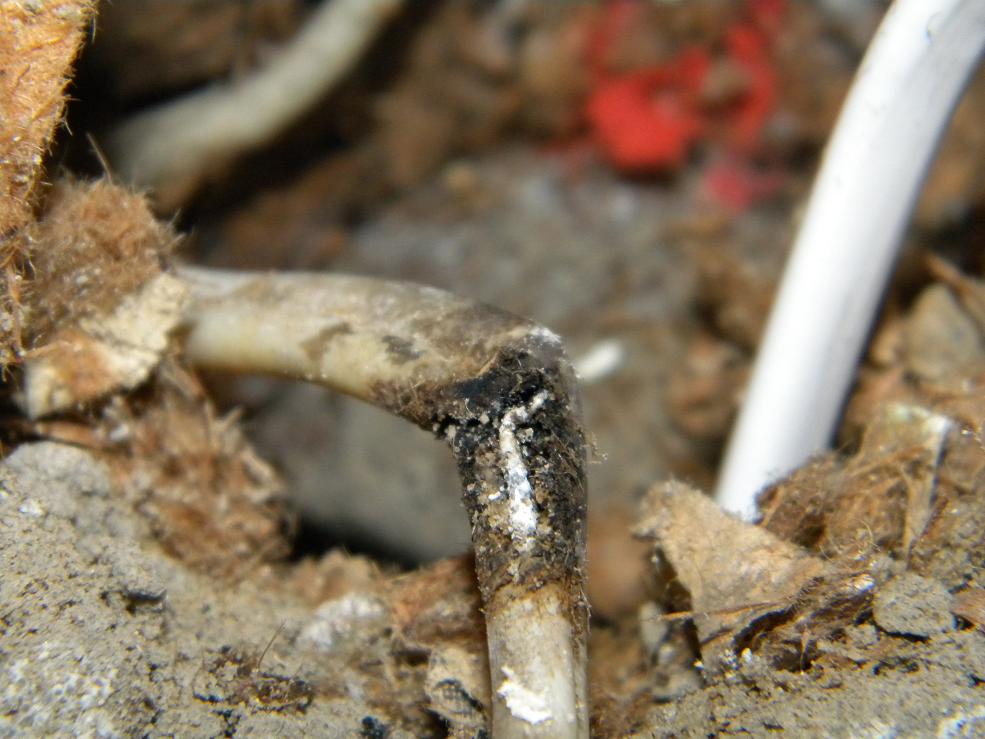

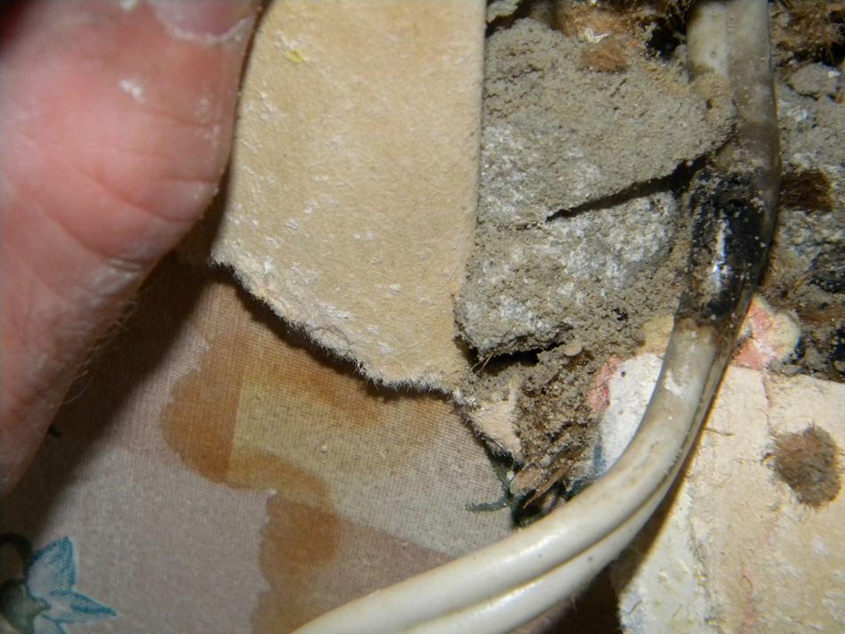

Вот что произошло с алюминиевой проводкой, которой уже 40 лет в моей квартире.
Для начала гастарбайтеры пробили кровлю при уборке сосулек. У меня предпоследний этаж, за неделю протечек коротнуло. Автомат на 16А сработал. Когда нашел место К.З. в протяжной коробке, был в шоке . Это протяжная коробка времен побеждающего социализма была забита кусками мягкой ДВП (папкой). Никаких крыжек не было.
Может быть мне повезло, что протечка случилась. Если бы К.З. произошло в сухой стружке, то устраняли бы его пожарные.
