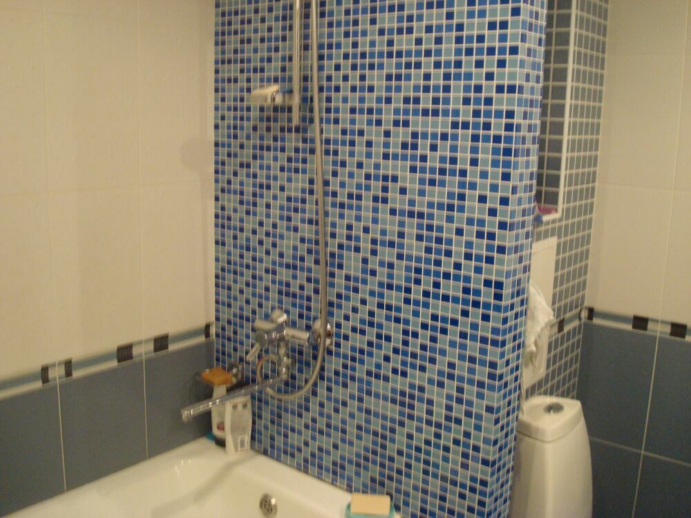

runo_l написал : Есть ли какие нибудь хитрости при укладке мозаики.
Идеальное основание, вот основная хитрость. На слой клея класть не возможно. Ещё, после нанесения клея гребёнкой, сравниваю гребни шпателем, так ровнее получается слой.
kook написал : Дешевая мозаика может быть криво уложена на саму гибкую основу

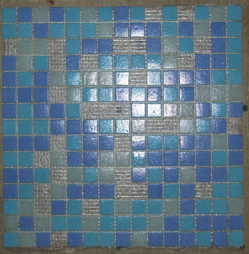

+10000!!!!! Криво, это не то слово:( Да ещё и бракованных плиток куча. Вот что остаётся от сетки после предварительного удаления бракованных плиток , по ходу наклейки ещё несколько штук колотых обязательно найду. И так практически все сетки, чуть больше, чуть меньше. При этом сетки конкретно кривые, швы скачут. Если поверхность без гидроизоляции, то после наклейки сетки разрезаю кривые швы строительным ножом и корректирую, если гидроизоляция есть, то приходится вырезать из сеток прямые части и клеить маленькими кусочками, а то и поштучно. Ещё сами плиточки не всегда имеют правильную форму и отличаются по толщине... В общем, ЖОПА!
С дорогой мозаикой я не знаю, как дела обстоят, может и получше. Теоретически должно быть проще, если мозаика на бумаге, но не знаю, реально ли оторвать бумагу, пока клей ещё жидкий и позволяет корректировать. Не пробовал, в общем.

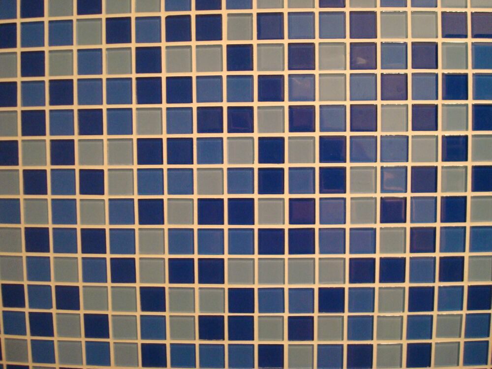

Весь прикол в том, что если в эту дешевую мозаику, подобную той, что на фото, добавят перламутровых плиточек, то она сразу станет дорогой, около 3000 за квадрат, вот только я сомневаюсь, что качество от этого изменится - производитель тот же... А ещё, я видел итальянскую мозаику за 15000 руб кв.м., простая красная...
14.03.2010 в 15:43:18
*abc* вы не правы , дорогая мозаика тем и отличается от дешевой что качество у неё лучше и причем намного, я покупал себе стеклянную китайскуюна сетке но дорогую так вот качество у неё на все сто ,цена у неё за квадрат 70 $
