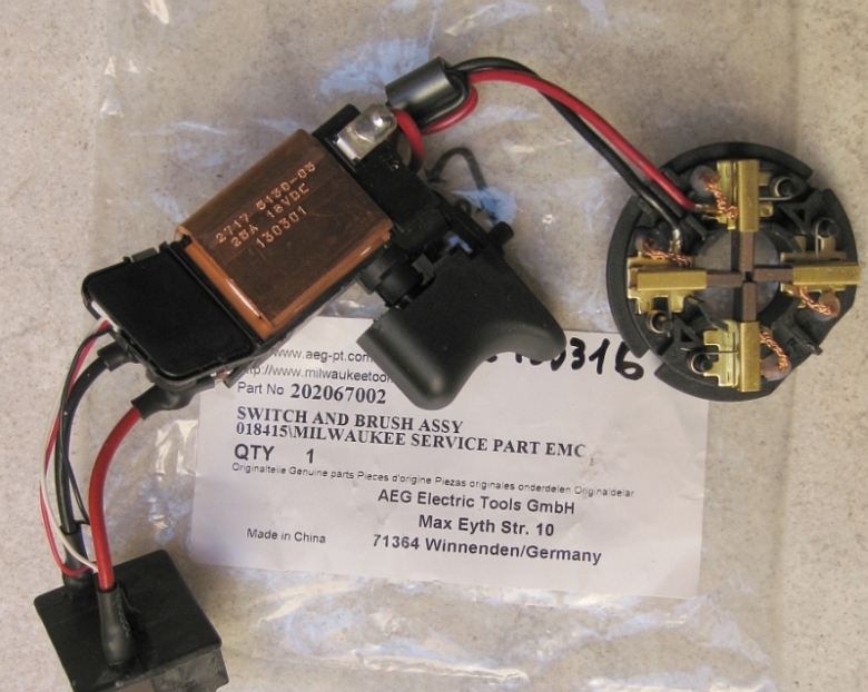

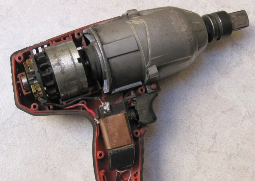

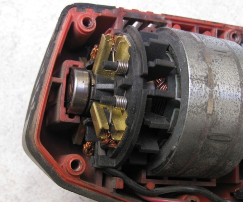

Ну за Milwaukee ... :) Вот при отказе кнопки на HD 18 с упомянутым здесь 4-х полюсным двигателем:
предлагают сразу и щётки бонусом:
Правда, кнопочка встаёт в совсем негуманную цену... в 3 с небольшим тысячи. Хотя родным щёткам ходить бы ещё и ходить...
