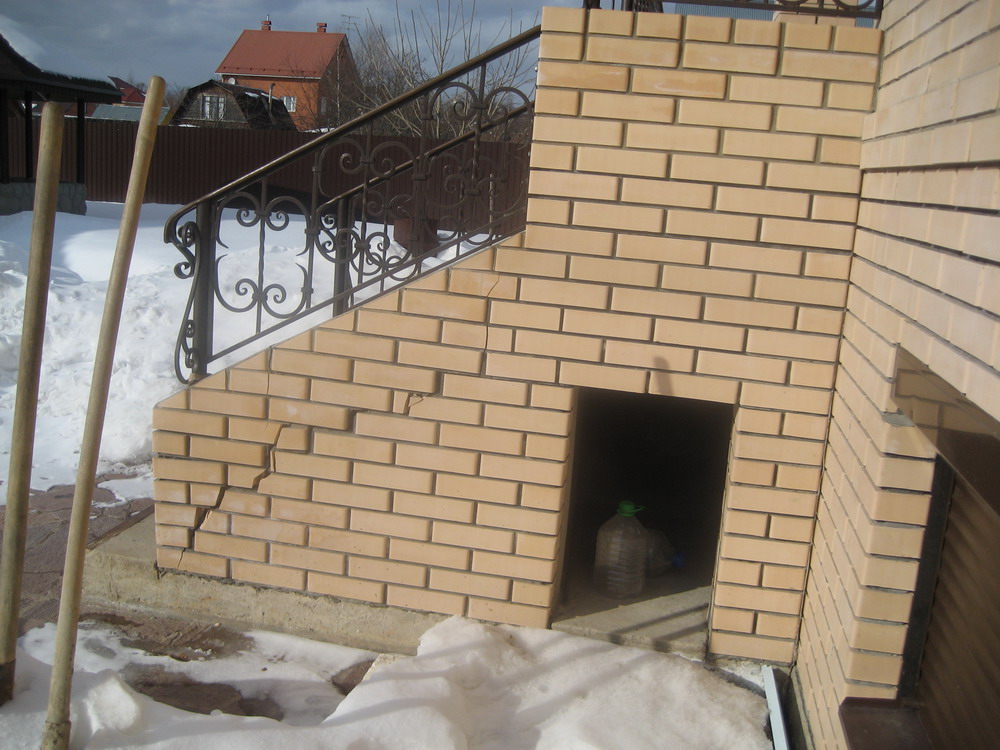

Если грунт сильно пучинистый, то или сваи (лучше забивные), или плавающий фундамент. Считайте , что дешевле. :)

да, грунт сильно пучинистый, вот посмотрите на этот ужас в реале, а ведь одну зиму отстояло нормально, была только небольшая трещина, да и то в другом месте (!). Посмотрите на плиту- никаких трещин (!), а разворотило так, что придется все ломать....

блин посчитали прослезились , очень дорого выходит если фундамент заливать , да и похоже у меня в проекте крыльцо сварное из металла , сначала каркас а потом ступени заливаются и вся конструкция обкладывается плиткой , вот теперь вопрос назревает , а если такая конструкция, стоит ли фундамент мощный делать для неё?

забейте 4 трубы 100-125 диаметром по углам на глубину 2 метра, к ним приварите каркас, будет стоять, думаю, главное песочку сверху побольше, с полметра, глину убрать из-под крыльца и не забудьте про дорожки- тоже подсыпку песком сантиметров на 30 минимум.

Ник_1977 написал : ездил к проектировщикам , те говорят , делай как в проекте , т.е 30 см , типа песчаная подушка от вспучивания , никого мол не слушай всё будет ок
+1 Более серьезные варианты (самодеятельная мелиорация и т.п.)могут нарушить уровень грунтовых вод, гидроизоляцию основного фундамента дома. Если в подвале появится вода, попадете не на 1 лимон. По фото дом на горке стоит, вроде волноваться нет причин. если подушка песчаная.

Решать вам. Но для себя я сделал бы мелкозаглубленный фундамент-плиту на песчаной подушке. Подушку надо делать таким образом, чтобы не получилось корыто в котором будет застаиваться вода (нужен дренаж).
Ни каких контактов с фундаментом или стеной или болконом существующего здания (нужен деформационный шов ). Крыльцо даже если не будет морозных пучений все равно осядет под собственным весом.

Yougan хорошо ,что ответили , всё больше склоняюсь к мелко заглубленному, да и крыльцо получается не столь тяжёлым как раньше думал
