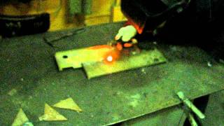

Немного кино для интересу!
Сварка в стык двух листов, ржавая сталь 1.5мм и цинковка 1мм. Ток около 50-60А (сварщик в процессе докрутил ток, в начале чуть не хватает, форсаж старается не потушить дугу а основной ток мал). Но в конце опять же сварщик переборщил с током и получил прожиг! Сварщик еще молод и не опытен. Зато видно что не репетировали. Сварочный инвертор ВДС-205 Шмель г.Запорожье. Фото лицевой части шва Фото тыльной части шва

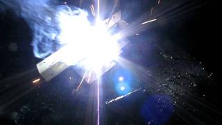

Тут сварка в стык двух цинкованных листов около 1мм толщины, прихватили полуавтоматом, потому как начало коробить от тепла. Сварочный инвертор ВДС-205 Шмель г.Запорожье /2 фото тыльной стороны шва
