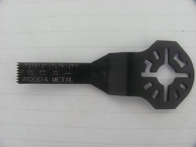

kalinkin написал : Вилку проверю, как запускать будем в производство.
Желательно не только твёрдость: шероховатость поверхности такая, что следы прохода фрезы ногтём ощущаются, а там шлифовка нужна, или хотя-бы Ra1,6. Также нормы бокового зазора подшипника в вилке по-возможности ужесточить.
kalinkin написал : Жаль что померить не можете, было бы интересно узнать.
Я, я могу сказать - ни разу не ломался! ;)
Сталь ШХ, закалка около 800 в воду, отпуск 270. HRCэ порядка 57...60 - надфиль лишь немного царапает. Второй шкуркой поклеен - универсал; ставь что хочешь.
АП: в новой расходке будут круглые отверстия под штырьки или пазы?

Круглые собирались запускать.
Хотя я доставал и такую посадку, проверял, чтобы выбрать как посадку

kalinkin написал : Круглые собирались запускать.
Понятно спасибо. Вы не знаете - есть ли патент на стандарт OIS, если да, то в чём его суть? Передача момента торцевыми штифтами - так это ещё в лохматые века умели; с равным успехом можно колесо застолбить. Число и конкретные размеры штифтов? (Типа, у Джип семь прорезей на решётке, а в зажигалках Зиппо исхитрились, емнип, щелчок открывания запатентовать).
Гугль-поиск только общие фразы выдаёт:
The OIS is a 12-pin system that provides a secure and reliable connection between an oscillating multi-tool and an attached accessory. The 12-pin connection also allows for the attachments to be secured at 30° angular increments, for greater maneuverability and access in tighter workspaces.

Malevich, про патенты не в курсе, это не моя работа, это юридического отдела дело. Я ведь главный технический специалист, занимаюсь всей нашей линейкой инструмента (кроме расходки). В 12 году я много смотрел различных нонейм мультигрызов (они сейчас почти у всех китайских производителей есть), в основном меня интересовала компоновка редуктора, интересовали варианты реализации работы вилки + плюс смотрел какие посадки есть. Из того что смотрел, наша компоновка редуктора надежнее. Натыкался часто на 1 в 1 посадку Бош внешне, но расстояние (радиус до) штырьков от центра посадки был не Бошевский. Потому сейчас много универсальной расходки не с отверстиями для посадки Бош, а именно пазов, для посадок, которые похожи на Бош, но имеют другие размерные параметры. Сейчас есть тренд, соответственно машинки будут появляться у всех (вроде я все варианты в этом году смотрел и изучал, потому когда они будут появляться у конкурентов, я прекрасно буду знать что это за машинка :) )

Malevich, патент на 8 и на 12 штырьков у Бош при таких размерах.

kalinkin, понятно, спасибо за информацию. Встречалось описание только ТМ, хотя наверняка она действует наравне с патентом, - слабо в этих вещах разбираюсь. Ну да важен сам факт, что скопировать посадку со сторны инструмента (даже переходника) не удастся без соответствующего отстёгивания правообладателю. А вот как Хаммер обошёлся - вопрос, хотя у него 6 (вроде бы) шпеньков на шпинделе.
kalinkin написал : Натыкался часто на 1 в 1 посадку Бош внешне, но расстояние (радиус до) штырьков от центра посадки был не Бошевский.
Дремель, наверное, который мультимакс. Бош развёл их с ГОП-ами на разные размеры, чтобы одно в другое не совали.

У Хаммера 6 их, шпеньков.
