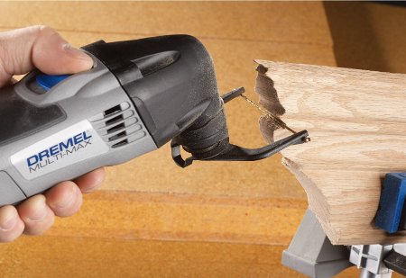

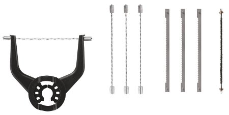

Еще одну ссылочку встретил на вудтулсе - занимательная вещь
мне кажется это "обратный" переходник. Т.е. для бошевской машинки на диолдовскую (роквеловскую) расходку.
Пардон, первый раз смотрел со смартфона - экран маленький и не рассмотрел как следует фотографию, конфигурация переходника как раз такая которая и нужна, единственный вопрос - размеры.
