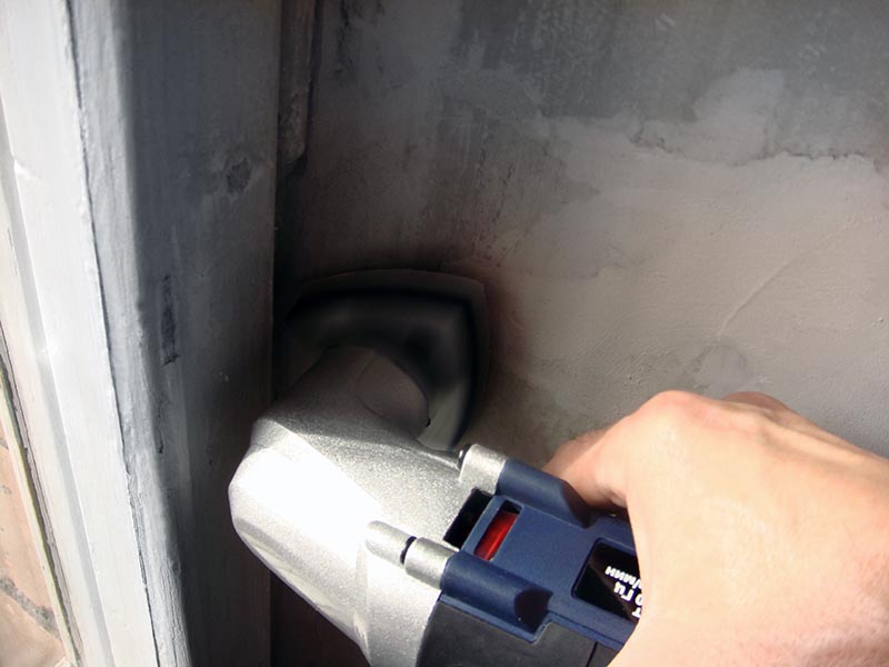

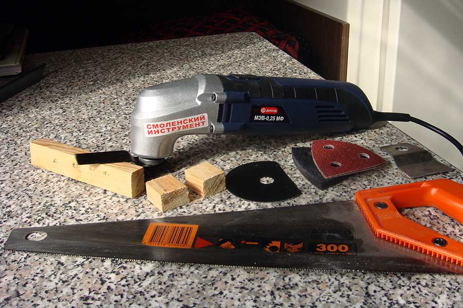

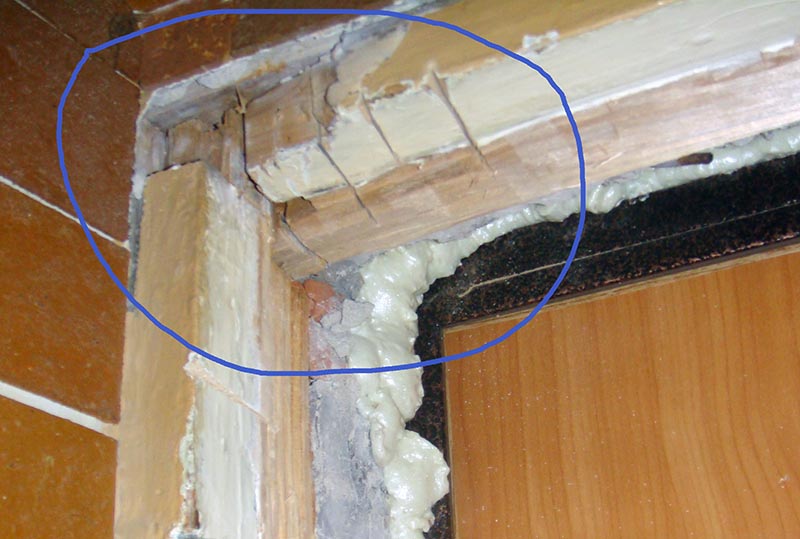

Купил сегодня зверька... 1920 рэ. Зачем - толком не знал, но хотелось. Рядом на прилавке Бош лежал, по очереди их включал. Тот, конечно, благородных кровей, зато Диолд в 2,5 раза дешевле. Главное - работает! (Пока, ттт). Причём довольно тихо, и вибрация в руках почти не чувствуется. Первое применение: Фото 1. Была распилена палочка 2х2,5 см из плотной сосны. Звэр за 5 секунд справился, а ручная мелкозубка - за 15. (Замеры на совести жены). Фото 2. Откос оконный прошпаклёванный зачистил. Болгарку в доме категорически запретили; можно было и шкурочкой пройтись, но... почему бы и нет? Тем более, что в узкую щель пролазит. Быстро и пыли сравнительно немного. Только следить надо, чтобы ям себе не нагрыз. Хотя вручную привычней. ))) Фото 3. Вот здесь конкретно помогла машинка: старая коробка от двери, намертво заштукатуренная и штыри насквозь вбиты. Выламывать целиком - пол стены развалить. Ножовкой не подступиться. За пару минут (примерно) перерезал верхнюю поперечину по краям, подцепил гвоздодёром и выдернул. Немного бетон задел, зубчики подсели, жалко. Удивительно - запас мощности там, видимо, солидный, поскольку в любом положении регулятора обороты почти не просаживались, хотя давил изрядно. В целом, ымха по-первости такая: инструмент нишевый, не на каждый день, но рано или поздно применение ему найдётся. Имеет место быть в хозяйстве.

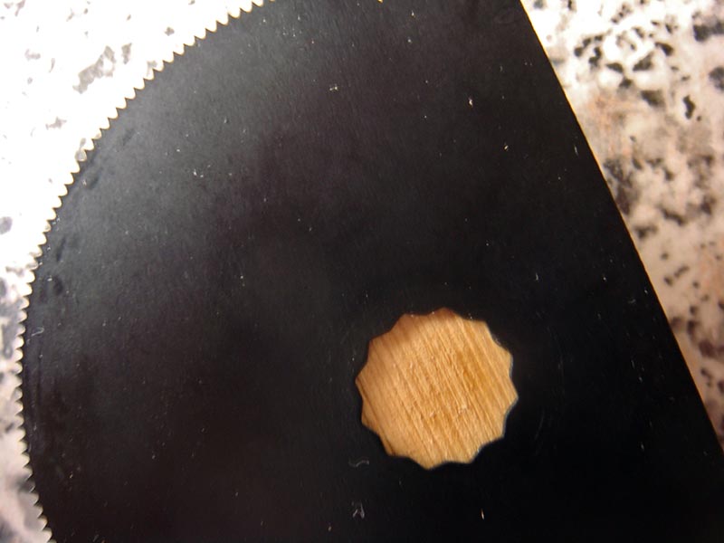

Расходка вот... В комплекте только сегментная пила, прямая и насадка под липучку. Шпатель пока не понял зачем нужен. Если кто увидит диолдовские в продаже - дайте знать в теме, пожалуйста. Там 12-ти гранник - фото 4. (И наверняка на бошевскую переходник можно сделать - в виде шайбы с внутренним шестигранником и 12-ю выступами по окружности).

Malevich написал : И наверняка на бошевскую переходник можно сделать - в виде шайбы с внутренним шестигранником и 12-ю выступами по окружности)
Лучше бы они сами этот переходник прилагали :)

Malevich написал : поскольку в любом положении регулятора обороты почти не просаживались, хотя давил изрядно.
Сильно давить наоборот не нужно))) попробуйте усилие слегка, но держать направление и при пилении немного качательные движения буквально градусов 10-20, будет видно по выходу опилок. Обороты производитель рекомендуют всегда на макс, ну кроме шлифовки лаков, но я уже по опыту делаю меньше, потому что на максимальных то же дерево просто горит с выделением дыма, пластик плавится, может оно и не страшно, но зачем... И конечно поздравляю с такой покупкой, инструмент несомненно нужный и полезный, приминение обязательно будет, хотя главное конечно расходка, чем больше различных насадок тем больше его куда модно применить, имхо...
