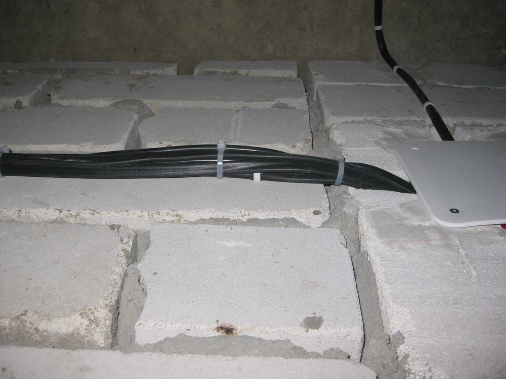

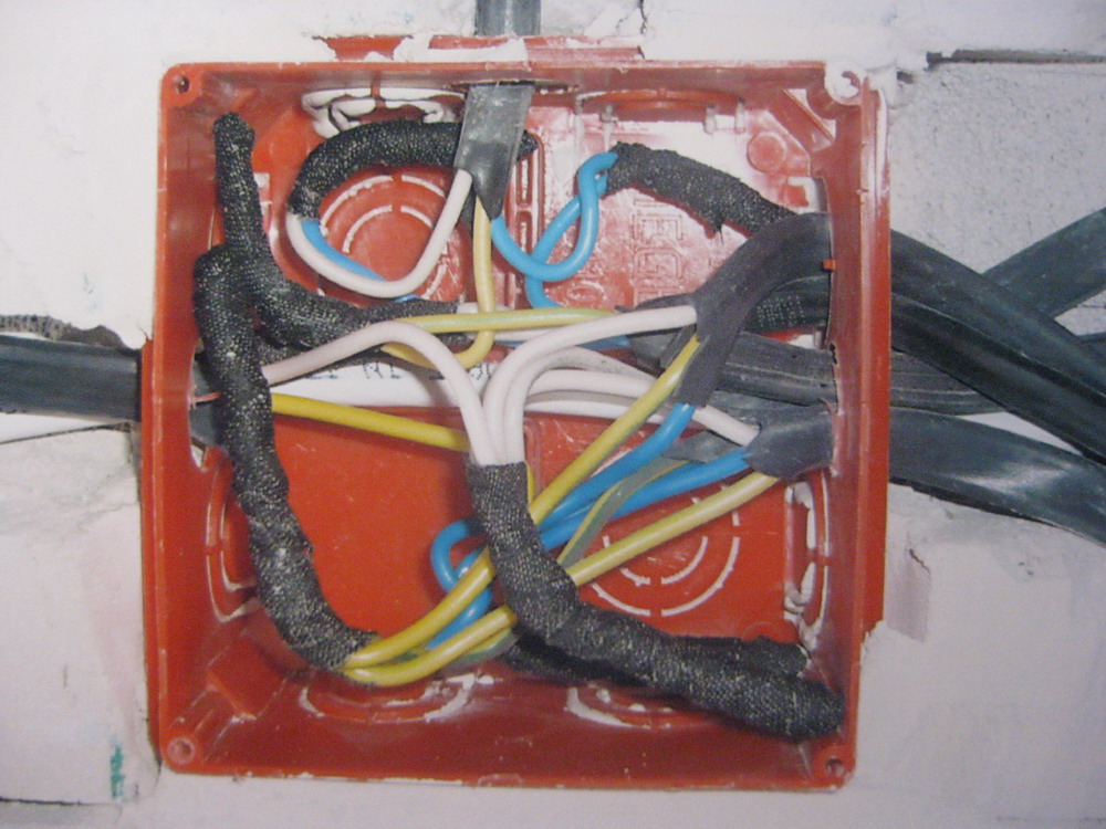

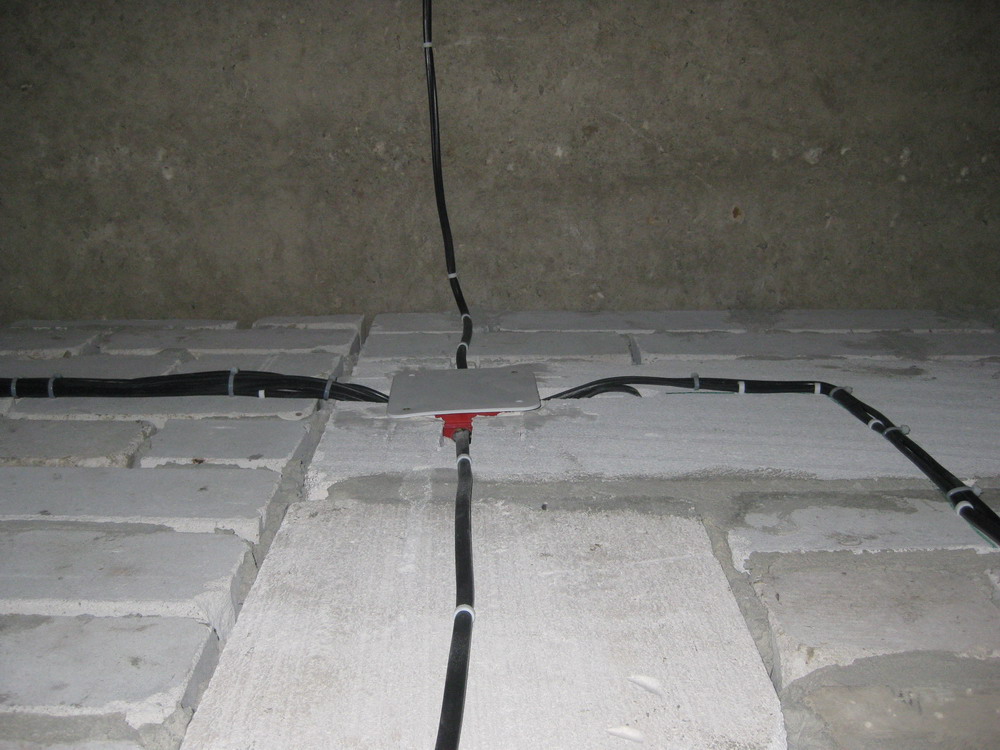

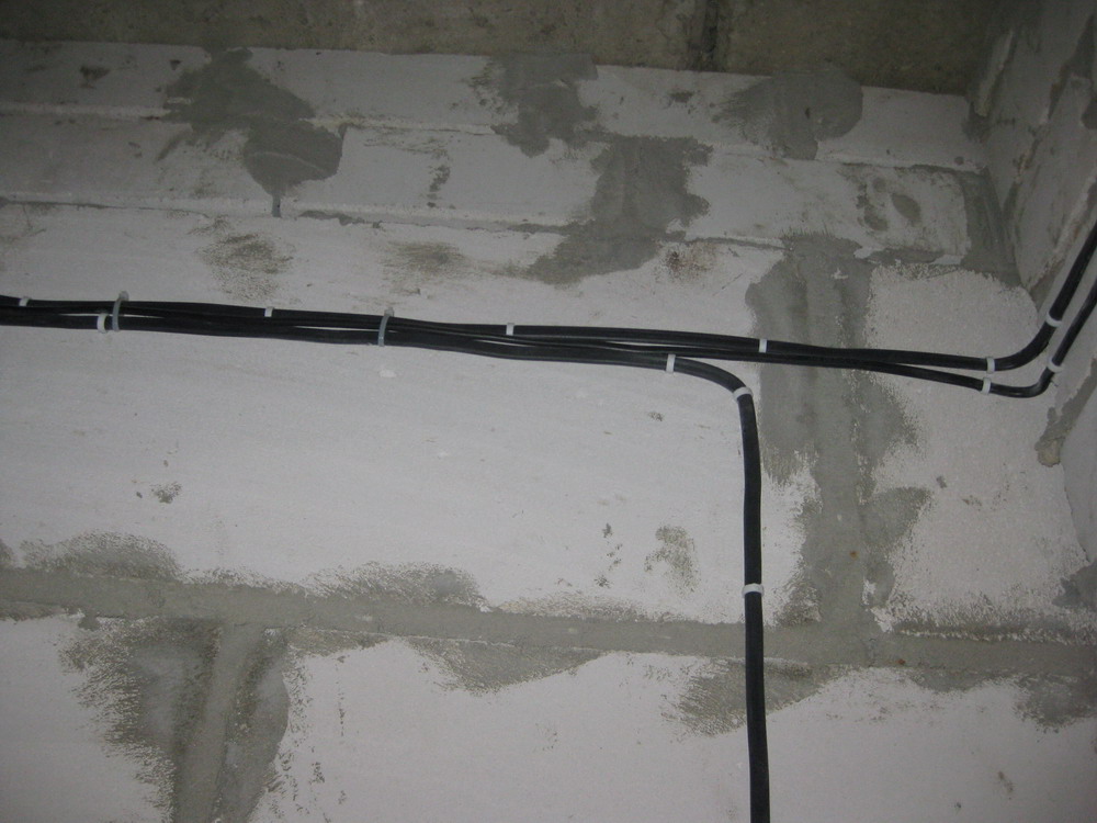

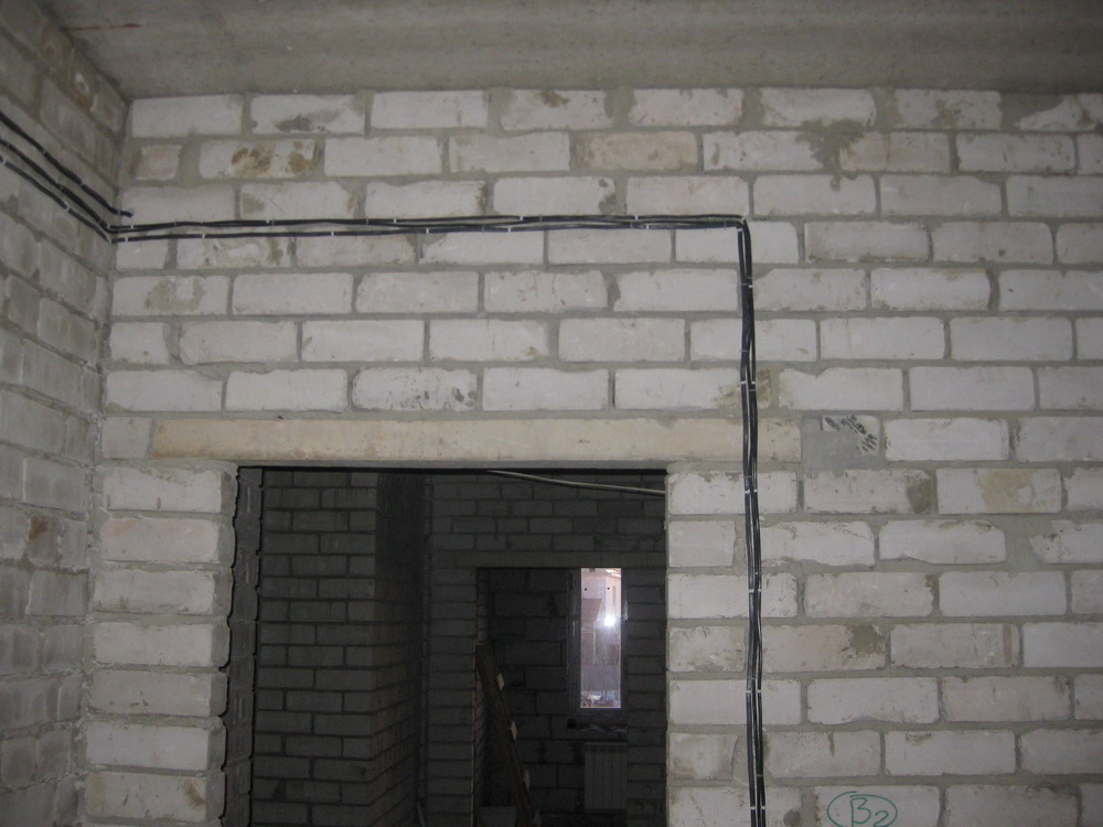

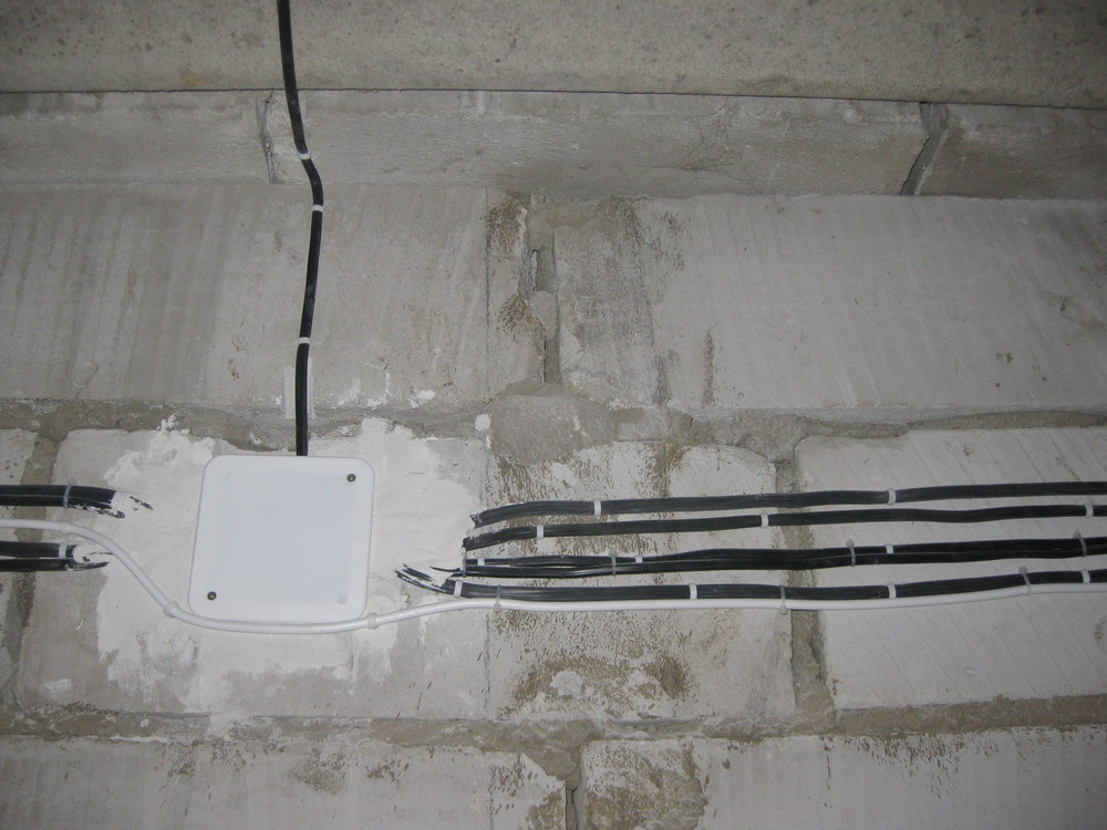

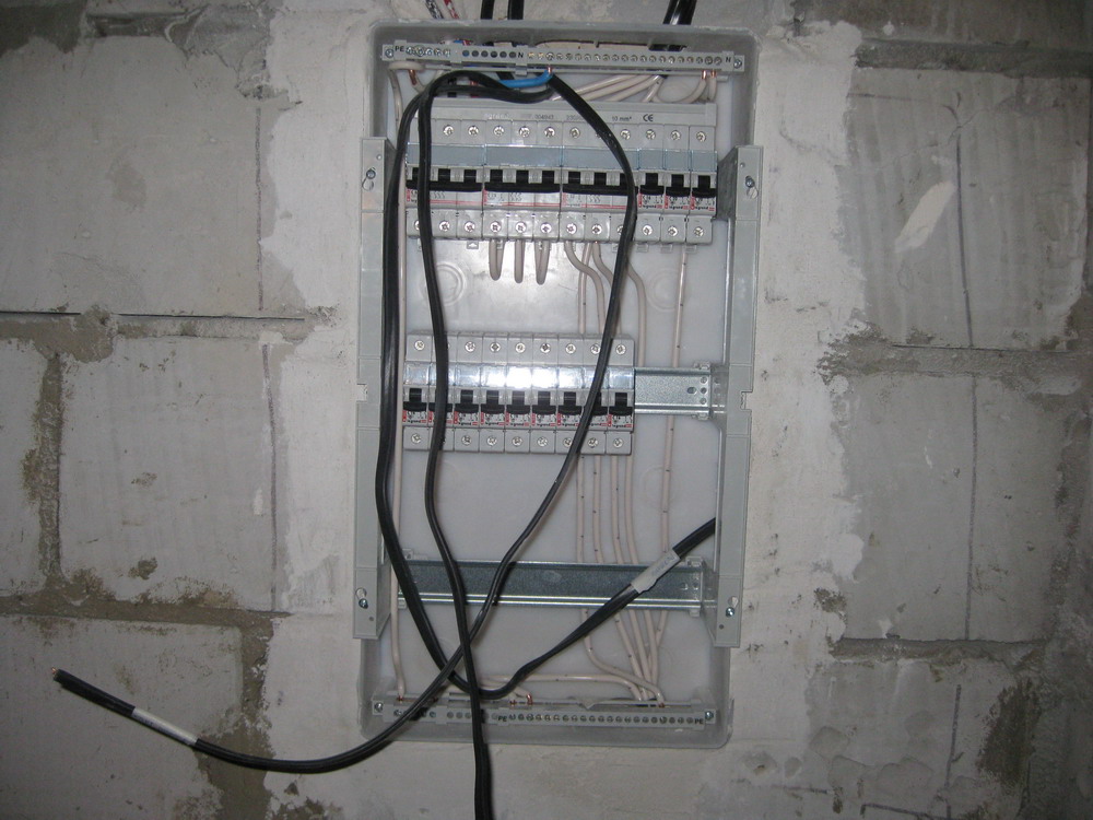

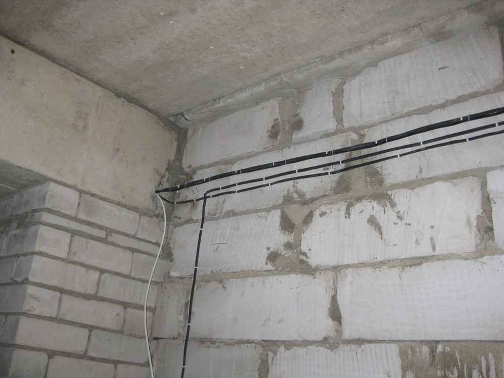

Прошу совета. Сам в электрике не разбираюсь и посоветоваться не с кем. Пришел по объявлению человек сказал, что все сделает. Приступил. Тут прикладываю несколько фоток его начальной работы. Что скажете? Строение мое представляет из себя коттедж 2 этажа и цоколь. Подводка к дому 380 вольт. Я решил вводной автомат( типа рубильник ) поставить на улице, на первом этаже щиток с которого можно отключить 1,2 или цоколь по отдельности и на каждом этаже еще по маленькому щитку что бы каждую комнату можно было обесточить.

слой штукатурки у вас получится не маленький... имхо.. какой планировали? если планировали?
внутри коробки кабеля каким образом соединены? скрутка? пайка? сварка?
в щите к шинам (нулям) идут провода белого цвета, а желательно голубой и желтозеленый...

Принципиальных недочетов пока нет, но смущает общая небрежность подхода. Понятно, что проектом и не пахнет, но то, что, например, после оштукатуривания коробка окажется под слоем штукатурки или что в качестве нулевых используются белые провода, или что жилы в коробках скручены под изолентой уже говорит кое о чем. Это на безопасности не скажется, но что будет дальше?:) Следите, бдите.

mazai999 написал : в щите к шинам (нулям) идут провода белого цвета, а желательно голубой и желтозеленый
Все можно решить маркировкой...
Chabrez написал : жилы в коробках скручены под изолентой
Хотя, изолента х\б. Вроде неплохо.

Горизонтальные трассы широковато получились. Т.е. вы теряете полосу около 15 сантиметров для сверления отверстий в стене на этом уровне.

Chabrez написал : после оштукатуривания коробка окажется под слоем штукатурки
А будет-ли там вааще штукатурка?
Chabrez написал : в качестве нулевых используются белые провода
Откуда это видно? Ближайшая скрутка в коробке - с чего вы взяли что там нуль?
Chabrez написал : жилы в коробках скручены под изолентой уже говорит кое о чем.
Это не говорит ни о чем.

BigHarry написал : Ближайшая скрутка в коробке - с чего вы взяли что там нуль?
В щите посмотрите - белый провод заведен на шину.
BigHarry написал : Это не говорит ни о чем.
Вам не говорит? Ну, может быть. Мне - говорит :)

Chabrez написал : В щите посмотрите
Белый - который точечками помечен? :) Если такой кабель предоставил заказчик или вынудил бюджет - то остается делать из того что есть.
Chabrez написал : Мне - говорит
И о чем это говорит? О том, что в ближайших магазинах нет термоусадки или бюджет заказчика позволяет только изоленту?
Все нормально с изолентой, ерунда все это.

BigHarry написал : Если такой кабель предоставил заказчик или вынудил бюджет - то остается делать из того что есть
Если это так, то заказчик в курсе. Я отметил это потому, что это могла быть инициатива электрика, а это уже говорит о небрежности и, к тому же, нарушает ПУЭ.
BigHarry написал : Все нормально с изолентой, ерунда все это
Не с изолентой, а со скруткой. Вы можете поручиться, что она прослужит 20 лет под нагрузкой, без ухудшения контакта, окисления и искрения? Я бы поручился, если бы она была длиной хотя бы сантиметров 5 и открыта, для периодической проверки. А еще лучше - зафиксирована в болтовом зажиме (как и требуется по правилам). А если коробку замуруют в штукатурке. или закроют гипсокартоном, а сами скрутки замотаны изолентой, о каком контроле может идти речь? Так, "авось пронесет".

Ага.. Но , гораздо интереснее что под изолентой...
Chabrez написал : Принципиальных недочетов пока нет, но смущает общая небрежность подхода.
Как? Разве прокладка плоского кабеля, пучком и "на ребро" - теперь считается удовлетворительно? Глубина установки коробок.. Самый раз штукатура вызывать, чтоб- кельмой кабелёк подравнял! При таком "раскладе" ни один, строитель акт на скрытые работы бы не подписал, штукатуры бы матерились и побили весь кабель.. И- были-бы правы! Короткие концы в коробках, две группы в одной коробке (розеточная и освещенческая), куча крестов на трассе, "марочки" на разделках, ТВ кабель в распредкоробке... Электрик то , -электрик (с пром предприятия наверняка) и даже работать будет схема, но - не ЭЛЕКТРОМОНТАЖНИК !

ПPOPAБ написал : не ЭЛЕКТРОМОНТАЖНИК
Тут вы правы. Огрехов такого плана много, что нынче, увы, почти норма :(
