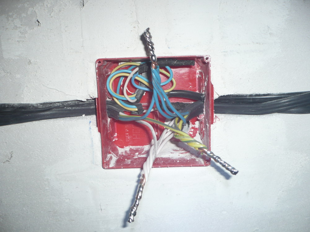

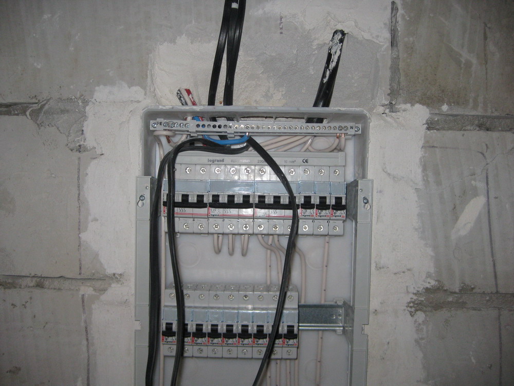

2Lipzona Добавлю. А для чего вообще эта коробка - фото 6? Недостаток ее в том, что все 7 кабелей одинаковы(сечение), то есть на 1 вводной кабель приходится 6 (таких же кабелей) кабелей вывода. Поэтому вводной кабель не справится с такой нагрузкой. И каким же АВ защищается эта линия?

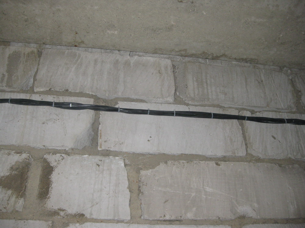

Так как ток трех фазный вводной кабель 5x16 мм2,на фото его видно в углу щитка он цветной. Между распредкаробками 1, 2 и цоколем кабель 5x10 мм2 он был белый все провода только цифры на них 1,2,3,4,5., дальше на розетки 3х2.5 мм2 на свет 3х1.5 мм2. В распаечной коробке скрутка пропаяна обычным паяльником 100 ватт и хб изолента. Меня вот тоже терзает сомнения, а не слишком уж толстый пучок проводов в некоторый местах. Это сколько же надо штукатурки или это норма?

Lipzona написал : . Меня вот тоже терзает сомнения, а не слишком уж толстый пучок проводов в некоторый местах.
Не дело это конечно. Заставьте его проштробить и спрятать эту шнягу в штробу. Иначе на штукатурке разоритесь. Зы. Может нанятый вами электрик и соображает в электротехнике неплохо, но так делать - "не есть хорошо.":mad:

ink_mast написал : И каким же АВ защищается эта линия?
Каким АВ защищается линия на распред коробку? Так как на 6 потребителей должна быть суммарная нагрузка не превышающая нагрузку вводного для распред коробки кабеля. Со схемой было бы проще указать на ошибки. Почему на фото2, 5(кабеля скручены) а фото 1 (кабеля в разнос). Как минимум должно быть одинаково. Чем это объясняется?

Lipzona написал : Это сколько же надо штукатурки или это норма?
Примерно 1,5 кг/мм/м^2 площади стены (площадь стены считайте полностью). Норма , около 12 мм, толщина штукатурного слоя. Кусочек стены на фото 2 - лишних 200кг штукатурной смеси (примерно)..
Дальше считайте сами!

Работа уровня конца 70, как раз развал Союза. Впечатление, что дело на овощехранилище. Это касается как стиля работы, так и методов. Из современных материалов только щиток.
mazai999 написал : слой штукатурки у вас получится не маленький...
Тут сплошные хвосты, причём очень толстые. Так можно делать если маяки есть, по ним видно можно класть провода по верху или нет. А так в штробы.

Ну там ещё освещение, светильник и выключатель :) . Что мешать применить ваго, намного удобнее. Коробку надо выводить в плоскость штукатурки, это 100%.
Тут ещё важна стоимость работ. Если всё даром, то понять можно. А если за деньги, то вкладываетесь то вы в себя, я надеюсь. Чище надо работать.

AndyMirror написал : Ну там ещё освещение, светильник и выключатель
Вот и хочется знать всех, какая суммарная нагрузка в коробке. Все таки коттедж, а не квартира, потребители могут быть серьезные.

ink_mast написал : Вот и хочется знать всех, какая суммарная нагрузка в коробке. Все таки коттедж, а не квартира, потребители могут быть серьезные.
Схему в студию. Пока речь шла о качестве работы, а она ещё должна соответствовать техзаданию.

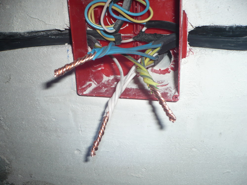

ПPOPAБ написал : Ага.. Но , гораздо интереснее что под изолентой...
Вот две фотки что под изолентой

Lipzona написал : Вот две фотки что под изолентой
Это не совсем то что просили. А вы показали: ДО и ПОСЛЕ
