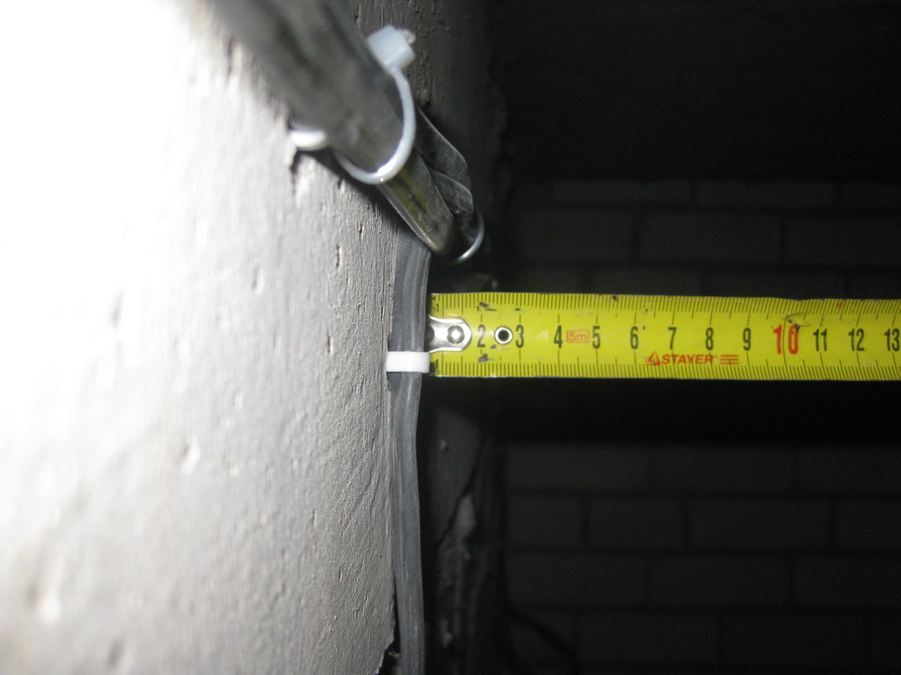

Lipzona написал : Меня вот тоже терзает сомнения, а не слишком уж толстый пучок проводов в некоторый местах. Это сколько же надо штукатурки или это норма?
а электомонтажнику техзадание толком озвучивали? (какая будет отделка стен, потолков, штробить разрешали?) на слаботочку можно было бы и на гофру разориться хотя бы...

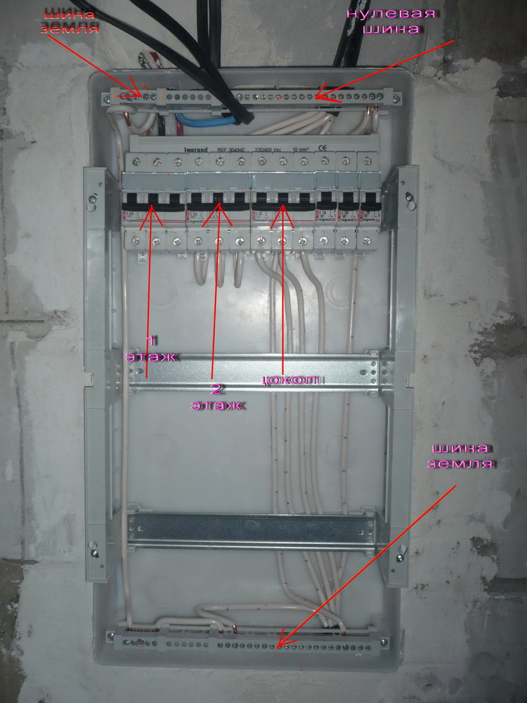

Распредщит примерно будет вот так

Lipzona написал : Вот две фотки что под изолентой
Нормально.. Еще-бы кабелёк- ровненько уложить.

юра Т написал : а электомонтажнику техзадание толком озвучивали? (какая будет отделка стен, потолков, штробить разрешали?) на слаботочку можно было бы и на гофру разориться хотя бы...
Стены штукатурить буду,потолок гипсокартон. Просто до того как начались монтажные работы по электрике я был уверен что слой штукатурке не превысит 1 -1.5 см. Сейчас я в этом не уверен.... А для чего в гофру слоботочку?

Lipzona написал : Распредщит примерно будет вот так
я так понимаю кабель алюминька? тогда надо будет регулярненько лазить ревизию делать, особенно первое время, особенно нулевую шину, и ввод совсем без резерва вроде как...

юра Т написал : я так понимаю кабель алюминька? тогда надо будет регулярненько лазить ревизию делать, особенно первое время, особенно нулевую шину, и ввод совсем без резерва вроде как...
Кабель все медь. Что за резерв? Вводной 5х16мм2 дальше между этажами 4х10мм2

Стены штукатурить буду,потолок гипсокартон - а провода сделаны как будто наоборот стены под гипсокартон а потолок штукатурить
