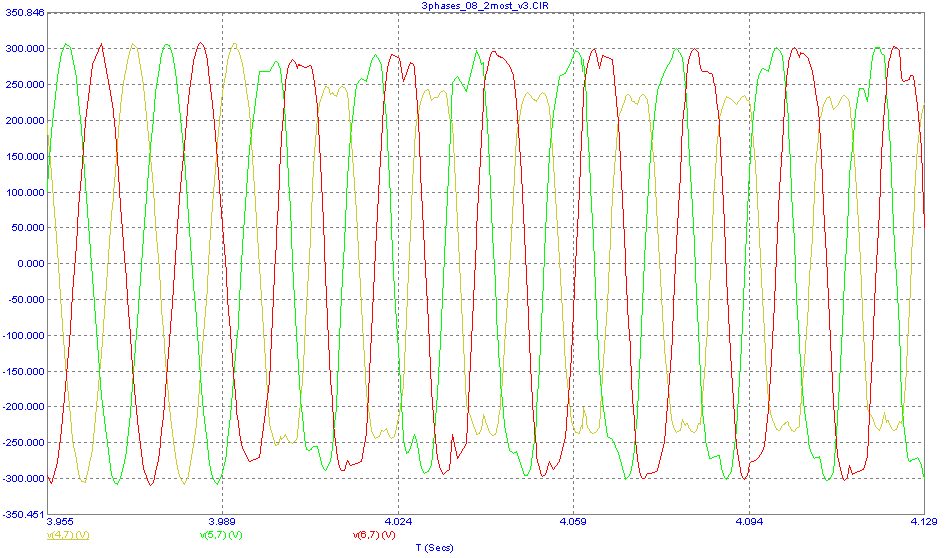

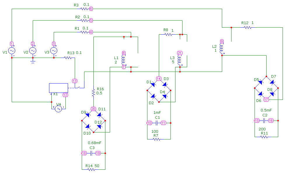

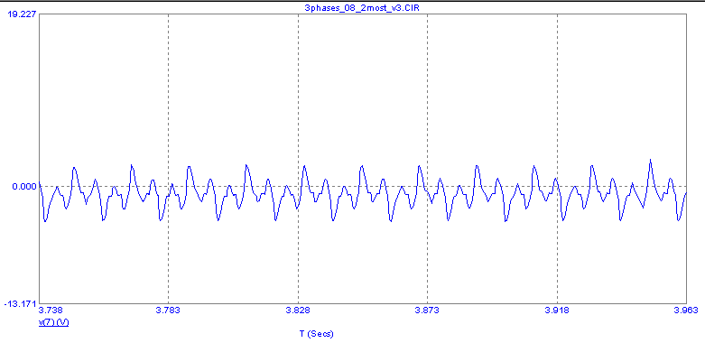

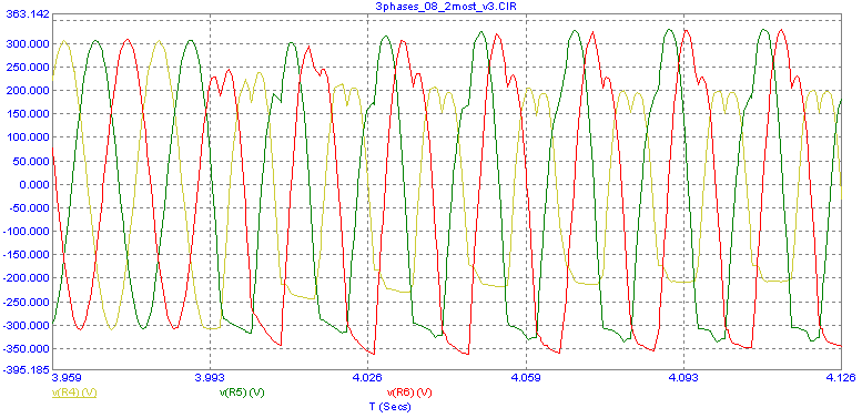

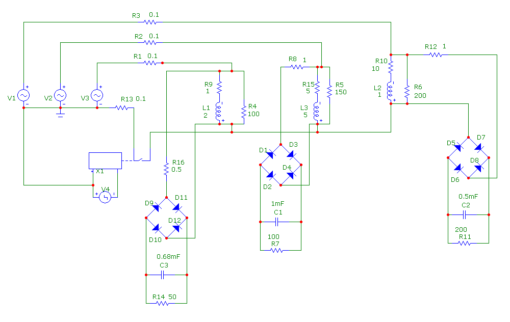

Помимо отсутствия таких огромных емкостных реактивностей в реальной сети, нужно сказать пару слов об индуктивностях.
"Железные" трансформаторы, первичная обмотка которых играет роль индуктивности для сети 220В, имеют магнитопровод, работающий вблизи порога насыщения. При относительно небольшом превышении номинального напряжения на первичной обмотке магнитопровод насыщается, индуктивность резко падает и ток стремительно возрастает. Кроме того, при включении индуктивной нагрузки в сеть индукция в сердечнике из-за переходных процесса может до двух раз превысить рабочую, что вызывает бросок пускового тока. Это, как мне кажется, тоже внесет большой вклад в дело ограничения амплитуды и длительности переходных процессов при обрыве нуля, окончательно исключая возможность катаклизмов типа "пропадания перехода переменного напряжения через нулевое значение" в реальной сети.
К сожалению, я не знаю, как смоделировать в МикроКАПе реальную насыщающуюся индуктивность, может кто подскажет?
