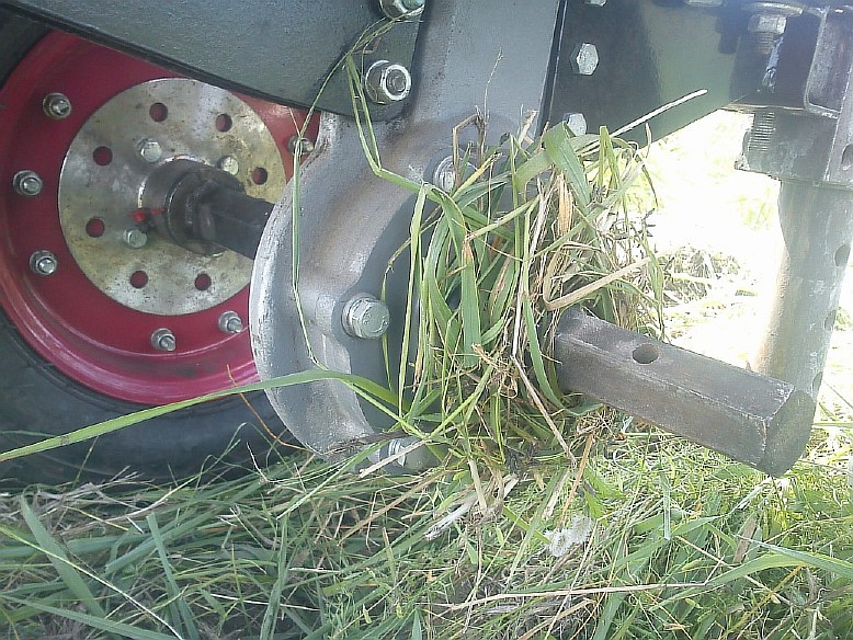

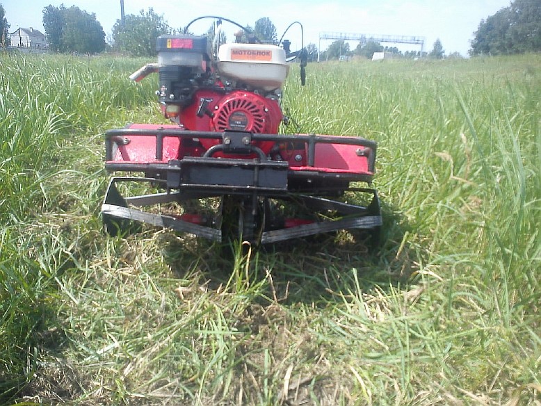

Немного изменил угол заточки . Работал на разных скоростях , и с разной установкой сошника . Картина проясняется . 1 передача , пол.газа , сошник прямой , минимальный вылет . Прошёл 30 метров в два прохода . Трава - осока высотой 35-40 с.м . Практически не наматывается . Около редуктора (на фото) немного есть , но не критично . Мульчирования , как обсуждают в теме немного выше не добиваюсь . Моя цель - снять слой дёрна , желательно с корневой системой .
