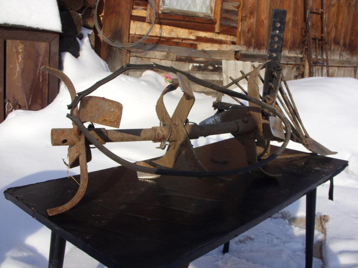

Небольшой совет для желающих самим изготовить роторы активные : усилие на АР должно передаваться обязательно через шестигранник , а ни в коем случае не через шпильку. А то - либо шплинт срежет , либо полуось "крякнет" - нагрузка то будет в одном месте .

wes213 написал : усилие на АР должно передаваться обязательно через шестигранник ,
А что делать тем у кого выходной вал на мотоблоке круглый?

wes213 написал : Небольшой совет для желающих самим изготовить роторы активные : усилие на АР должно передаваться обязательно через шестигранник , а ни в коем случае не через шпильку. А то - либо шплинт срежет , либо полуось "крякнет" - нагрузка то будет в одном месте .
а что на это скажет ТОЛ,у него вроде КАСКАД как я понял,а у меня НЕВА.все через "шпильку"(палец)

Три сезона пользуюсь фрезой из трёх пар ножей, ни одного пальца не сломалось, а нагрузка думаю не меньше чем у АР.

25.05.2010 в 21:02:05
Значит у Вас не вал , а ВАЛИЩЕ !!!!!!!!! И дай бог ему ходить и ходить . У себя я побоялся делать через шпильку по мною озвученным причинам .

Тол написал : Три сезона пользуюсь фрезой из трёх пар ножей, ни одного пальца не сломалось, а нагрузка думаю не меньше чем у АР.
а дырочки(пардонте ,отверстия) то под пальцы подразбитенькие. :)у самого такие ;)) и действительно нагрузки думаю теже.
wes213 написал : передаваться обязательно через шестигранник , а ни в коем случае не через шпильку. А то - либо шплинт срежет , либо полуось "крякнет" - нагрузка то будет в одном месте .
и с этим тоже нельзя не согласиться.одно не понятно почему каскадо подобные производители не перейдут на 6гранник.пусть не н м б-1 но все же.
Ножи этих фрез не перекрывают зоны или это фото неудачное ? Какой захват этих фрез ?
