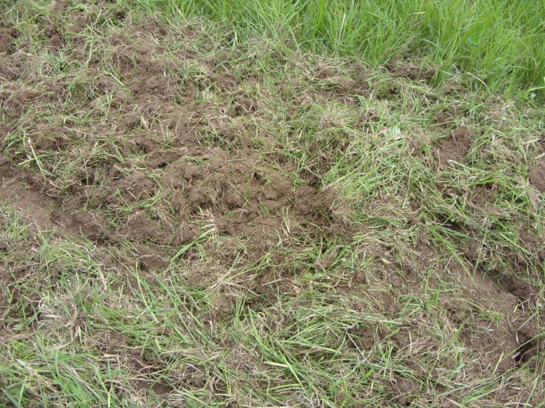

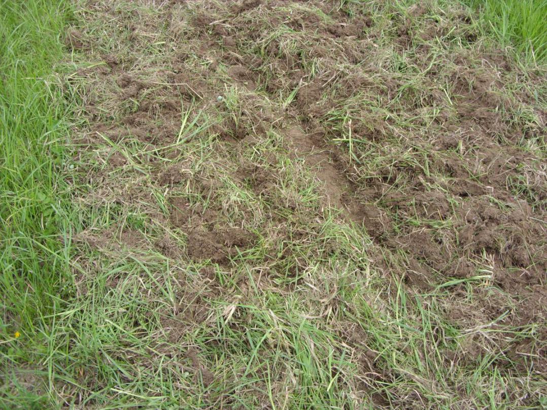

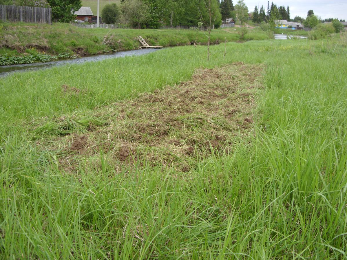

Тол написал : при изготовлении АР я взял за диаметр размер фрез которыми комплектуется мотоблок
Тол написал : Диаметр круга для пятиугольников 36 см. Угол поворота пятиугольников относительно друг друга около 30 градусов
Тол написал : Сначала приварил пятиугольники к оси, один ставил на землю а под второй подкладывал кирпич для создания угла поворота.
высота кирпича 60мм
Тол написал : Потом к пятиугольнику приваривал одну сторону ножа а вторую подгибал газовым ключём и приваривал к внутренней стороне 5угольника, лишнее обрезал болгаркой и проваривал полностью, длина ножа вышла 54 см. Смотрите фото в сообщении 33.
Это одна из действующих конструкций. Обратите внимание на 3-ю цитату.

Тол
Регистрация: 14.10.2009
Пермь
Сообщений: 341
04.06.2010 в 18:25:40
Harahondya написал : 2Тол Вы чем руководствовались?
Руководствовался весом кирпича, как его положишь так он и лежит не шатается. Толщина кирпича 65мм, упирал примерно посередине грани пятигранника. Всю конструкцию собирал один.
