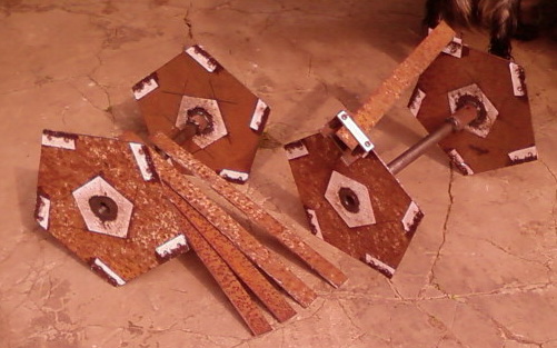

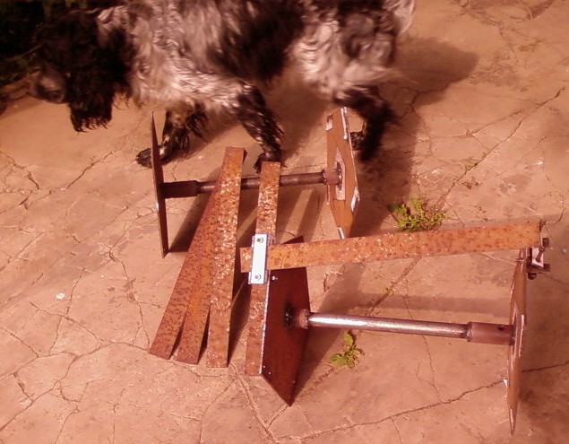

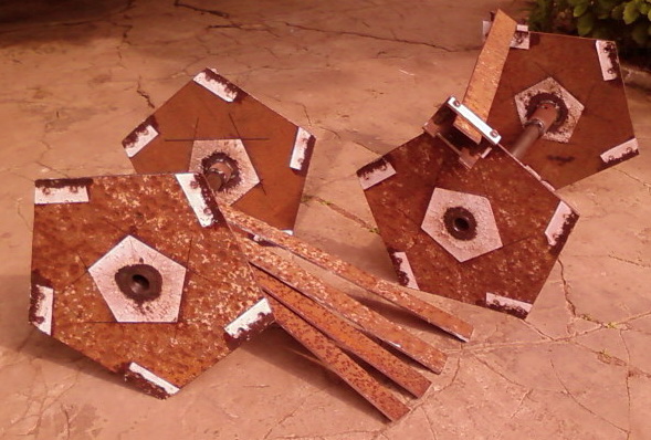

10.06.2010 в 07:50:35
К вопросу о ошибке,все элелементарно.Когда парал-но гундят под руку ...Сделали две одинаковые.Мозг был так заср... Забит что заметили только на фото.Получилось что то типа сверла,но данный казус уже исправлен.Фото как только разберусь со смартомм

Bgstalker написал : .Сделали две одинаковые.Мозг был так заср... Забит что заметили только на фото.Получилось что то типа сверла
Там ошибиться не мудрено, сам чуть не влетел. Интересует сильно ли тянуло в сторону при испытании неправильно собранных фрез.

10.06.2010 в 09:49:26
Не очень.От того и поздно увидели.Зато теперь,надо только переточить,можно покомбинировать.Да и заточка тоже,ИМХО,блазнится не бог весть как помогает.Щас на луке,борюсь с сорняками.Почти 900м.Осталось м200.:(

10.06.2010 в 09:56:04
Да самое главное забыл.При такой ошибке,при прохождении по обработанному,получаются не хилые гребни.Причем верхняя часть середина длины одного ротора,и получаются почемуто симметричные.Не знаю как с нормальными еще не испыуывал

Bgstalker написал : Да и заточка тоже,ИМХО,блазнится не бог весть как помогает
Не понятно, поподробней плз.
Bgstalker написал : При такой ошибке,при прохождении по обработанному,получаются не хилые гребни
Странно, думал оно вообще вылизывать будет.

10.06.2010 в 10:29:02
Про заточку.Он,АР,просто рубит,ну а заточка и наклон пластин облегчает процесс входа в землю,ИМХО.А про гребни,может из за небольшого отступления от конструкции.Будет понятно на фото.

14.06.2010 в 10:18:24
В пятницу, как только приехал на дачу, провел испытания. Начальные условия: участок находится на некотором отдалении, поэтому пришлось запрягать. Температура 37 град. Участок вспахан осенью большим трактором и весной им же прокультивирован. Земля не ровная, борозды глубиной 10-15 см., сухая. Трава росла не равномерно, местами очень густо, высотой см 20-25. Трава в основном тоненькая, что важно при испытании на забивание. С толстой травой, как оказалось, вообще просто. Кусок около трех соток. Остальное кое как засажено. Работа заняла меньше 20 минут. Ленточная фреза оправдала свое назначение. Молотила на удивление хорошо. Абсолютно не забивалась. Измельчение около 5 см. Глубина заделки тоже около этого, или чуть больше. В ямах с первого раза фреза не доставала, получились огрехи. На ровной земле такого нет. Самое интересное, на месте где прошел два раза в земле вообще не обнаружил остатков травы, ни сверху, ни в глубине. Куда делась не знаю. Пыль столбом. Сразу пожалел что не поставил на мото дополнительные крылья. Летело в вентилятор и в фильтр не слабо. По сему особо не вылизывал. Пожалел мото и себя. Работал на максимальных оборотах. Недостатки: под редуктором остается нетронутая трава. Полоса см. 7-10. Я изначально это предвидел и хотел изменить способ крепления внутренних пятигранников, да не стал заморачиваться, а надо было. Итальянцы решили эту проблемы за счет сферы пятигранников. Поздно я об этом узнал. Еще, мото более чувствительный к настройке сошника чем при обычных фрезах. Заглубил на 2 см. и сразу зарылся. Кино. Настрйка SV_A0038.mp4 Работа 1 SV_A0039.mp4 Работа 2 SV_A0040.mp4 Фото. Последние фото после работы. Хорошо видно траву набившуюся под редуктор. На ножах ни травинки. Земля на следующий день видны огрехи и пропуски под редуктором. Жарко было. Затупления и деформации ножей не обнаружил.
