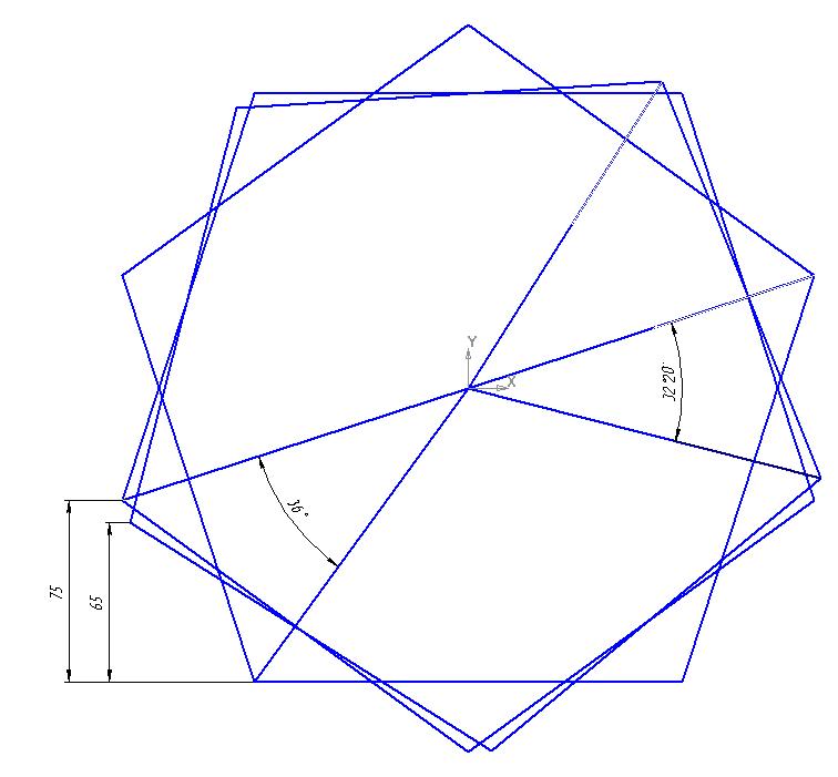

Harahondya написал : один угол боковины остался на плоскости, а второй поднялся на на высоту 65мм.
Понял, счас градусы прикину.
Harahondya написал : Думаю делать из пропанового бытового баллона.
Разумно, думаю надо вырезать шаблон и распускать баллон по винтовой линии. Сразу все и уляжется. Резать только тяжело.

AlNik54 написал : Понял, счас градусы прикину.
Угол равен 32 град. Может с точностью размера 65 связано. Если принять 75, то угол 36град.

AlNik54 написал : Угол равен 32 град. Может с точностью размера 65 связано. Если принять 75, то угол 36град
О каком угле идет речь?

Harahondya написал : О каком угле идет речь?
Угол смещения пятигранников

AlNik54 написал : Угол смещения пятигранников
Я может чего не догоняю... 36 получился у Вас?

Harahondya написал : Я может чего не догоняю... 36 получился у Вас?
На моем, который делаю, 36. По вашим данным получается 32 (при высоте 65). Если в Вашем случае изменить высоту до 75, то угол будет то же 36.

AlNik54 написал : По вашим данным получается 32 (при высоте 65). Если в Вашем случае изменить высоту до 75, то угол будет то же 36.
Это не мои. Это Сад-Огород такие толкает и божится,что возит их из Италии. И стоили они зимой 1700-1800 гривасов. Сейчас,наверное, в сезон гораздо "дешевле" будет. Объясните для чего менять уголс 32 гр. на 36 гр.? В чем смысл?

Harahondya написал : Это не мои. Это Сад-Огород такие толкает и божится,что возит их из Италии
Да я же Вас не в чем не виню. 36 град - это тот случай когда вершина одного пятигранника ложится точно посередине грани другого. Это просто технологичней в изготовлении. см. картинку. Если 32 град у итальяшек не случайная цифра, тогда может за ней кроется какой то скрытый смысл. Все эти углы в функции скорости резания. Вот и думаю...

AlNik54 написал : 6 град - это тот случай когда вершина одного пятигранника ложится точно посередине грани другого. Это просто технологичней в изготовлении. см. картинку. Если 32 град у итальяшек не случайная цифра, тогда может за ней кроется какой то скрытый смысл. Все эти углы в функции скорости резания. Вот и думаю...
Все же склоняюсь к 32. При таком расладе 1-й нож перевалил вертикаль и пошел на выход,а 2-й только врезается. Получается более уравровешенная робота ножей при таком распределении сил?

Harahondya написал : Все же склоняюсь к 32. При таком расладе 1-й нож перевалил вертикаль и пошел на выход,а 2-й только врезается. Получается более уравровешенная робота ножей при таком распределении сил?
Более плавная работа фрезы - когда один нож заканчивает резать (катиться), а другой в этот момент - начинает, ИМХО.
