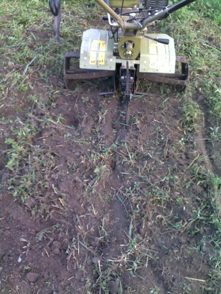

Шаг изменен до 72 град. с целью уменьшить вибрацию и сделать чтобы ножи не только рубили, но и резали. При такой закрутке следующий нож вступает в работу сразу за предыдущим и нет удара. Испытания это подтвердили. Вибрации нет вообще. Ощущается только вибрация двигателя. При перестановке одной из фрез на 180 град. сразу появилась поперечная вибрация и все было восстановлено. По поводу изменения качества резки тяжело судить. Малый был полигон, сотки полторы. Может лучше, но во всяком случае не хуже. Есть и минус. Во время работы заметно разбрасывает грунт в стороны. Нечто вроде шнека. При работе с половинным перекрытием все выравнивается. Произведенная работа: на 1,5 сот. заделана ботва, огудина, бурьян и пр. Сеялкой "Клевер" посеяна рожь (сеялка классная, рекомендую) ЛФ рожь заделана в грунт.
По поводу изгибов ножей. Нож конечно гнется по дуге. Попробуйте приложить полоску к цилиндру под углом к образующей. Но не надо путать форму ножа с формой фрезы. Фреза в средней части будет всегда большего диаметра хотя бы потому, что нож у основания идет по хорде описанной окружности, а в середине по самой окружности. Геометрия там еще та. О преимуществе бочкообразной формы фрезы перед цилиндрической в связи с условиями резки и управляемости в зависимости от полета фантазии оператора.
Несколько фоток по технологии изготовления ножей и готовое изделие. В процессе работ было не до кино. Жара 38 град.

Вчера засеял рожь, вместо бороны использовал теже роторы только поменял их местами и на 2-Й ПЕРЕДАЧЕ заборонил, получилось хорошо, а завтра дождь обещают:)

Вот сегодня и закончил начатое зимой ( все заготовки были сделаны в феврале ), но потом увлёкся адаптером, так что руки вчера дошли. Но не жалею, по последним 2 страницам и доделывал. МБ Салют, D 280, L 360, захват 800, мёртвая зона 80, Всё лист 4-ка. Сегодня и протестил. Земелька суховата так что на четвёрочку ( прыгает собака ), но всё равно доволен :).
