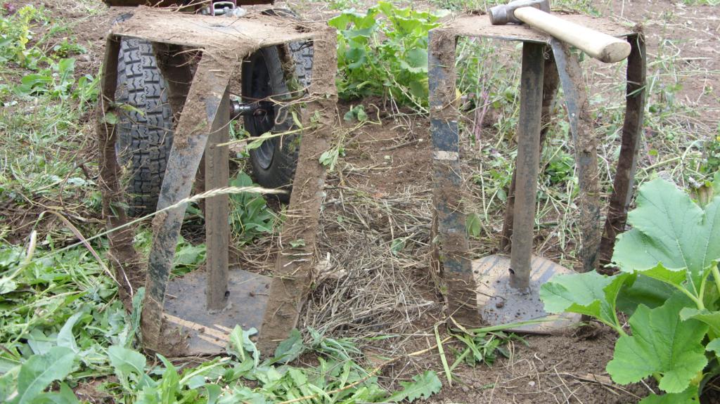

Народ! Кто то писал об АР на дисках от газовых балонов. Если есть фото выложите пожалуйста. Собираю запчасти для постройки такого агрегата. Диски Д=300мм. уже нашел. Интересует из какого железа ножи и обязательно ли диски обрезать под пятиугольник?

Peter_Pen написал : обязательно ли диски обрезать под пятиугольник?
Как мне кажется, в этом деле вообще не применимо слово обязательно.
Вот, например, шестиугольные диски.http://www.mastercity.ru/attachment.php?attachmentid=73782&stc=1&thumb=1&d=123953192 Или
AlNik54 написал : Можно попробовать еще серповидную выемку (как у мантиса).
И вообще, по всей ветке великое множество решений, а результаты у всех одинаковые. :)Всем нравятся. Вот бы собрать в одном месте разные варианты и провести испытания, тогда можно было бы о6обоснованно утверждать: сколько требуется ножей, какой угол заточки, какие длина и диаметр роторов и т.д.

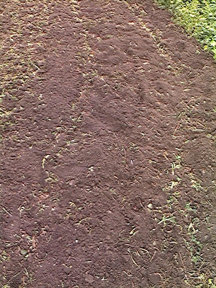

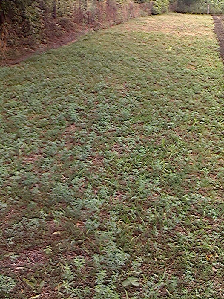

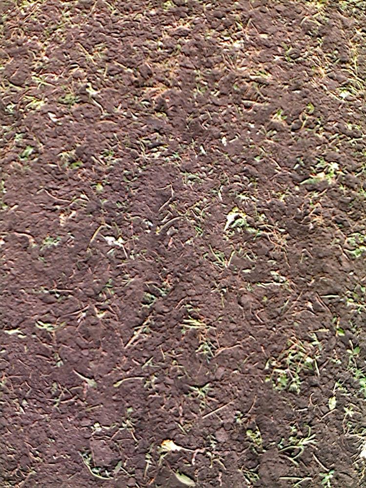

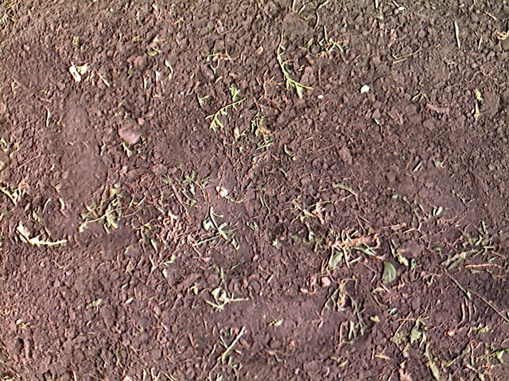

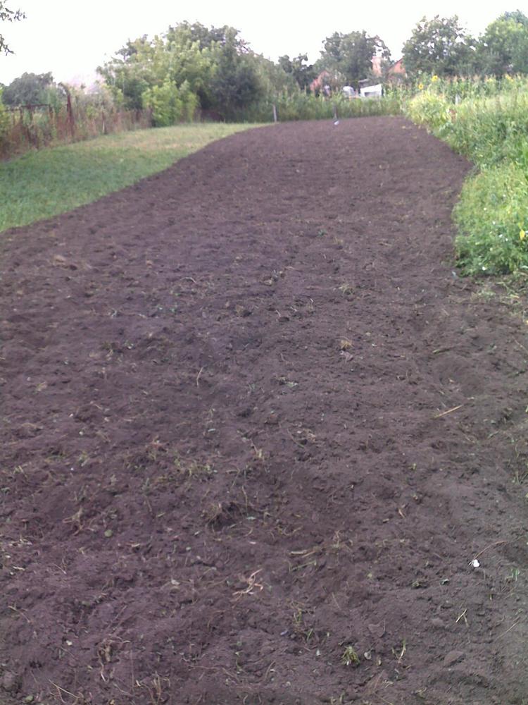

Добрый вечер:). Вот и у меня ЛФ в арсенале. Несколько метров прошёл сегодня, полёт нормальный. Не забивается. Между фрезами 7 см, есть нетронутая полоска под редуктором. Хорошо что получается не глубоко обрабатывать. Вопросик на засыпку:). Нужно посадить люпин 25 соток на скошенном и убранном клевере. Как лучше разбросать люпин, а потом ЛФ заделать в почву или вначале пройтись ЛФ разбросать люпин и затем ещё раз пройтись ЛФ.:help

NNicholas написал : Вот и у меня ЛФ в арсенале.
Красивый аппарат получился. Ножи из какого материала?

Peter_Pen написал : Ножи из какого материала?
Доброе утро:). Ножи из простого металла, полоса 50 на 8 мм думаю Ст3. Были завесами где-то на воротах в колхозе перед тем как попали в металлолом.:)
Оставили "итальянцев" без работы :). Основные размеры можно?

2 NNicholas а почему сделали внутренний край ножа фрезы первовходящим? [\]-[/] у итальяшек вроде наоборот [/]-[\]

Добрый вечер:). 3 часа сегодня ЛФ отработали. Основные размеры: Диаметр пятиугольников 32см, между боковинами 45см, вогнутость пятиугольников 5см, толщина пятиугольников 5мм, прогиб ножа 2см, между ЛФ 7см. Благодарю предшественников за их опыт:applause:.

ВячеславС написал : 2 NNicholas а почему сделали внутренний край ножа фрезы первовходящим? [\]-[/] у итальяшек вроде наоборот [/]-[\]
Хотел чтобы между ЛФ не накапливалась трава. Так что всё было чистенько, только за сошкой цеплялось.
