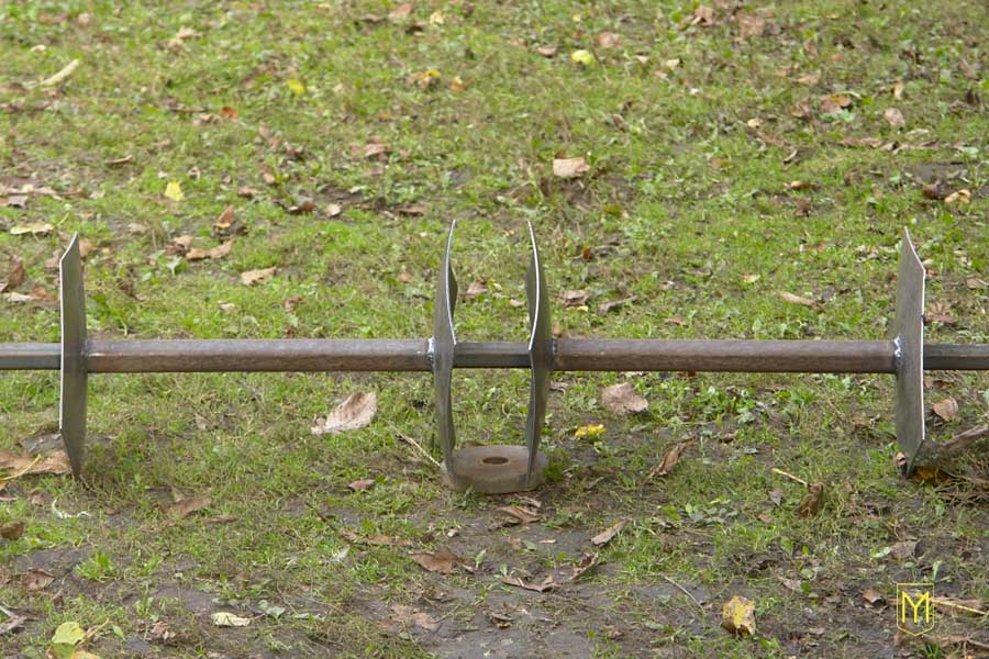

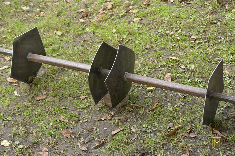

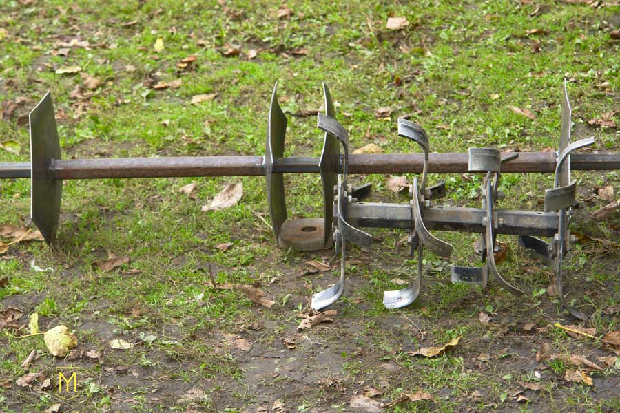

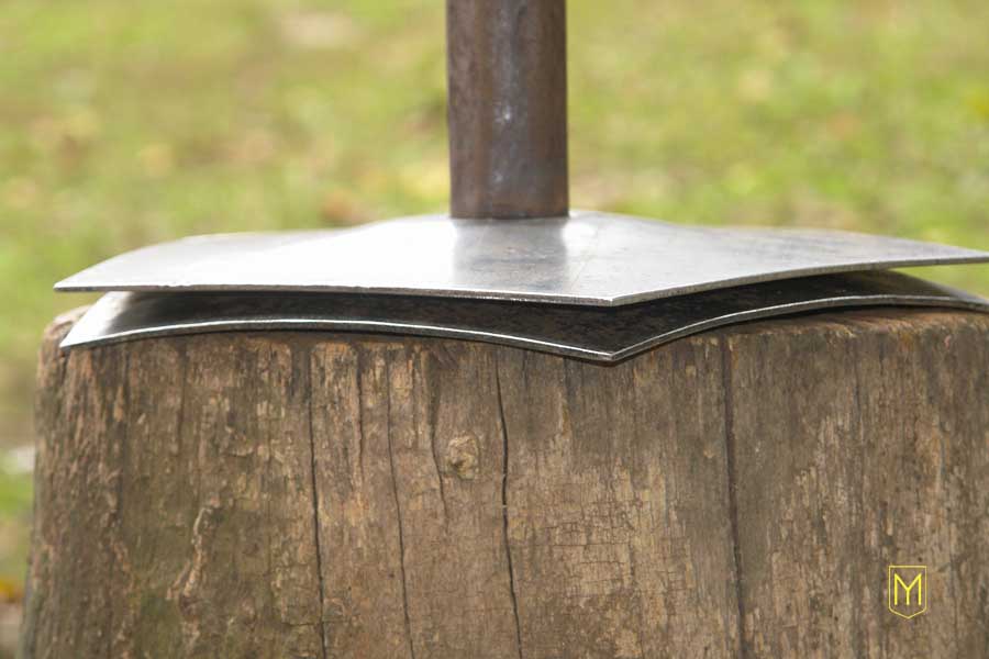

Собрал "катушки" для изготовления фрез. См. фото. Тех. данные:
  • диаметр огибающей окружности пятигранника - 35см;
  • ширина захвата одной фрезы - 48см;
  • ширина захвата общая - 105см;
  • угол смещения пятигранников 36 град;
  • материал ножа - полоса 50х5мм, Ст3;
  • толщина стенок пятигранника - 3мм;
  • высота "вогнутости" пятигранника внутреннего - 3см;
  • высота "вогнутости" пятигранника наружного - 1.5см;
  • посадочный размер - шестигранник 32мм на всю длину. Осталось самое трудоёмкое - заточка ножей и их установка. Думаю, заточка - наружняя, примерно 30 град.

04.10.2010 в 01:48:01
Yura2704 написал : высота "вогнутости" пятигранника внутреннего - 3см;
А почему разная?
Yura2704 написал : посадочный размер - шестигранник 32мм на всю длину.
6-ти гранная труба? Круто. Поздравляю! 2Yura2704 Боковины выпуклостью во внутрь фрез или мне показалось?

04.10.2010 в 10:04:34
Harahondya написал : Вот мой отчет:
А размеров Ваших фрез так и не нашёл. Если не трудно - образмерьте, пожалуйста.
Harahondya написал : А почему разная?
На внутренних нужно добиться максимального огибания редуктора, а на внешних только для увеличения жёсткости пятигранника - металл 3мм.
Harahondya написал : Боковины выпуклостью во внутрь фрез или мне показалось?
Выпуклостью вовнутрь - так больше жёсткость стенок боковин, при деформации стрелы прогиба ножей. Длина ножа, примерно - 50см.
