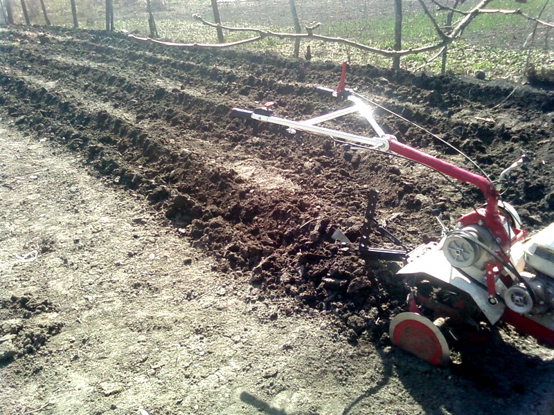

а еще после двух, даже трех переделок закончил полольники. теперь ширина захвата фрезы с полольником 17,5 см. вместо15 проэктных. зато сохранил заводскую фрезу. в работе посмотрим.

А я перевернул все фрезы внутрь, уголок чуток выше фрез нужен, работал прополником прекрасно, смотри мои посты...

... Доброго здоровья все участникам темы... а тема воистину замечательная! Голова так и чешет руки - надо иметь такой девайс! когда читал тему = аж подпрыгнул кода появилась мысль от NAPa - использовать Ленточные фрезы = они же активные роторы для прополки - кукуруза - вот мне важно = для кормовой свеклы = так бы на 5 см глубиной обработки сделать две = а то и три обработки - те убрать именно три волны сорняков. А та полоса что не обрабатывается под редуктором - в ней как раз и будут растения1
... а про пололники - узнать так же было бы не плохо .

.... благодарю для пояснения- именно это и имел в виду - ёщё есть задумка к редуктору прикрутить кожух - лист согнутый шалашиком - что бы не засыпать культурные ( свекла - морковь - кукуруза - тыква и т.д) растения которые будут в момент обработки в фазе вилочки - то есть очень маленькие

... еще важен вопрос -КАК регулировать глубину обработки - помимо штатного " костыля" на культиваторе --были мысли поставить сбоку роторов по колесику - и они не дадут углубляться или защитные диски.... А может быть еще есть какие нибудь приспособы - которые можно было бы и на штатных фрезах использовать.

Строго говоря сама их конструкция такова, что они не должны (вроде как) лезть глубоко. Я не думаю, что надо еще что то дополнительно делать. Хотя это, естественно, только рассуждения, опыта нет. Ну а к штатным, что можно приспосбить и как?

.... что вертится в голове --- как -то увеличить диаметр валов у фрез - надо попробовать одеть может трубу п\ этилен от канализации - но как крепить - хомут - но будет ли держать... мне бы не 8-10 см глубину а 4-5 см что бы убить сорняки в белой нитке. и на фрезах и на роторах - Здесь в ветке их основное использование - рубить сидераты ( заделать в почву) и закрыть влагу. Хотя если есть время - то сидераты и так почвенные микроорганизмы переработают по принципу активной мульчи.

На самом деле 8-10 это хорошая глубина для уничтожения сорняков. Про трубу идея понятна, но реализация сложная, как на меня, с моей колокольни лучше новые специальные сделать. Но это чисто мое мнение.

Имхо конеша но если вести рукопашную с белой ниточкой то АР возможно и много. Для белой ниточки да еще и в посадках таких культур как свекла морковь мне кажется лучше будет использовать что то типа ежика цилиндрического как опорного колеса а за ним подрезающая скоба. Когда то проскакивали ГЗ с Г-образными крючками. Они сразу как бы рыхлят почву. Думаю это будет лучше чем АР для прополки междурядий свеклы. У свеклы междурядия узкие (у меня не более 350-400мм, морковь и все остальное до 250мм). Даже для обработки сахарной свеклы Молдова выпускала когда то "лунаход " на гусеничном ходу с узкими траками. Вот как сейчас обрабатывают посевы даже и не представляю.
