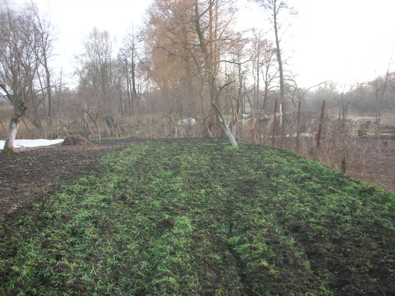

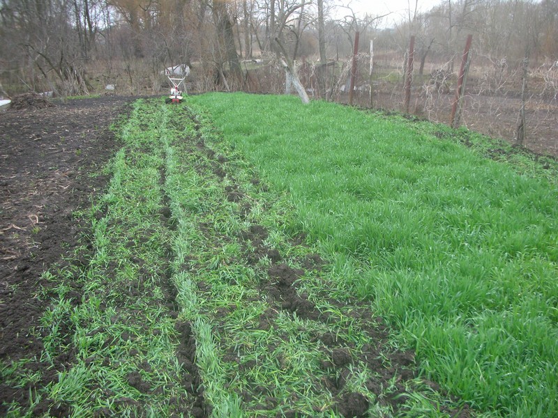

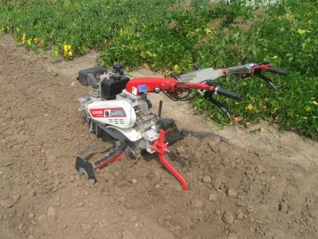

Вчера засеял рожь, вместо бороны использовал теже роторы только поменял их местами и на 2-Й ПЕРЕДАЧЕ заборонил, получилось хорошо, а завтра дождь обещают:)

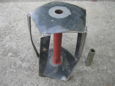

Вот сегодня и закончил начатое зимой ( все заготовки были сделаны в феврале ), но потом увлёкся адаптером, так что руки вчера дошли. Но не жалею, по последним 2 страницам и доделывал. МБ Салют, D 280, L 360, захват 800, мёртвая зона 80, Всё лист 4-ка. Сегодня и протестил. Земелька суховата так что на четвёрочку ( прыгает собака ), но всё равно доволен :).

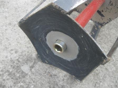

Sergiy218 написал : Доброго здравия всем, купил мотоблок салют недавно, раньше использовал только культиватор, поэтому никакого опыта работы с навесным, если погода позволит хотел где-то со 2 ноября (на работе каникулы) перепахать овес на участке под картошку, поэтому изучаю тему. Роторы хочу заказать слесарям но им необходимы все размеры и материал, а времени уже немного. Мне непонятно их чего делать и какого диаметра центральную опору (вал) на которой все держится, для того чтобы потом через нее ставить изделие на салют.
Трубу можно использовать любую ( желательно толстостеную ) на конец приваривается втулка с припуском. Потом после сварки протачиваеться по размеру родных фрез (зажимается за трубу ) и сверлится отверстие под палец. Пятиугольники у меня конические, как раз на работе нашёлся подходящий штамп :p

Осенью купил китайский Фаворит, попробовал штатными фрезами обработать целину-участок 2*10 прошел за три приема,потратил пол-для и чуть не угробил мотоблок , земля - плотная глина, поросшая пыреем. Пошел читать про обработку целины в интернете. Кто-то посоветовал активные роторы, и так я оказался на этом сайте и на этой ветке. Попытки приобрести готовые АР не увенчались успехом. Sad-ogorod на фаворит не делает, а после коментария Tomkol приобретать жмеринские не решился. Выгнутые боковины для фаворита делать бесполезно и даже вредно, это обусловлено конструктивными особенностями мотоблока (шестеренчастый редуктор). За основу был взят вариант AlNik54, из-за уменьшения вибрации.Диаметр фрез -280 мм, длина 360 мм.Внутренняя боковина из 4-ки, наружная 3 мм(не пытайтесь экспериментировавть , ставте 4 мм), ножи из полосы 4*50. Что касается центральной опоры то ее лучше всего делать из толстостенной трубы. На метеллобазе искать под названием труба цельнотянутая холоднодеформирования. Я сделал на втулках, но после испытаний и юстировки поехал на металлобазу и купил толстостенную трубу 34*5, чтобы при изготовлении других устройств так больше не мучиться. Чистого времени на изготовление пошло два дня,значительно дольше прочитать тему и разобраться. Жду погоды, после испытаний отпешусь.
