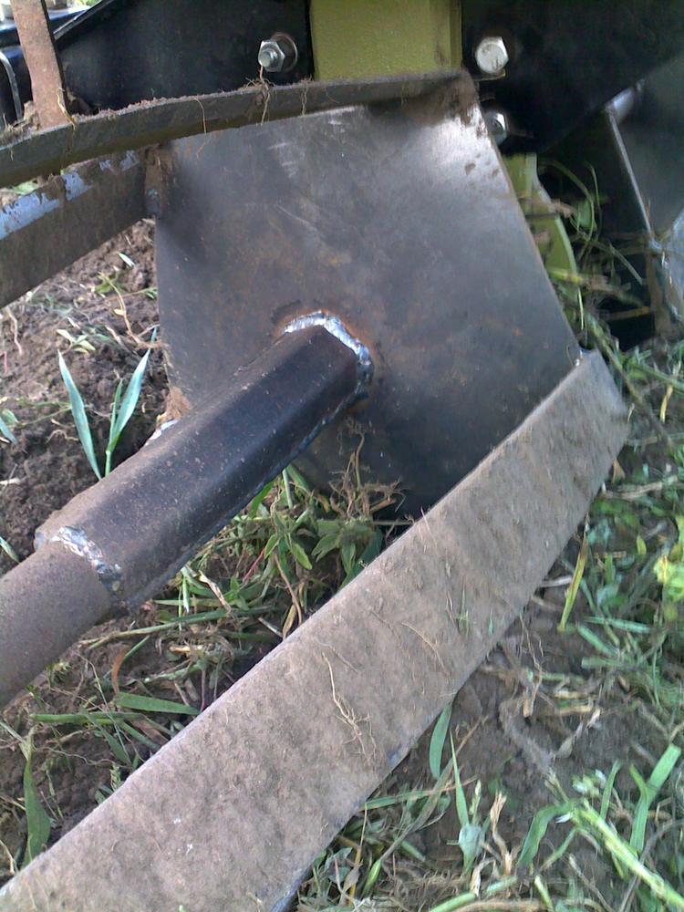

eco30 написал : Обрезать и не буду
Сам то я поспешил обрезать. Расскажите как оно
eco30 написал : 72 неусмотрел. каюсь. испытания покажут
Да испытания уже показали. 2 года как у Вас, 1,5 года на 72 градуса. Впечатления см. выше в этой теме.

Понимаю желание уменьшить мертвую зону под редуктором но на этих необрезках бурьян сильно будет цепляться. ИМХО. У меня вогнутые пятиугольники. Выступов-напусков нету, всеравно пришлось болгаркой вершины зализывать. Уж больно бурьян за любую возможность цепляется.

ZeVic написал : на этих необрезках бурьян сильно будет цепляться
Цепляться будет безусловно, но попробовать стоит. Можно подрезать под острым углом к пятиугольнику. Срезать совсем - дело минутное.

AlNik54 написал : подрезать под острым углом к пятиугольнику
Думаю так и будет.

Не многовато ли, для нашей-то техники? В-смысле, габаритных размеров. Не слишком ли большие нагрузки будут на редуктор и вал (на излом)? "Законодатели" рекомендуют поменьше - 25см диаметр и 25см ширина. Причем, очень настойчиво рекомендуют.

Да, вогнутые пятиугольники, в этом случае, намного предпочтительней.

Тоисть у меня широковато, так? Получается 50% нада переделать. Укоротить?

ch_cat_ru написал : Не многовато ли, для нашей-то техники? В-смысле, габаритных размеров. Не слишком ли большие нагрузки будут на редуктор и вал (на излом)? "Законодатели" рекомендуют поменьше - 25см диаметр и 25см ширина. Причем, очень настойчиво рекомендуют.
[*]Питание: Бензин [*]Число передач: 1 назад, 2 вперед [*]Количество фрез: 6 [*]Ширина захвата культивации: 85 см [*]Рабочая глубина: 28 см [*]-это скопировал из описания Вашей машинки... Т.е., общая ширина обоих роторов может быть 85см.

Вот и я о том же. Нашел описание их блока -80см ширина на фрезах, а у роторных, думаю, нагрузки поменьше будут...

Классика - активные ротора со спиралевидными ножами для мотоблока ГЕПАРД фирмы "Meccanica Benassi". Ширина каждого ротора 460 мм, диаметр - 260 мм.

Ничего не надо. Всё будет нормально. Мой первый вариант: диаметр описанной окружности 340, длинна 400, закрутка 36 град. Что дает полный захват около 85см. По нагрузке великовато , но не смертельно. Главная беда сильная вибрация и дерн режет по первому проходу на лапти по 10см шириной.
Второй вариант: диаметр описанной окружности 250, длинна 400, закрутка 72 град. Захват тот же, около 85см. Вибрации нет, дёрн режет меленько. Есть и небольшой недостаток, разгребает грунт в стороны как шнек. За второй проход выравнивается, но тем не менее. Отсюда получается, что вполне возможно у Вас получился оптимальный вариант. Испытания покажут. Удачи!
