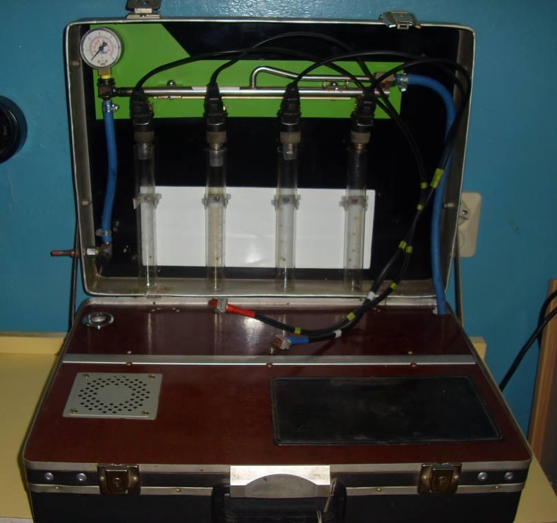

Янн:- Да фигня всё это. Я и без этого стенда снятые фарсунки промою . Толку то их мыть. Если мыть то всё вместе с рампой и блоком дроссельной заслонки.
pechkin написал :
Помимо прочего, на таком стенде можно оценить качесво распыла и относительную производительность. Ahilless Это Вы сделали?
Янн:- Распыл проверяеш ,просто сравнивая распыл двух фарсунок. И чему там ломаться . Электроклапан и четыре дырки. Да и сома форсунка стоит не дорого.Можно не заморачиваться просто новые поставить. А потом демонтаж ,монтаж форсунок на сервисе денег стоит. А дома не кто с этим не заморачивается. Просто промывки инжектора вполне хватает. На своей практики не помню что бы фарсунки забились. Да и многие ли автомобилисты ,пытались хоть раз за время эксплуотации своего авто промывать на стенде форсунки ? У меня таких знакомых нет . Я промывал и то ради интереса.
RHAPSODY Янн:- Я тоже пробовал при помощи стиралки ,но мне больше понравилось балончиком ,для промывке карбюраторов - быстрее. И если честно ,то боялся оставлять фарсунки под напряжением,в едкой химии. То что человек сделал такой чемоданчик,честь и хвала ему. Но для себя .... . Мне это не надо . Это для сервисов.

ну почему для сервисов, у нас на работе уже 4 инжекторных машины..Что то типа такого уже сварганили...
Дело в том, что когда ты промываешь "одну машинку свою любимую", то можно снять форсу, надеть шланг , подцепить "на соплях" бензонасос и "писать" в мензурку, чтобы посмотреть что вышло..но когда это делаешь ты, потом твой товарищ, то надоедает, да и муторно )
В итоге пришли к таком выводу, что машинка ведь "знает" о том что форса забилась, и пытается скорректировать его, поэтому счас проще все стало, смотришь время откытия форсы на холостом ходу, если 1,8-2,2 мСекунды, то окей, а если 2,5 и выше то уже надо помыть. Первый раз, когда не понятно что там (ну вот вчера машину купил, и кто до нее ездил-ХЗ), то снимаешь? смотришь как писает-красиво или нет, моешь карбклинером из балончика за 140 рублей, смотришь еще раз как писаешь и проверяешь резинку под форсой (вернее тупо меняешь :-) ). Ну а в след раз, когда же знаешь что криминала нету, резинка новая. То просто, вместо бенза даешь ей поработать на чем-нить типа "Wins" за 300 руб литр и фиг с ним. Заодно клапана вроде как помоются. Так что каждый раз разбирать и в эту бирюльку ставить-какой смысл? Проще так помыть ).
