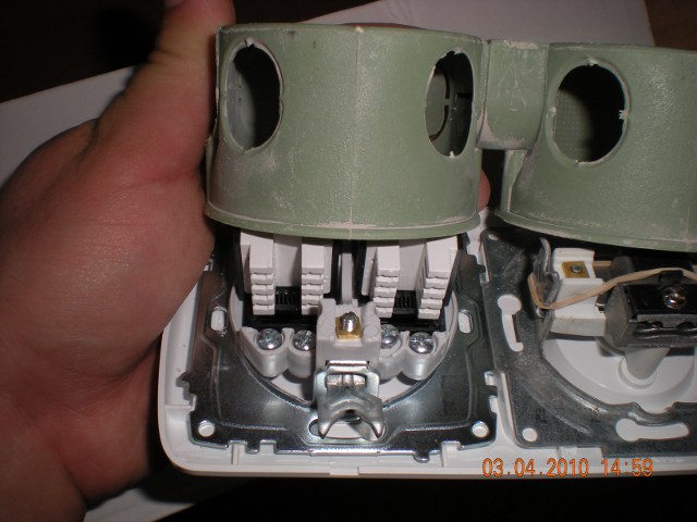

Когда пробивал подрозетники для слаботочки (телевизионные, спаренные RJ-45) сделал их глубиной 45мм. А когда купил розетки и примерил их в монтажных коробках появились сомнения, что удастся уложить небольшой запас и соблюсти правильные радиусы изгиба кабелей. Есть возможность углубить гнезда и поставить коробки глубиной 70мм как минимум под спаренные розетки RJ-45. Интересует, надо ли это делать и для телевизионных розеток? Какого типа должны быть проводки в кабеле витой пары для подсоединения к имеющимся розеткам? Почему-то кажется, что с монопроволочной жилой.

А как правильно поступить с витой парой в подрозетнике: 1) после заведения в монтажную коробку снять внешнюю изоляцию, чтобы было проще укладывать запас, расплести только концы пар непосредственно в месте подключения 2) после заведения кабеля в подрозетник внешнюю изоляцию не снимать, разделать только хвост непосредственно в месте подключения, но тогда, кажется, запас получится уложить меньшей длины.
S_CS написал : Если не влом - сделайте. Надёжнее будет.
это касается толко гнезд для витой пары?
В телевизионной розетке гнездо для подключения кабеля направлено строго вниз и я пока не придумал, как там оставить запас и соблюсти нормы по минимальному радиусу изгиба кабеля. При этом, если оставить маленький огрызок кабеля, то как потом подключать к нему розетку при сборке?

Sha написал : появились сомнения, что удастся уложить небольшой запас и соблюсти правильные радиусы изгиба кабелей.
не парьтесь так с радиусами на витухе, ничего ей не будет в розетке (но узелками завязывать конечно не надо) запас разумный делать, на пару переподключений, кабель обычно легко укладывается по кругу, а зачищать лучше по минимуму...

А вот еще вопрос: в слаботочном щитке хотел организовать патч панель на 4 разъема. Бывают ли такие заводского изготовления? На 8 гнезд видел, но столько не надо.
Если извращаться самому, то наверное взял бы гнезда как в розетке на фото (они там вставлены на защелках). Сколько стоит одно такое гнездо?

Sha написал : Если извращаться самому, то наверное взял бы гнезда как в розетке на фото (они там вставлены на защелках). Сколько стоит одно такое гнездо?
оно Вам надо? просто опрессуйте хвосты джеками, в четырех то не запутаетесь)))

Возникла похожая проблема: в стенах уложена витая пара 6 категории с крестообразным разделителем пар. Гнется она плохо. Из-за этого при монтаже двойной розетки RJ-45 Legrand Celiane один из механизмов во время вдавливания в подрозетник выскакивает из креплений, а подпружиненная шторка вываливается. Какие будут последствия, если я сниму наружнюю изоляцию и отрежу разделитель у всего провода в подрозетнике? Другой путь - укоротить кабель в подрозетнике, чтобы он не выламывал механизм из защелок и перемонтировать, но не уверен, 1) что розетка Legrand позволяет монтировать второй раз 2) что пальцы подлезут при слишком коротком отрезке кабеля в подрозетнике.
