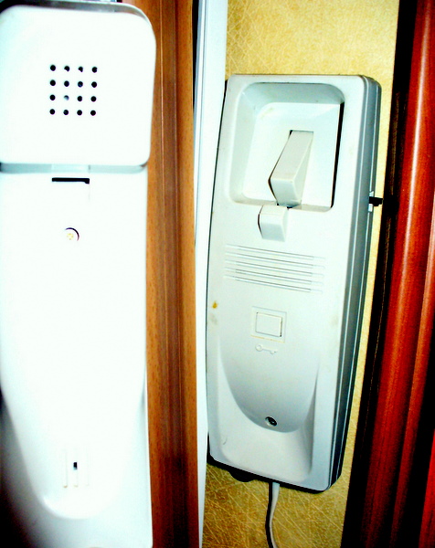

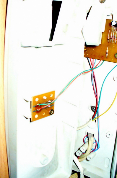

Здраствуйте! По форуму ответа не нашел,поэтому обращаюсь в теме.Господа, подскажите неучу,что с чем надо соединить или разъединить в квартирной трубке домофона,что бы при нажатии (у подъезда)своего номера квартиры + вызов,подъездная дверь сразу открывалась,а гудок в квартиру не проходил.

просто соеденить или разъеденить - ничего не даст . Нужно немного попаять)

определенное устройство собрать нужно. Смысл такой - проходит вызов, имитируется поднятие трубки, тут же идет импульс который имитирует нажатие кнопки замка, и далее имитация режима "отбой".
при этом можно вообще без трубки все это сделать, а можно и объеденить, с возможностью переключения.
Можно все собрать на микроконтроллере..или на простой логике.

На цифралах, визитах такое делал. А с этим домофоном не приходилось.

Паять умею (в принципе),а с логикой в электрике туго.Как быть?

2Александэр Млять! Ищите по поиску Сейф-сервис - тут была темка. Я их НЕНАВИЖУ. На старой модификации достаточно было просто закоротить два проводка, которые к трубке с этажа идут. Себе наваял в трубку дополнительный переключатель для этого )
