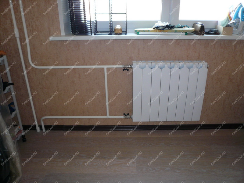

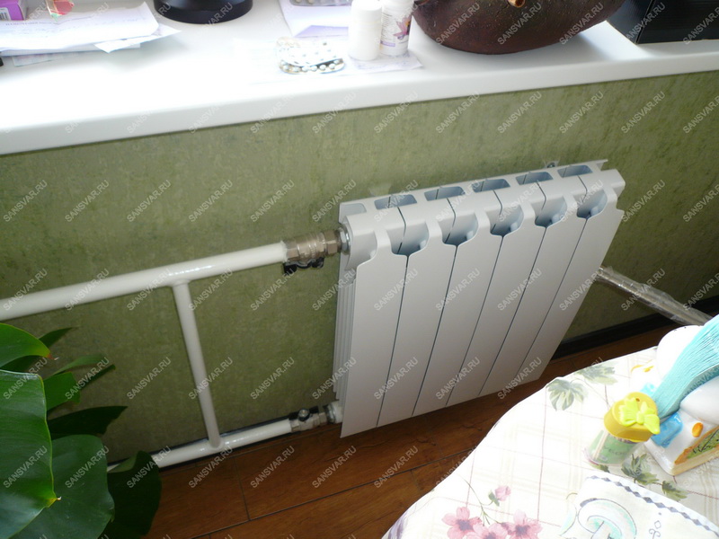

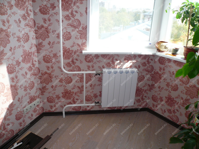

2Mile
может вам будет интересно увидеть, как это делаю я...www.sansvar.ru
